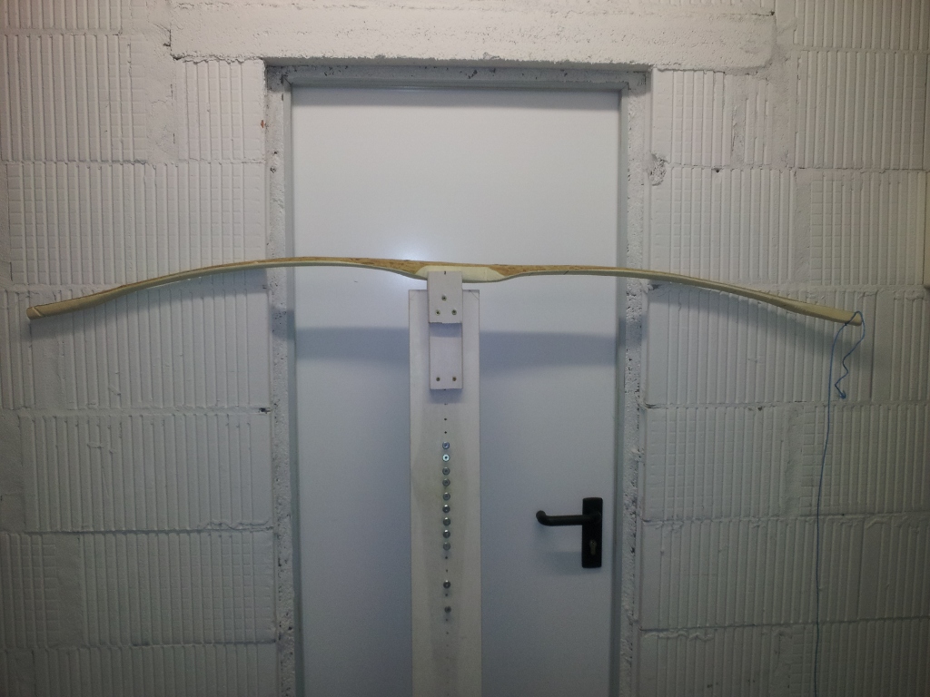

Ich habe alles in diesem Forum und im Wiki aufgesogen bin halt ein neuling.
Was die FA 's angeht hast du recht die sind asymetrisch um ehrlich zu sein ich habe bammel dort zu Beginn zu
viel Material abzutragen, um es nicht zu schwächen habe ich die FAs wenig angerührt.Lacht mich nicht aus aber ich habe
kein professionelles Equipment.Das was ihr da seht habe ich mit einem Küchenmesser einem Taschenmesser und einer Raspel
fabriziert.Das war ne plakerei.Ich bin für jede Kritik offen da mir die Werkzeuge fehlen ist ein sehr genaues arbeiten schwierig.
Re: bogenbau neuling hat ne frage
Da ist auch kein Grund zu Lachen, es ist schade, dass Du so wenig hast.ahi1975 hat geschrieben:...Lacht mich nicht aus aber ich habe kein professionelles Equipment...
Ja, die Plackerei kann ich mir vorstellen.
Zur Raspel ev noch eine Ziehklinge für 5 Euro wär schon besser.
Was ich vorher meinte ist: ich versuche so früh wie möglich, das Holz so zu formen,
dass ich am Gesamteindruck erkennen kann, obs so funktionieren könnte.
Ists aber so wie hier bei Dir, hätte ich kein Gefühl, wo ich stehe und wies weiter gehen kann.
Arbeiten mit Raspel und Ziehklinge dauert zwar auch länger, aber wenn Du immmer mal wieder nach dem Raspeln
mit der Ziehklinge alles eben machst, werden die Formen sichtbarer.
Gruß Karlo

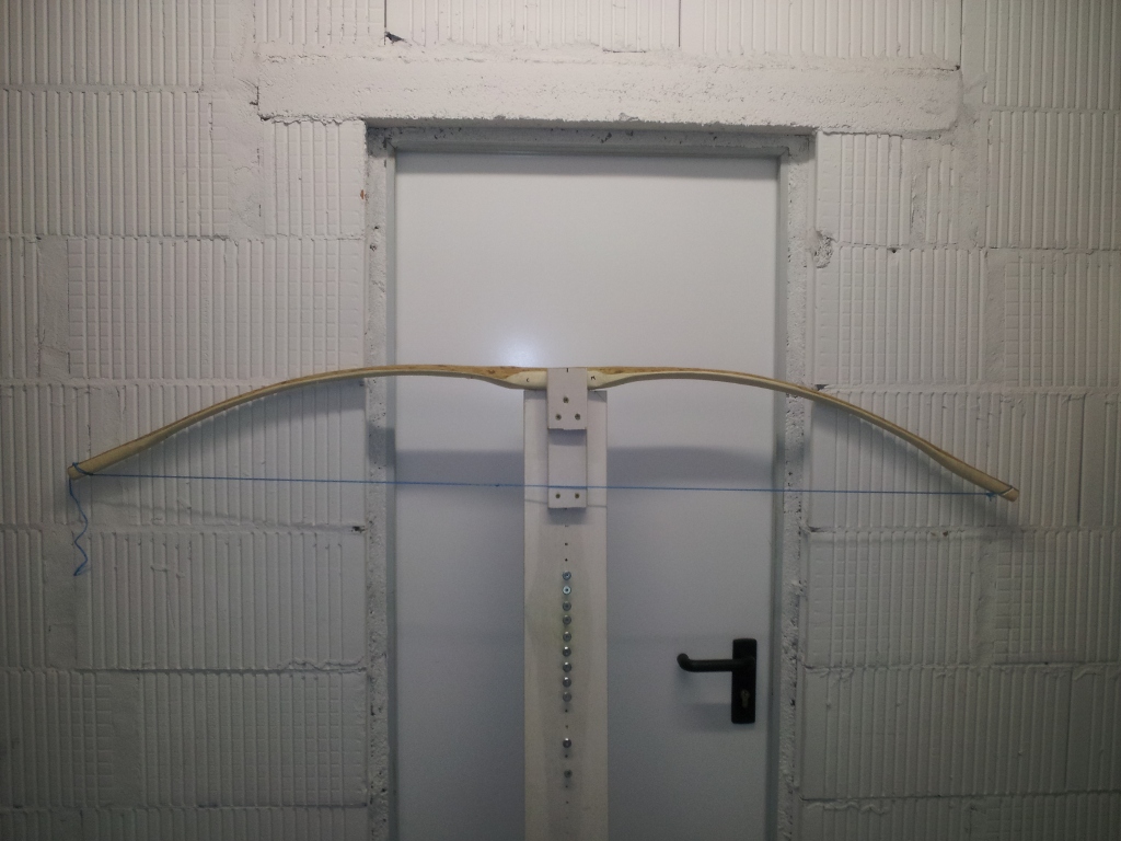

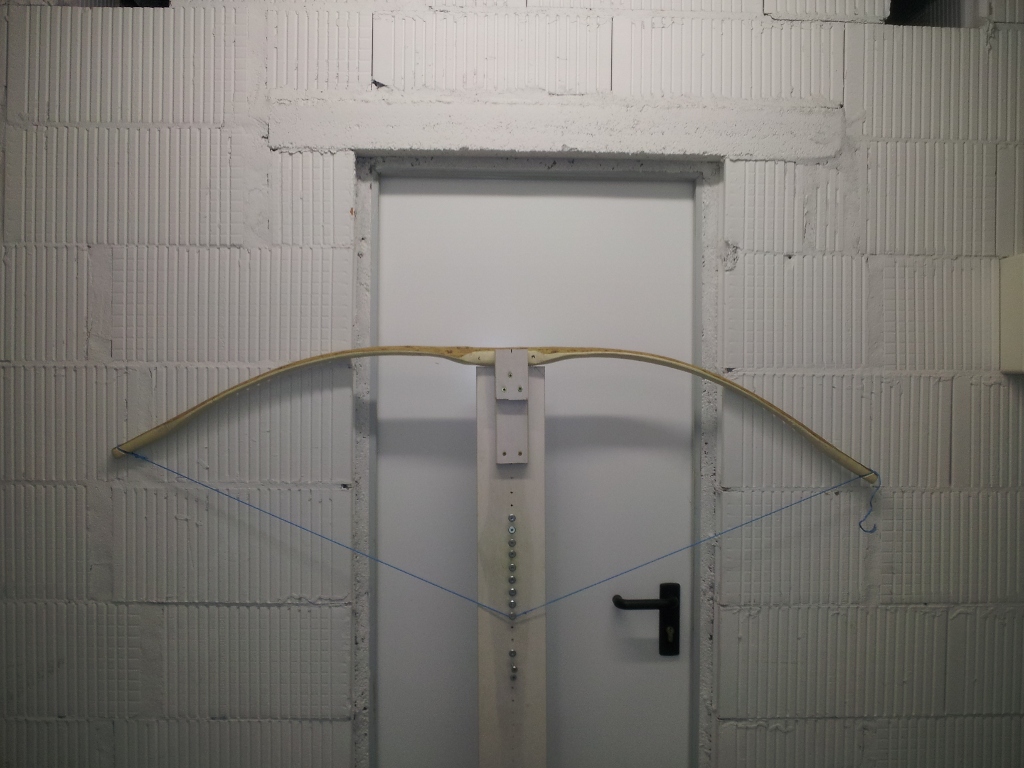

So ihr wolltet wissen wie ich ausschau bitt schän.... ich kann auf Fotos einfach nicht lachen,sorry!!!
Ein Zwischenstand,das mit dem Tillern hatte ich mir schwieriger vorgestellt aber man sieht eigentlich sofort wo es hakt. Beim ersten Foto ist die Sehne bei 0 sprich ist so lang wie der Bogen .
Bei dem zweiten auf halb .
Muss mich noch an eure Sprache gewöhnen.... wie heisst das noch mal Stand oder so.?
Nein stimmt nicht auf beiden Fotos ist es 0.Was schreib ich denn da??

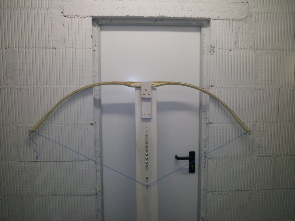

Bitte bitte noch nicht so weit ausziehen. Du überlastest den Bogen sonst an den Schwachstellen. Die Wurfarme biegen ja nur im ersten Drittel. Halt auf den Bildern mal Mitte zu. Dann Siehst du, dass das Holz außen sich selbst im Grunde gar nicht biegt.
Ist richtig.Ich hatte zu dem Zeitpunkt schon einiges weggetillert und habe genau das auf
dem Foto erkannt was du beschreibst.Bin nun auch relativ weit voran gekommen.Bilder werden folgen.

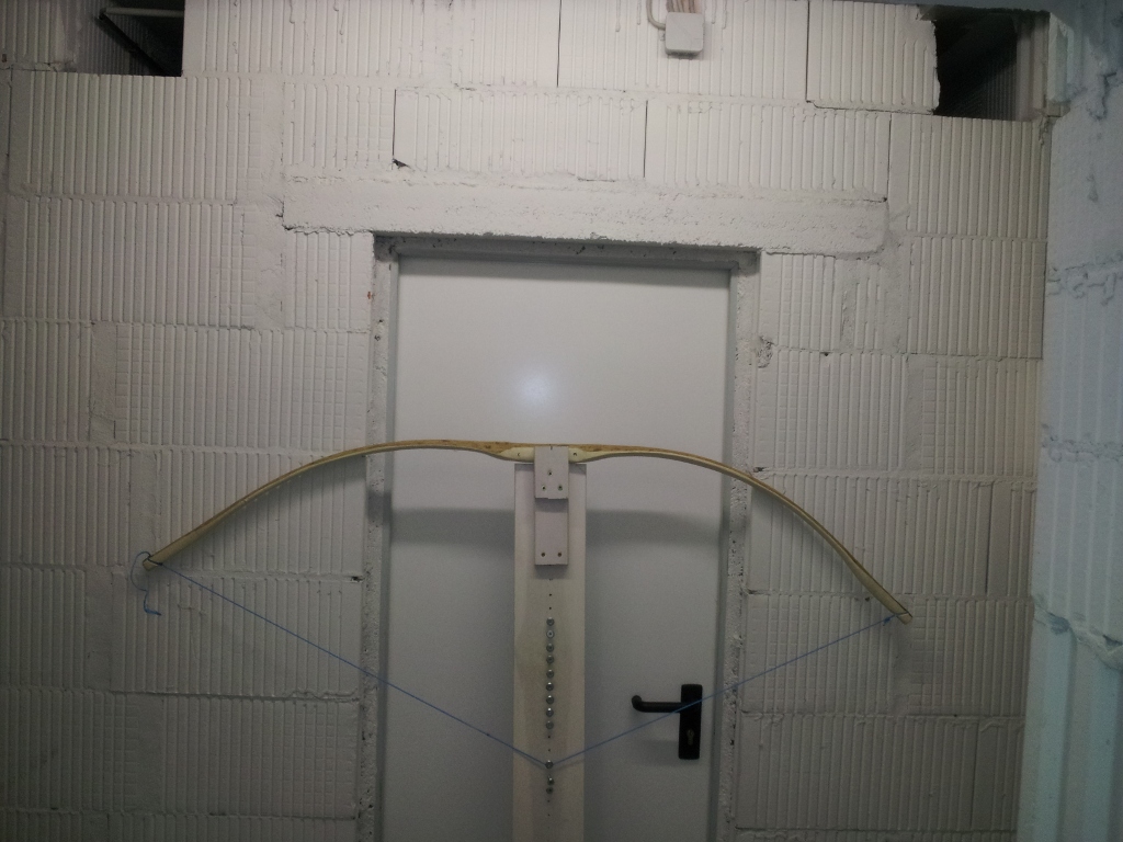

Der Bogen war reflex, nach dem Tillern hat es nun einen
beachtlichen Set...was hab ich falsch gemacht? War ich doch
zu ungeduldig? Es sind gut 10 cm.
Die biegung ist zu konzentriert in der mitte des bogens da wo möglichts kein set hin solte da set in der mitte sich stärker auswirkt als aussen . Wen du den bogen noch behalten wilst soltest du die äussere hälfte der wurfarme noch etwas tillern. Wen der auszug stimmt lass ihn so und mach den nächsten besser.

10cm Set sind viel, ja, ich denke auch, dass Du zu ungeduldig warst
und den Bogen zu früh zu weit ausgezogen hast. Holz ist bganz trocken?
Alternativ zu Nightbows Vorschlag kannst Du den auch vorsichtig weiter tillern,
bis er besser biegt, egal bei welchem Zuggewicht er landet und die dann gemachten Erfahrungen
zum nächsten Bogen mitnehmen. Dann dauert es mit dem Bogenschiessen eben noch eine Zeit.
Hat er den Set von 10cm auch noch nachdem Du ihn einige Stunden entspannt hast?
Gruß Karlo

Es stand die ganze Nacht hat sich aber nicht zurück gebogen.
Wie kann ich es wieder weg bekommen? Holz ist trocken.
