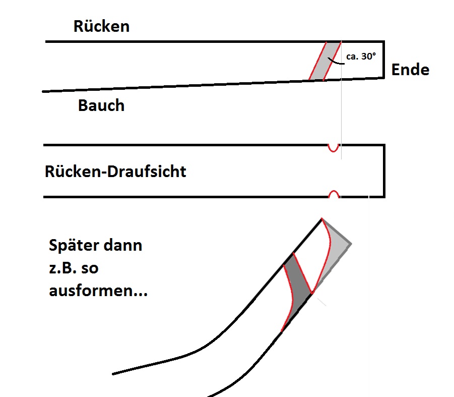

Sehnenkerben machst Du vorher PROVISORISCHE rein, also nóch nicht richtig ausgeformt, aber so, dass schon mal ne Sehne drin hält, d.h.:Maddyly hat geschrieben:
Hmm.. Sehnenkerben hab ich auch noch nicht drin. Oder erst die Sehnenkerben?
Oder den Bogen erst richtig ausarbeiten.

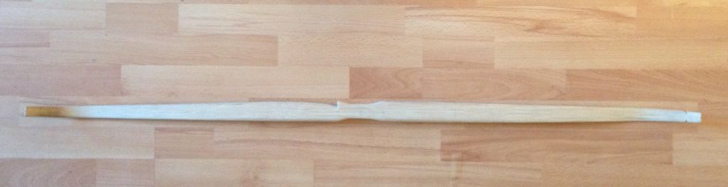

Re: Hilfe, mein erster Bogen!!!

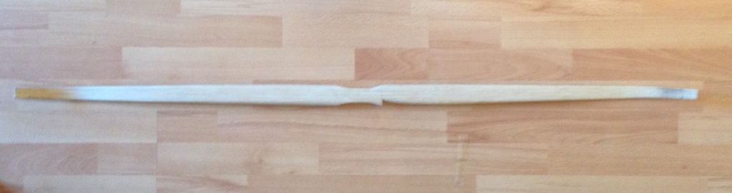

Ich hab heute erfolgreich den Knick im Bogen beseitigt. Nix angekokelt auch nix braun geworden. Juhu....
Hab ihn als er richtig heiß war der länge nach in meine Miniwerkbank gespannt und einfach zugedreht, bis alles mittig war. Ging prima.
Habs dann erstmal richtig abkühlen lassen und dann rausgenommen, yeah und er blieb so, Faden vollkommen mittig.
Nun lass ich ihn erstmal 2 Tage hängen, dann gehts weiter.
Danke für die Skizze für die Sehnenkerben.

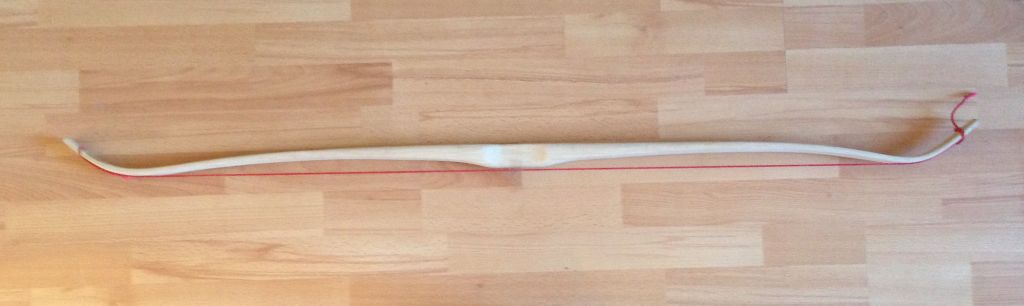

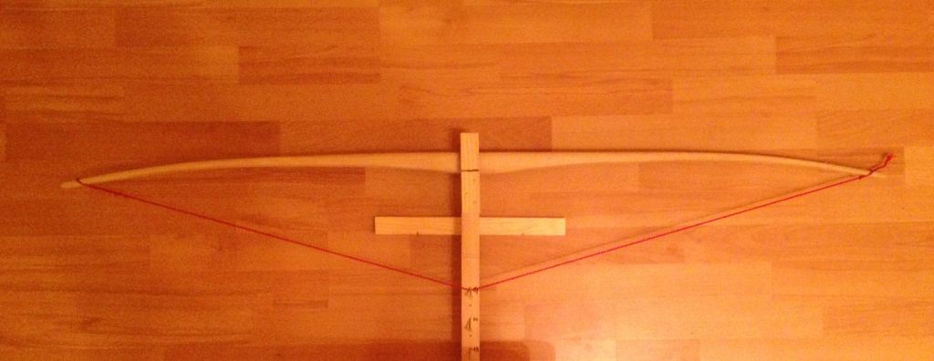

Hallo, ich bins mal wieder.
Ich hab ihn jetzt am Rücken fein abgeschliffen, Sehnenkerben rein gemacht und dann mal vorsichtig aufgespannt.
Ich hab auch ordendlich gepumpt, aber nicht zu weit, hab ich mich nicht getraut.
Nun wollte ich mal eure Meinung hören, ich hab noch keinen Blick dafür.
Als nächstes wollte ich die Recurves reinbiegen.
Hm, und was wilst du nun wissen?
Ich dachte die Recurves hättest du gleich mitgemacht!
Was jetzt für ein Tiller ist, ist eigentlich unwichtig, weil beim Recurvesreinbiegen das Rattan auch nochmal unterschiedlich an Kraft zulegt.( außer du erhitzt das absolut gleichmäßig)
Bieg mal schön gleichmäßige Recurves rein, dann hat man was zu beurteilen.

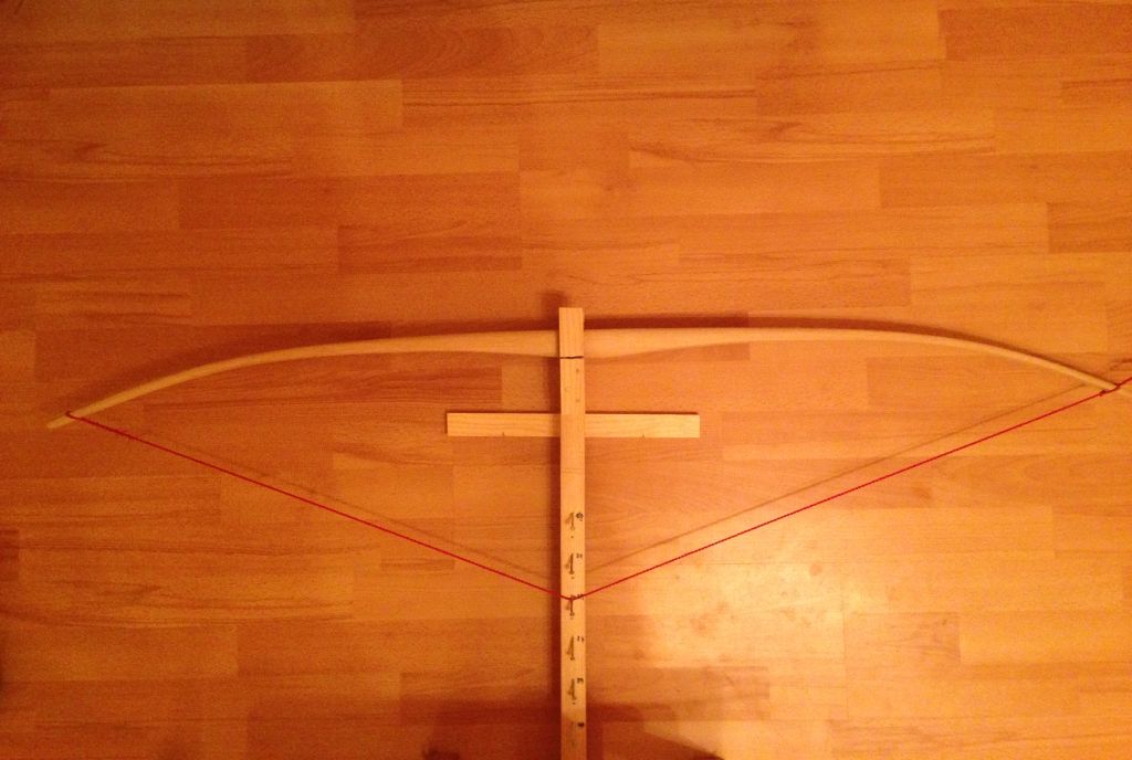

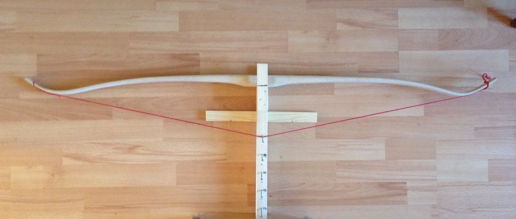

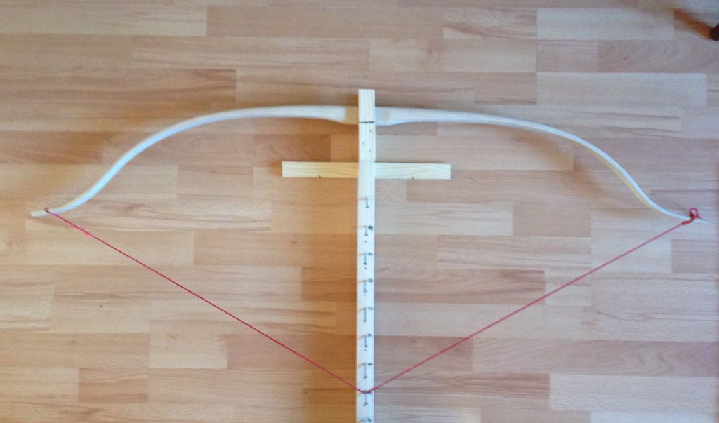

Ich habe jetzt die Recurves gebogen, allerdings freihand, da ich ich den Tip mit dem Topf noch nicht gelesen hatte.
Auch hätte ich keinen Topf mit senkrechtem Griff.
Da könnte man sich ja mit ner Schraubzwinge helfen, naja nicht zu ändern.
Ich muss aber sagen, das das biegen mir einiges abverlangt hat. (Ich wollte schon alles in die Ecke werfen)
Die Recurves sind leider nicht gleich, da die eine Seite sich arg gesträubt hat. Falls es nur optisch ist und und den Rest nicht beeinflusst, würde ich es so lassen wollen.
So nun die Bilder. Hab schonmal ein bisschen getillert , hab aber nicht wirklich ein Auge dafür, ob das schon ok wäre. Warscheinlich eher nicht.
Für Tips wäre ich immer wieder dankbar.
Noch was, ich muss den Bogen noch schwächen, denn ich fürchte ich bekomm die Sehne nicht drauf,wenn er auf Standhöhe gebracht werden soll.

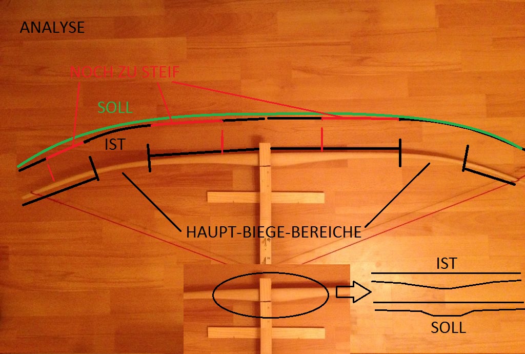

Bitte erstmal nicht so weit ausziehen. Du hast die Hauptbiegung nur in der Mitte der Wurfarme. Beim rechten sogar ziemlich extrem. Ich würde beide Wurfarme im ersten Drittel ab Griffbereich noch schwächen.

Ich glaube, bei deinem Tillerstock sind die Abstände zwischen den Schrauben auch sehr groß. (Ohne Maßstab nicht ganz leicht zu sagen).
Ich hab mir sagen lassen, die sollten nicht grösser als 1 Zoll sein.
Falls ich mich irre, nichts für ungut.

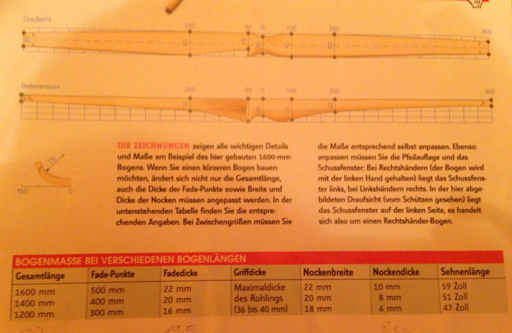

Die Abstände beim Tillerstock sind immer 5cm. Hmm, Mitte der Wurfarme??? Die Fadeouts sind von Griffmitte ausgehend auf jeder seite 19 cm, ich dachte die Fadeouts sollen nicht mitbiegen??
Ich hab den Teil von meiner Anleitung fotografiert, ich hoffe, man kann das richtig sehen. Der Bogen von mir ist 138 cm lang.
Bei kurzen Bögen sollte der biegende Bereich so groß wie nur möglich sein!
Kannst Richtung Griff ruhig noch etwas runterraspeln.
auch zu den Tips hin geht noch was!( links anpassen)
Wenn die Recurves unterschiedlich sind , würde ich nachbiegen, wenn es deutlich sichtbar ist.
Aber man sieht schon was es werden soll!
