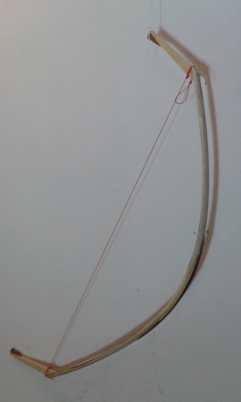

Dann nenn ich das, was ich grad mach, eben Materialtest und nicht Bogenbau.
Ich berichte was der Materialtest ergeben hat ;-)
Steffen
QnD Bild vom QnD Bogen

Re: Theorie 'kurzer Bogen' - Fragen an die Praktiker
Beitrag von apaloosa »
Hi,
die Klebeflächen der Siyahs sind aber kurz. Würde mich wundern wenn das hält.
Harald
Beitrag von maruk »
Ich habe schon einige Rattanbögen aus halben Stäben gebaut, auch über 40#, aber immer mit Facing.
Zur Zeit bau' ich was mit halbkreisförmigen Wurfarmen aus einem halbierten Rattanstab, diesmal mit Bambusbacking, Zuggewicht derzeit jenseits der 60#.
Das mit den Siyahs sehe ich übrigens ähnlich, falls sich da kein raffinierter V-Spleiß verbirgt.
Beitrag von Compost »
Die rückenseitige Linie der Siyah läuft gerade bis zum Bauch des WA durch. Nicht einfach den WA auszuklinken, aber wenn man dazu hin am Ende des WA, direkt über dem Rücken, einen kleinen Dübel, so breit wie der WA, durch den Hebel macht und der Dübel beim Auszug auf den Rücken drückt hat man ohne kleben schon eine formschlüssige Verbindung. Nach dem verkleben rührt sich da nix mehr.
Der WA ist natürlich breiter als die Siyah und wird in der Breite der Siyah eingeschlitzt.
War das verständlich?? Wenn nicht mach ich gern ne Skizze.
