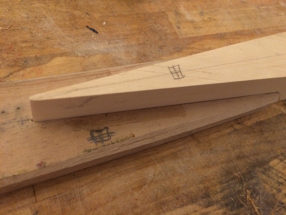

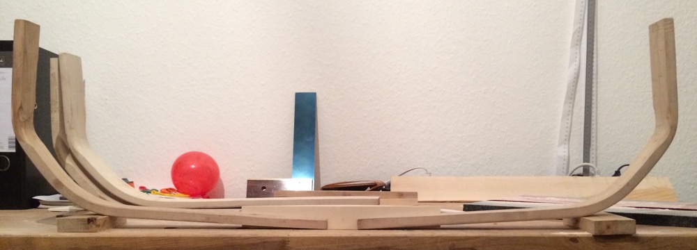

Ich bin endlich mal dazu gekommen, mich um diesen Kern zu kümmern. Entschluss: Aufsägen, weg mit dem Epoxy und nochmal mit Hautleim neu verkleben. Wird den Bogen gute 2cm kürzer machen. Aber kurz ist ja gleich schnell ^^
Die Bandsäge freute sich nach mehreren Monaten Stillstand über etwas Arbeit. Im weiteren Verlauf will ich parallel an diesem Bogen und an einem Krimtataren arbeiten. Für den letzteren gibt es aber nicht mal Biegeformen, das dauert also alles noch.
Re: Osmane in spe, V.2.0
Hier mache ich mich langsam an das Anpassen des Spleisses. Beim Runterschmirgeln der Klebstoffreste vom Griffstück zeigte sich, dass der Komponentenkleber wirklich nicht gut ausgehärtet war. Den Spleiss aufzusägen war also die richtige Entscheidung. Ab hier nur noch Hautleim ^^

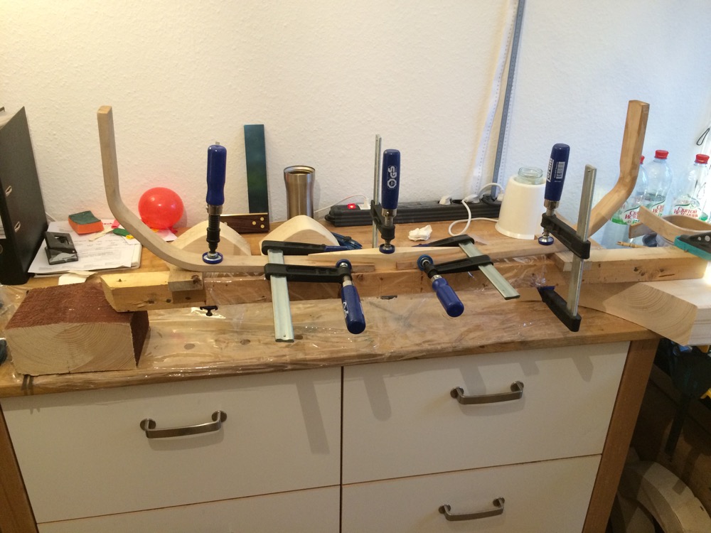

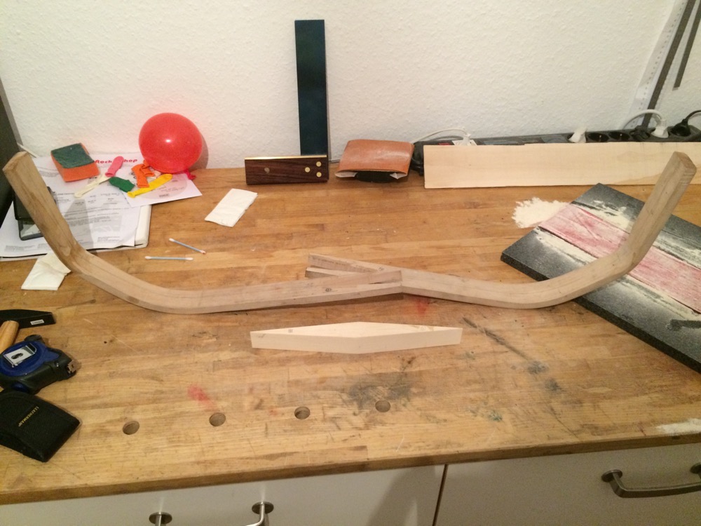

So, der Kern ist verleimt. Habe noch etwas Reflex eingebracht.
