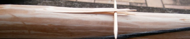

Re: "Schwimmender Blutegel" oder Mehlbeere zum Zweiten
Oje, schade dass das passieren musste!
Ich denke, dass du den Bogen noch retten kannst indem du den Span wieder mit Epoxid anklebst und das ganze fest mit einer Schnur umwickelst! Aber bitte warte noch auf andere Vorschläge, bevor du damit anfängst!
PS: einen wunderschönen Bogen hast du da gebaut
Decrownen und durch Sehne ersetzen.
Von Jodokus gabs vor kurzem einen Bogen, den Du Dir mal anschauen könntest. Ich finde das würde zu der Reiterbogenähnlichen Form passen.
Auch die Elastizität von Sehne würde zu dem Konzept passen.
Wenn derBogen nicht viel stärker werden soll muss er vorher dünner werden.
Hi Neugier,
Danke für den guten Rat! Das scheint deutlich realistischer als meine Bambusbacking-Träume....
Hab grad den ganzen Holler-Sehnenbacking-Faden von Jodokus durchgelesen und hoffe/glaube, dass ich das technisch hinkriegen kann - hab allerdings noch nie irgendwas mit Sehnen gemacht
. Kannst du mir eine Bezugsquelle für taugliche Sehnen empfehlen, die auch nach France liefern täte?
(Hier ist die Angebotslage für sowas m.M.n. doch recht dünn: Die jagen hier ja meistens
Und das machen sie am liebsten mit oversized Compounds...Karbon und co....)
Lieber Gruss,
Lena
Thanks Neugier,
Dann werd ich mich mal bei dicktum umtun. Aber bist du sicher, dass Hasenhautleim der beste dafür ist?? Ich weiss einfach nur von der Malerei her, dass Hasenleim eher weniger Bindung hat, aber eben der geschmeidigste ist (wird zB. gerne von Vergoldern auf elastischen Untergründen - Leder oder dergl. benutzt. Hautleim pappt stärker, würde aber eben von Leder und sone Sachen irgendwann abblättern...
Tja, die Tillerwand... bin schon durch all meine Gemächer hier gestolpert um ein Plätzchen für ne Tillerwand zu finden - is aber nich
Entweder ich würd mit der Nase draufkleben oder alles is zugebaut....Beim Bodentillern seh ich nicht wirklich, was da an Biegung und so abgeht - Also wirds noch ein Weilchen die olle Hainbuchen-Astgabel im Garten tun müssen.
Bislang war das auch noch nich so wirklich ein Problem, weil ich mich meist mit Hasel beschäftig habe und dann noch im sehr moderaten lbs-Bereich. Und mir schien, diese flachen WA's verzeihen ne Menge...
ich kann Dir nur Fischleim empfehlen : hochelastisch, hochfest und man erspart sich die ganze Aufwärmerei, da kalt verarbeitbar.Siehe:http://kremer-pigmente.de/de
