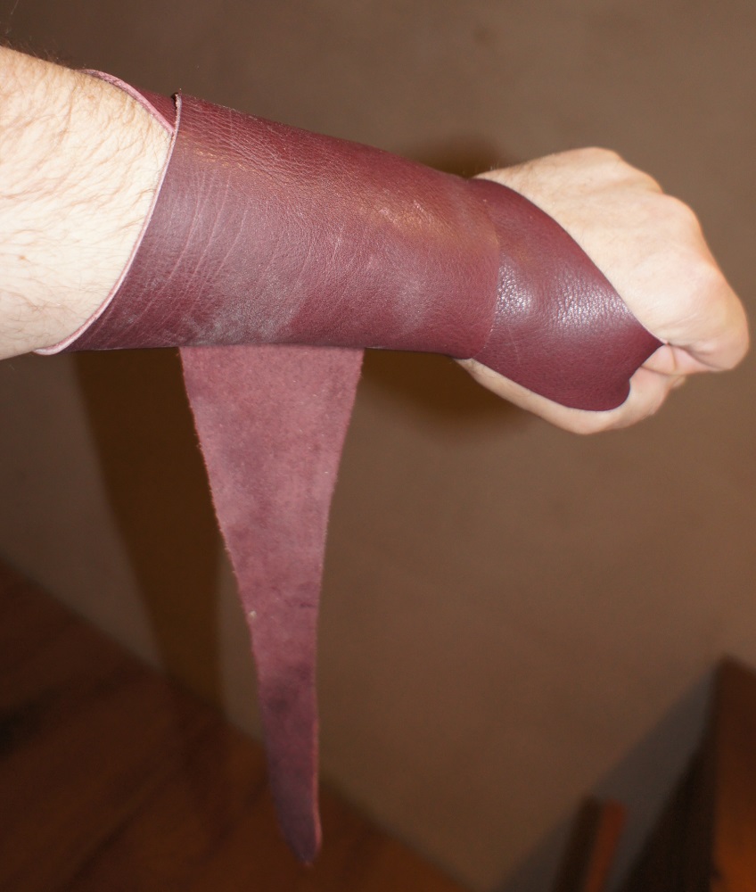

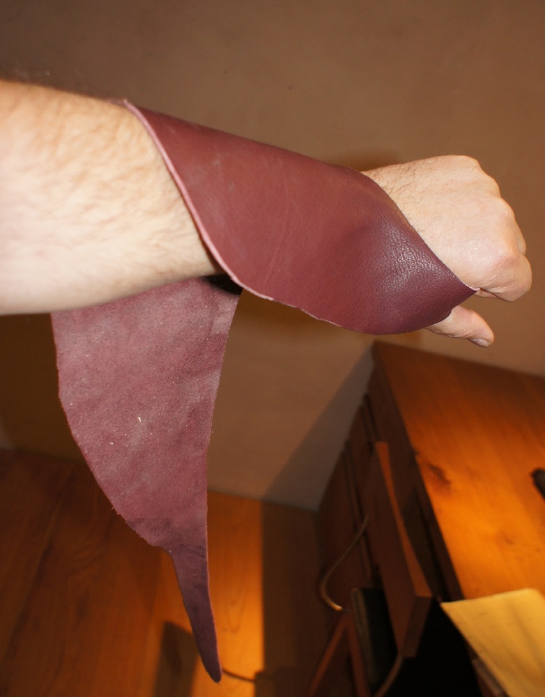

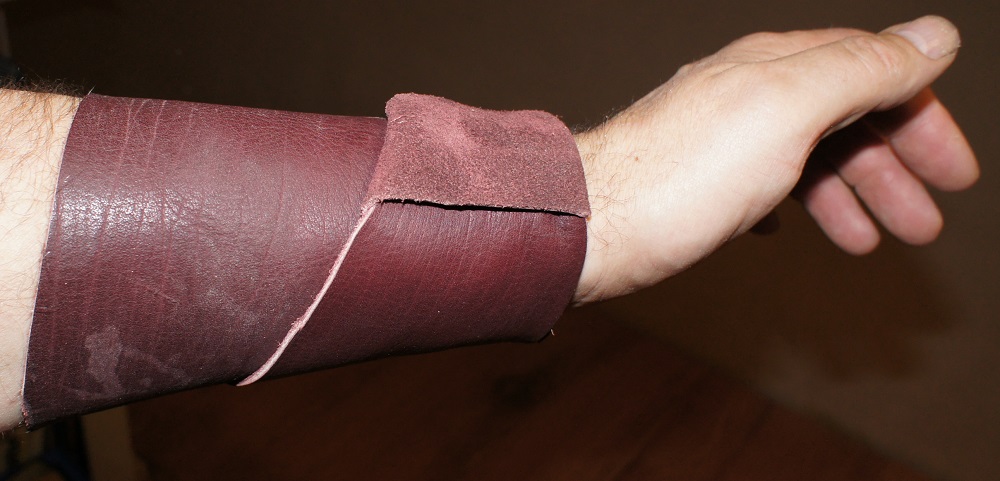

Dein Wunsch ist mir Befehl. ;)
War schon beim fotografieren.
Die eine Lasche braucht man zum festhalten. Man könnte natürlich auch noch einen Handschutz daraus machen. Ich weiß aber nicht ob die Schlaufe nicht für den Halt wichtig ist.

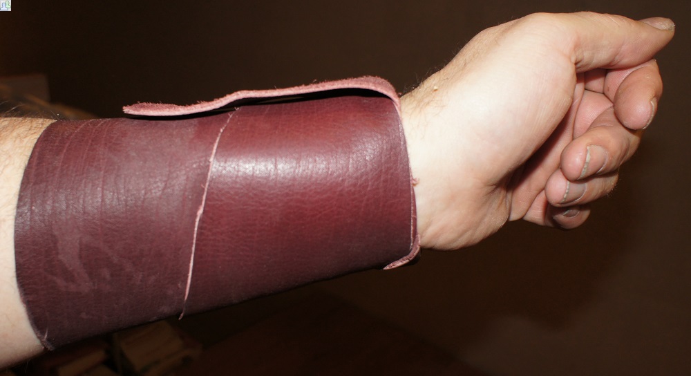

Lasche drunterschieben

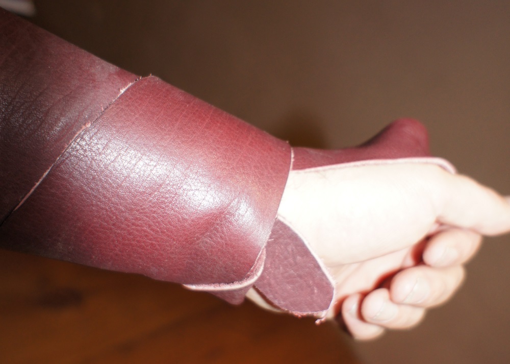

Zweite Lasche umlegen
und auch drunterschieben

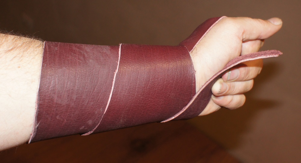

Fertig ist der Armschutz.
Ich hab es jetzt schon ein paarmal verwendet.
Man muss nur die richtige Spannung beim anlegen rausfinden. Zur Not wird er locker und man muss ihn Nachspannen.
Die Kannte könnte noch etwas sauberer sein.

Neugier hat geschrieben:Dein Wunsch ist mir Befehl. ;)
Vielen Dank Neugier!! :-*
WOW! Das Ding ist wirklich sehr inspirierend! Brüte immer wieder über neuen Schnittmustern fürn Armschutz! Werde nun mit mit deinem (- äh - wie hast du den Kleinen denn getauft ??? -) "Bananenwickel" ?- in Klausur gehen... Mal sehen was wird.

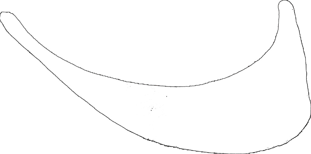

Hatte dir ja schon gesagt dass ich den superklassetollprima finde.
Habe versucht was Schnittmuster ähnliches zu machen:
nur noch hoch skalieren und fertig.;)
Wenn ihr das Bild von 1024 auf 9158 Pixel hochskaliert, ergibt es eine Länge von etwa 63,5 cm.

Ich hab nur einen Bedenkpunkt:
Die Kante vom Leder könnte auf Dauer an der Sehne wetzen.
Ansonsten eine Super idee :)
