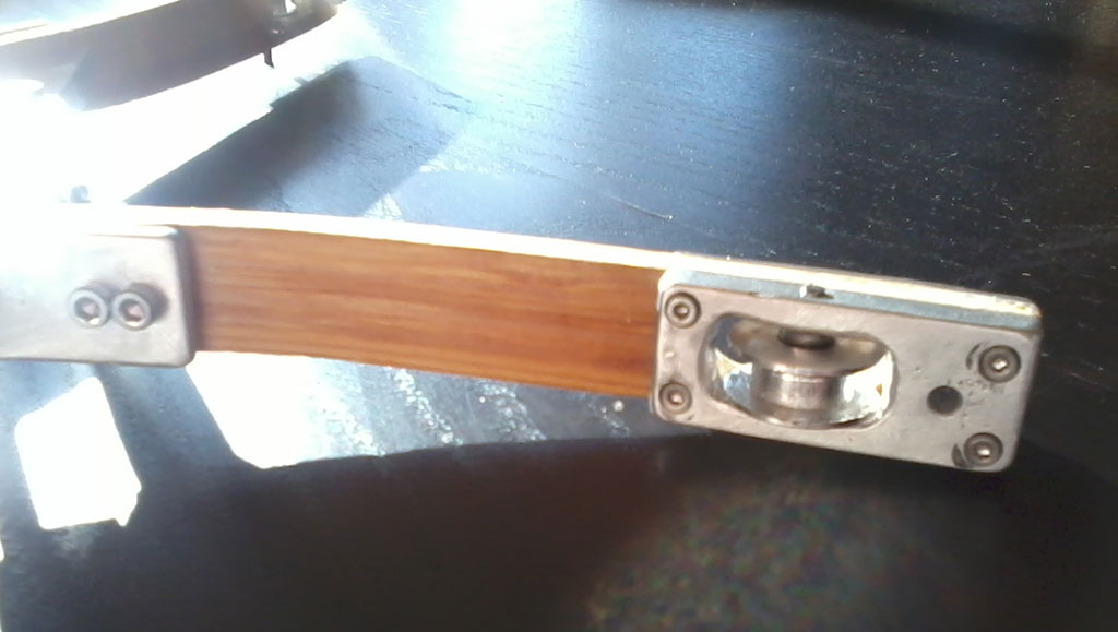

So..es ist Samstag..das neue Material ist angekommen. Also hab ich auch mal wieder etwas gewerkelt. Hab mich jetzt entschieden mal eine Compound-Konstruktion zu versuchen und heute mal angefangen den Bogen für die "Unterarmarmbrust" zu bauen. "Leider" sind meine Wurfarme mit 4mm Bambus und Glasbelag doch MINIMAL stärker geworden als ich es erwartet hatte also musste ich die ganze "Wurfarmhaltevorrichtung" nochmal umkostruieren. Alles Metalische ist aus Aluminium gebaut ausser die Achsen der Umlenkrollen...die sind aus Hochfesten Stahl. Die Umlenkrollen sind 2 fach Kugelgelagert und haben mein Körpergewicht locker tragen können.
Ach ja..das ganze ist nur temporär zusammengeheftet. Final kommen dann natürlich Schrauben in der passende Länge ran.
Mal sehen was draus wird.

Klappt das denn mit der Sehnenführung zu eineem Ankerpunkt an der gegenüberliegenden Seite?
Oder willst du sie an anderer Position ("Saule" z.b) befestigen.
Ich stelle die Frage, weil die Rollen ja vor den Wurfarmen liegen und scheinbar keine direkte Linie im neutralen Zustand möglich ist.
Gut, das hängt auch von der Vorspannung ab und, ob du auf der Bauchseite eventuell Aussparungen eingeplant hast.

Jab. an der Bauchseite sind Aussparungen eingefräst so das die Sehne, bei geringer Vorspannung, schön auf die zweite Umlenkrolle trifft . Darauf bin ich aber auch erst gekommen als ich zum ersten mal nen Faden um das ganze Rollengedöns gelegt hab
Ich musse aber leider die Umlenkrollen vor die Wurfarme machen mein mir nix eigefallen ist wie ich die sonst auf den laminierten Wurfarme festbekomme.

Ein Ansatz hätte sein können die selbe Konstruktion wie angewandt zu benutzen, nur umgedreht.
Auf Rückenseite die Konterplättchen und den Rollenaufbau mit Achse auf Bauchseite.
Jedenfals auf den schnellen Blick, kann ja sein, dass andere Dinge dagegen sprechen.

Naja..DAS wäre auch ne Option gewesen.
Da war ich wohl "Betriebsblind".
