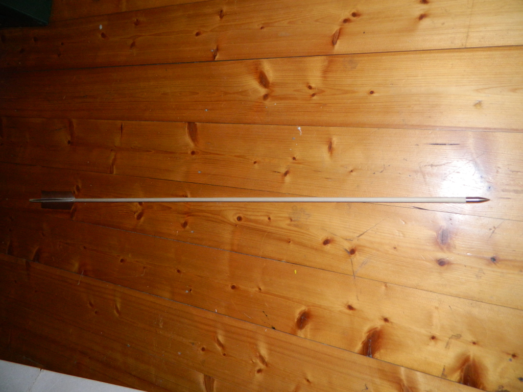

Hallo zusammen es ist so weit
die ersten beiden Pfeile sind vertig.
Länge 90 cm (um den spine zu testen) mein auszug 80 cm
Dicke 8mm
Spitze 70 grain
gesamt Gewicht 23 g
Federn 10cm lang und 2 cm hoch
sind immer noch recht groß oder?
Rächtschreibunk is was führ Fantasiloose!
Beiträge: 22812
Hat Dank erhalten: 241 Mal
Re: Mein erster Pfeil
Ja, zu groß!
mehr als 1 cm Höhe ab Holz braucht man nur für FluFlus.

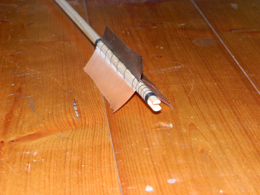

Sonstiger Verbesserungs-Tipp:
Die Sehnenkerben am Ende besser abrunden:
Belgabad
Beiträge: 78
Registriert: 10.09.2013, 18:35
Beitrag von Belgabad »
ok gut das man Federn immer noch abschneiden kann ;D
aber mit dem abrunden habe ich nich richtig verstanden.
bei blau oder gelb?

locksley
Beiträge: 5977
Hat gedankt: 56 Mal
Hat Dank erhalten: 83 Mal
Beitrag von locksley »
abrunden bei Blau und Gelb.

So das ist mein letzter Versuch für heut.
Morgen wird erst mal probegeschossen :)
@ danke für die Hilfe

Selfbower
Beiträge: 1928
Beitrag von Selfbower »
Die Nock geht in die richtige Richtung... aber am besten macht man sowas natürlich, wenn Der Pfeil noch keine Federn hat und als Schaft vorliegt... ^^ und ein wenig mehr Schleifpapier tut natürlich auch nicht weh :-P
Aber das kommt noch :)
So schauts schonmal ganz gut aus! ;-)
LG. Daniel
Beiträge: 22812
Als Rohform o.k., aber diesmal geht es so.
Nächstes Mal aber VOR dem Wickeln dann auch noch schön schleifen... :)
