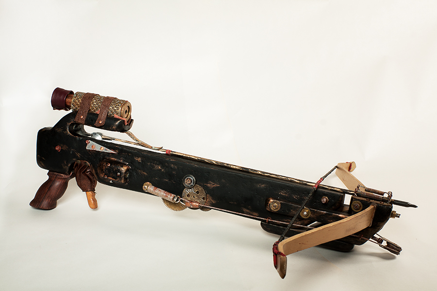

Fichtenelch78
Beiträge: 1306
Steampunk Armbrust: "The Butcher"
Beitrag von Fichtenelch78 »
So..was lange währt wird endlich gut! Sie ist fertig ..meine erste Armbrust!

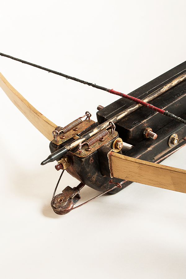

Technische Daten:
Abzug: schmuckloser Eingelenk Nussabzug mit einer kugelgelagerten Alu-Nuss
Zugkraft: ca. 80 kg
Länge über alles: 132 cm
Bogenlänge: 74 cm
Bogen: aus Glaslaminierten Bambus
Griff: Königsholz
Rumpf: Glasfaserüberzogens Buchenleimholz
Finish: GFK-Grundierung,Filler,"Rally"-Spray schwarz ausm Baumarkt und jeder Menge Modellbaufarben und dem Modellbau-Bedarf
Sehne: 34 Strang Endlossehne mit einer Schicht Bogengarn umwickelt und zusätzlich an den Öhrchen und in der Mitte mit einer Lacke Wickelgarn überzogen
Zieloptik: Selfmade mit 1.5 facher vergrößerung und Gelb-Filter. eingeschossen auf 100 Meter, die "halblegale"-Beleuchtungseinrichtung hat ne Reichweite von ca. 500 Meter und ist eingestellt auf 50 Meter
Schulterstütze: Abnehmbar, aus Buchenholz mit GFK, mit Mossgummi unterfütterten Leder und jeder Menge Sattlernägel incl. einige Blutstropfen vom nageln
andere Gimmicks: Zahnräder aus Uhren,Federn vom Schrott,Ziffernblatt aus nem alten Dickenmesser,selbstgeätzes Kupferblech, selbstgedängelter Bolzenhalter usw. usw. usw.
Das gute Stück ist leider sackenschwer ..dafür trifft se auf 50 meter punktgenau :D
Ich hoffe "The Butcher" gefällt euch!
P.S. Ein Foto mit einer hübschen Frau kommt natürlich auch noch! ;)
Zuletzt geändert von Fichtenelch78 am 14.09.2013, 21:32, insgesamt 1-mal geändert.
MoeM
Beiträge: 2734
Re: Armbrustpräsentationen 1
Beitrag von MoeM »
Endgeil! Die will ich dringend testen wenn ich nächstes mal hochkomm...
Hammerhart, auch die Power- hab noch nie von derartigen AB Wurfarmen gehört, müssten auch gut schnell sein?!
Grüße Moe
Fichtenelch78
Beiträge: 1306
Naja..was beim Bogenbau klappt funktioniert auch prima beim Armbrustbau! Mike und du habt mir doch gezeigt wie`s geht! Selbst schuld :P
