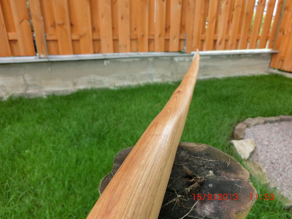

Sieht richtig schnickig aus mit den Buckeln dran.

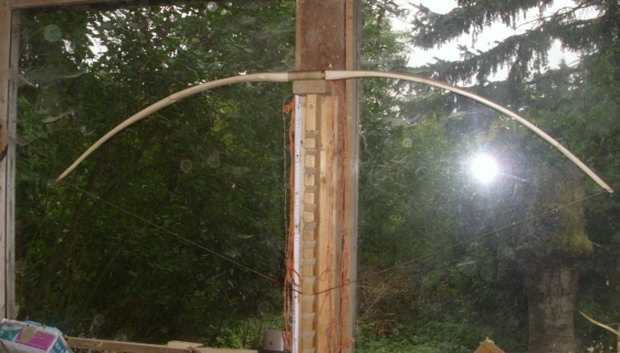

Re: Präsentationen der Q&D Bogen 2013

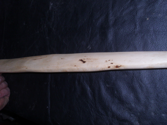

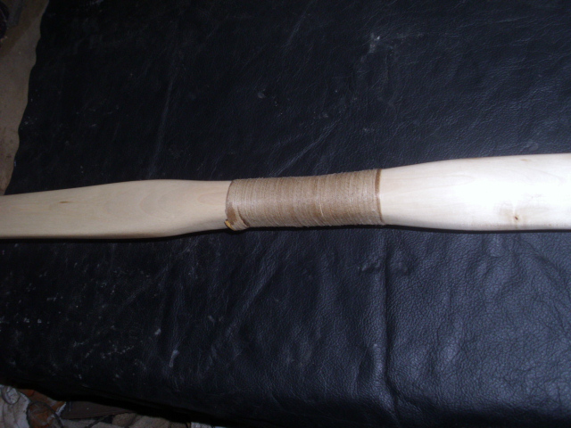

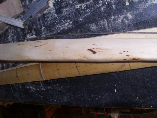

Dann will ich auch mal
Ich hatte , oh graus , die Losnummer 13 , das erste mal beim Q&D und dann sowas , nenene
Meine wahl viel auf einen verwachsenen stave dessen Holzart zur Diskussion anregte da er nach Ahorn aussah aber doch ungewöhnlich schwer war, letztendlich einigte man sich auf Ahorn.
Nun gut , um der Einschlüsse , Verwachsungen, Riegel etc her zu werden mußte ich einige viele Ringe abziehen , was sich als sehr schwer entpuppte im geriegelten Bereich da war das Holz sehr fest und brach nur in kleinen Stücken ab.
Ein Wurfarm konnte von allem Unbill komplett befreit werden , dieser sollte dann der obere Wurfarm werden, der untere Wurfarm konnte nicht bereinigt werden , so lies ich die Stellen mit Bruchpotential steifer und im geriegelten Bereich auch dicker.
Nachdem das Freilegen erledigt ward , ging es eigentlich recht fix da ich in Bauchseits sehr gut messern konnte.
Zum Mittagessen hin war sie fast schußfertig getillert , nach einer ausgiebigen Mahlzeit
... öhm ja, habe ich den Tiller bereinigt , Feinschliff angegangen, die Tillernocken entfernt und saubere selfnocks angebracht,
Zitat Rabe : " Acker ,das sind aber schmale Dinger..." A: " Ist ja auch schweres Holz.."
Dann kam das finish aus 2 Lagen Schellack gesponsort von Dirk und etwas Leinöl .
Den Griff habe ich mit einer Leingarnwicklung versehen und einem kl Stück Leder .
Danach hatte ich dann noch genügend Zeit die anderen zu ärgern
N/N ca 170cm
50# @ 28" Rücken des unteren Wurfarmes, man war ich froh das der hielt auf dem Parcoure rücken unten,..

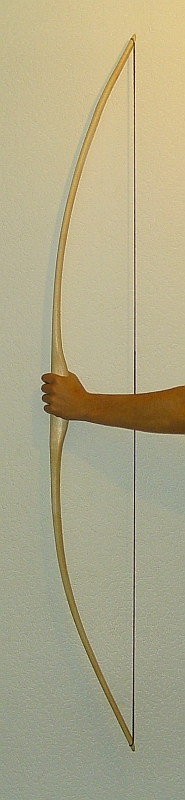

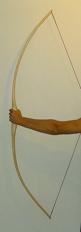

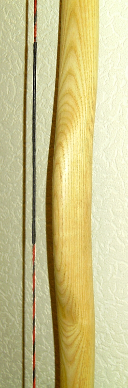

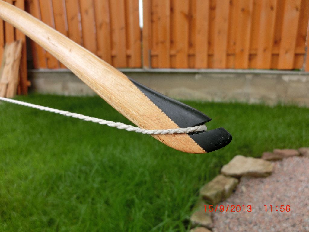

Holz: Dünnringige Esche. Der Rückenring 3 mm.
Gesamtlänge 1,69m
NtN 1,65m
43# @ 26"
Halbpyramidal, Bauch leicht gerundet
Breite max / min
oben 3,9 / 1,5 cm
unten 3,8 / 1,6 cm
Dicke max / WA-Mitte / min
oben 1,9 / 1,45 / 1,1 cm
unten 1,9 / 1,4 / 1,1 cm
Griff 2 cm nach unten versetzt
Griff Breite / Dicke
2,85 cm / 4,35 cm
2,5" Set
(PS: Den Tiller werde ich noch nacharbeiten, wollte ihn aber erst mal im "Quick&Dirty-Originalzustand" zeigen!)
(Ergebnis des Nachtillerns siehe: >>hier (klick)<<)

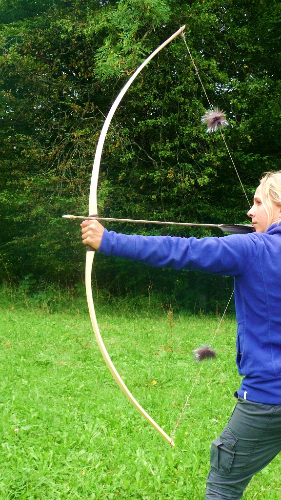

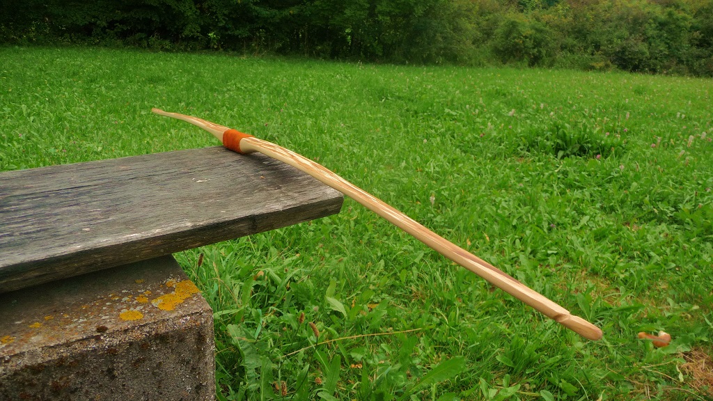

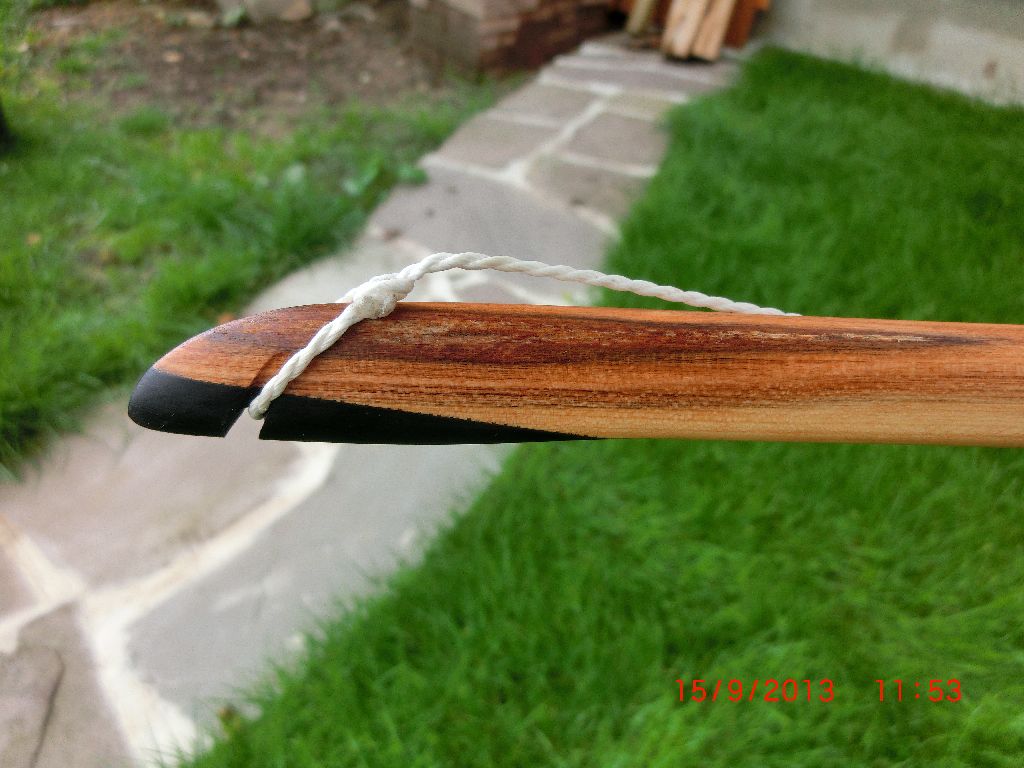

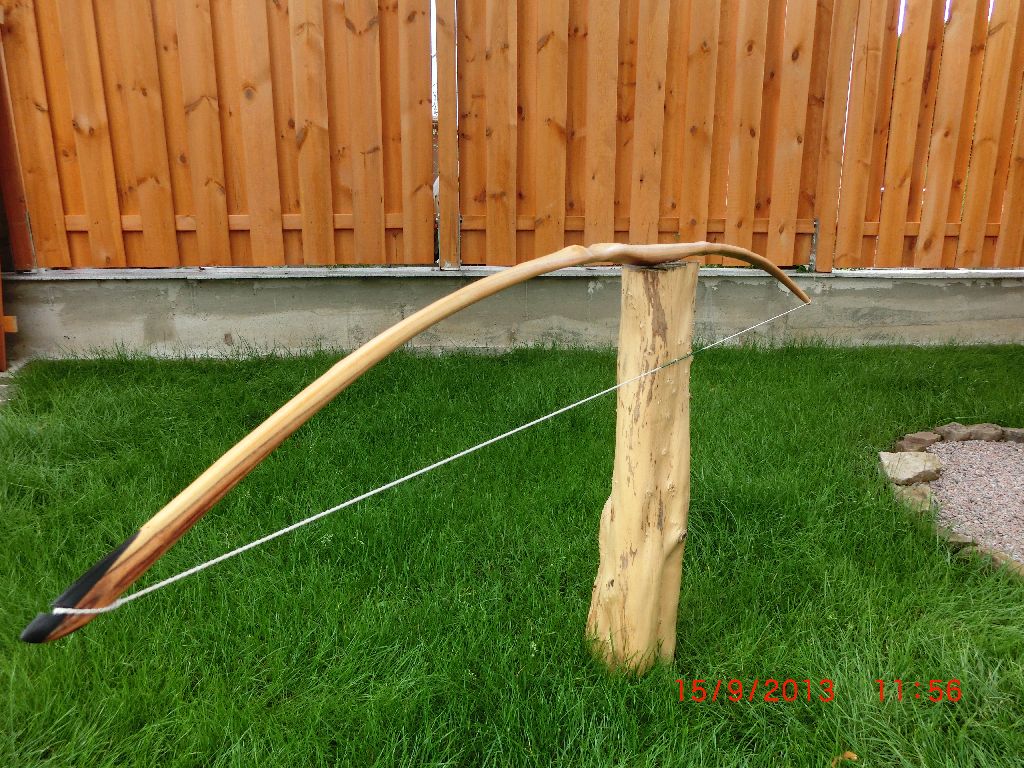

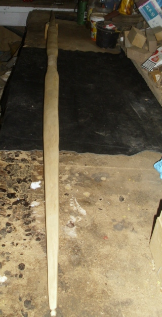

So, hier nun mein Paddel aus Eibe:
Länge: 149cm N/N
WA- Breite: ~ 6cm, an breitester Stelle wegen Astloch 7cm
Gewicht: ~ 620g
Zuggewicht: ~50# @ 27"
Kaum Stringfollow.
(@Skinwalker, geniales Foto! Hab´s mir mal ausgeborgt
Wegen zwei Ästen auf 140cm hatte ich entschieden, das Teil kurz zu bauen.
Der Stave gab es her, also habe ich dafür möglichst breit gebaut.
Der Bogen besteht größtenteils aus Splintholz.
Gefinished habe ich noch nicht, Griff ist provisorisch...
Morten
Länge: 149cm N/N
Gewicht: ~ 620g
Kaum Stringfollow.
Morten

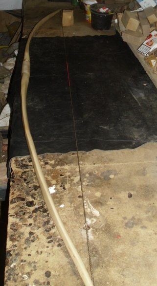

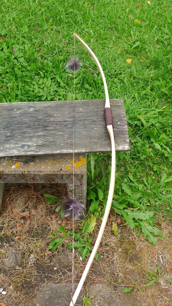

Hier kommen also meine zwei Bögen vom Q&D ...
zuerst der Bogen den mein Junior mitgebaut hat
(Rohling entrindet, grobe Form herausgearbeitet , mit Sandpapier geschliffen und Öl aufgebracht).
Hickory- Bow
46" NTN
19lbs@22"
6 Strang FF
Wicklung aus Wildleder und Puschel vom Silberfuchs (danke Anja !)
Bogen hat während des Bau's keinen Tillerstock gesehen - build nach G'fuil ...
... Nr. 2 kommt sogleich
Hickory- Bow
46" NTN
19lbs@22"
6 Strang FF

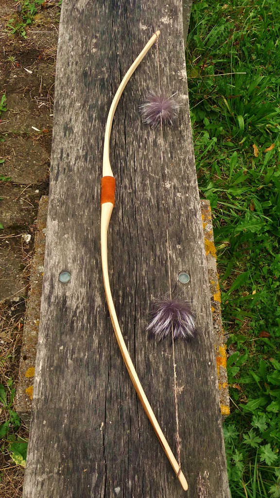

... und hier Nr. 2
Los Nr. 2 bei der Stave-Wahl
Schönes Stück Esche mit etwas deflex im unteren WA.
Habe dieses Stück gewählt, da meine Dame wieder einen Bogen mit entsprechendem Zuggewicht wollte ...
64"Esche Flachbogen
38lbs@27"
Selfnocks
8 Strang FF
Griffwicklung aus Lederriemen
Puschel vom Silberfuchs ( danke Anja! )
auch dieser Bogen hat während des Bau's keinen Tillerstock gesehen - build nach G'fuil ...
gruß
skin

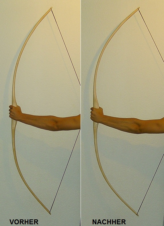

So, mein Bogen ist nachgetillert, das Ergebnis möcht ich Euch nicht vorenthalten!
Er hat 5# dabei verloren, liegt jetzt bei 38#@26".

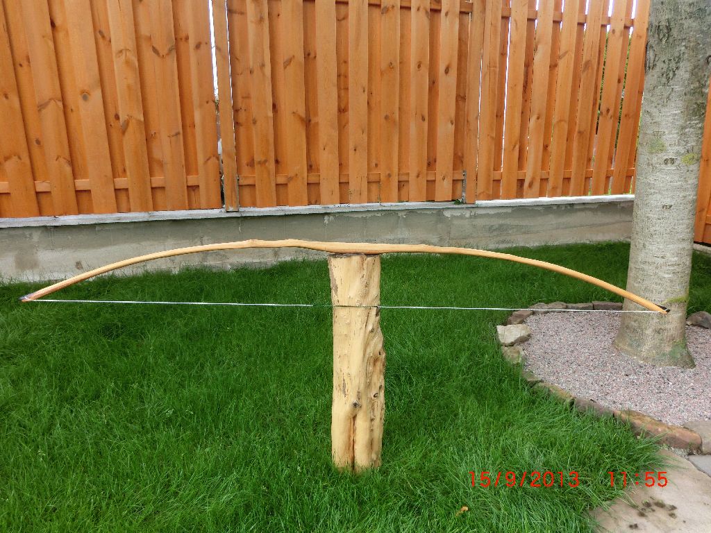

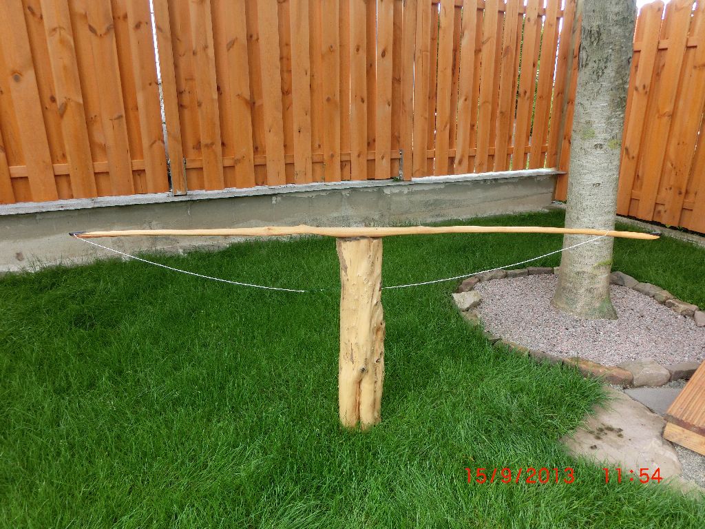

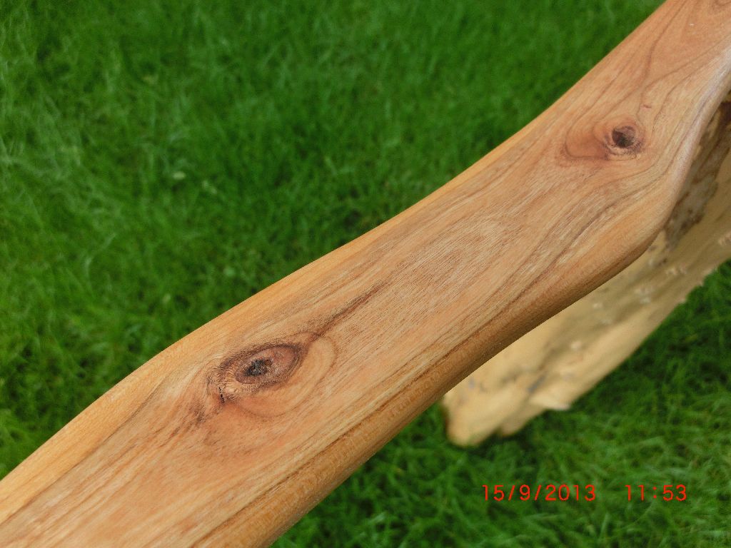

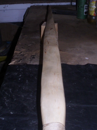

Sooo... jetzt ist meienr auch mal dran!
Ich bin ja leider, leider, leider frühzeitig schon am Samstag abend vom Treffen verschwunden. Das tut mir auch sehr leid, aber ich hatte vor einem halben Jahr einem guten Freund aus dem Angelverein versprochen auf dem Schützenfest einen kleinen Bogen-Schießstand für die Kinder anzubieten. Dem wollte ich nicht absagen, als er sich drei Tage vorher erkundigte, wann ich denn aufschlagen wolle... Strohrundballen etc. waren nämlich schon alles organisiert. Der Fehler lag einzig und allein auf meiner Seite. Ich hatte den Termin einfach nicht mehr auf dem Schirm. Aber es hat alles gut geklappt Das Treffen mit Euch allen war herrlich!! Hat riesig Spaß gemacht. Ich konnte beide Termine auf den letzten Drücker noch irgentwie kombinieren und so hat letztendlich doch noch alles gepasst
(Ich kenne jetzt einen Förster mehr
und der ist sehr angetan vom Bogenbau!
Nun zum Bogen:
Ich hatte mich auf dem Treffen ja für Traubenkirsche entschieden. Die Stämmchen standen recht unscheinbar in der Ecke rum und keiner wollte so recht. Da ich die Hölzer, die zur Auswahl standen, alle schon kannte, dachte ich mir, dass es cool wäre genau das zu nehmen, was ich noch nie bearbeitet hatte.
Der Stave war relativ gerade und brachte mit zwei dickeren Ästen nur ein relativ geringes Problempotential mit.
Das ist bei rausgekommen:
Länge: 170 cm
Breite: 4-2 cm
Tips: aus schwarzem Horn
Griff: so belassen
Zuggewicht: geschätzte 40#@28" (tendenziell weniger
--> ich verschätze mich eher nach oben, als nach unten
Ich muss dazu sagen: ich hatte natürlich für die Nocken mehr Zeit und auch für das finish. Ich habe ja einfach hier zu Hause dran weitergearbeitet
Leider hat der Bogen einige Stauchrisse bekommen. Komischerweise an einer für mich nicht wirklich überbelasteten Stelle. Möglicherweise tragen die beiden dickeren Äste und die damit verbundene Breite des Bogens dazu bei, dass nach der Verjüngung die Stauchrisse auftreten.
Ein bild im Auszug exisiert nicht, da meine Kamera danach einen Objektivfehler gemeldet hat und ich nun erstmal ohne Digicam da stehe
LG. Daniel

Nun zum Bogen:
Länge: 170 cm
Breite: 4-2 cm
Griff: so belassen
LG. Daniel
