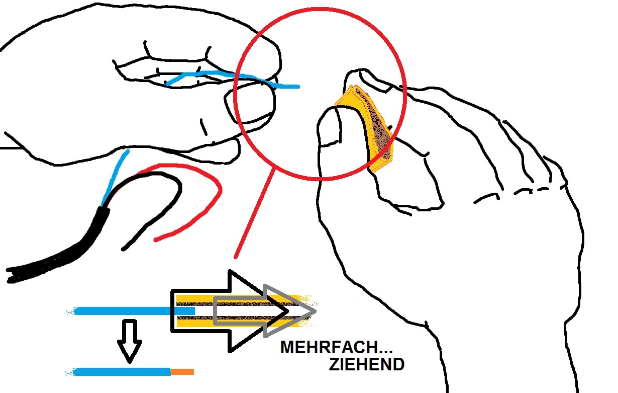

von Ravenheart
..hihi - IHR habt Probleme... :D
Als Vater von 3 wilden Kindern gehören solche Reparaturen zu meiner Standard-Feierabend-Beschäftigung.. 8)
Das Geheimnis wurde schon genannt: Schleifpapier! Feinheit: So um die 200
Und zwar doppelt gelegt, Schleifseiten zueinander.
So geht das:
Praktische Tipps:
* Beim Abziehen je Zug mit der rechten Hand immer leicht die Position ändern, so dass RUNDUM abgezogen wird.
* SANFTER Pressdruck mit den Fingern der rechten Hand, lieber MEHRFACH als mit Gewalt.
* Abisolier-Länge ca. 1 cm (EIN Zentimeter), DANACH mit der Schere den blanken Teil EINKÜRZEN auf das benötigte Maß.

Also die gute alte Handarbeit. Fein. Ich denke, nach einiger Analyse, dass die Fasern in der Mitte das Problem sind / waren. Wenn ich die entfernt habe und die Schleifpapiergeschichte durchgezogen hab, sollte das Problem sich erledigt haben.

@rabe
deine bilder sind der hammer ^^
Re: Lötkünstler anwesend??
Verfasst: 16.06.2013, 17:48
von Squid (✝)
Hey, ich seh grad', wie das Bild heisst: "Squid abisolieren" ... Nenenenenenene! Nich de Squidn abisogage!!
EDIT: Update gegen 20.00 Uhr: Wunderbar: Hat alles gefunzt. Handarbeit scheint sich doch auszuzahlen.
