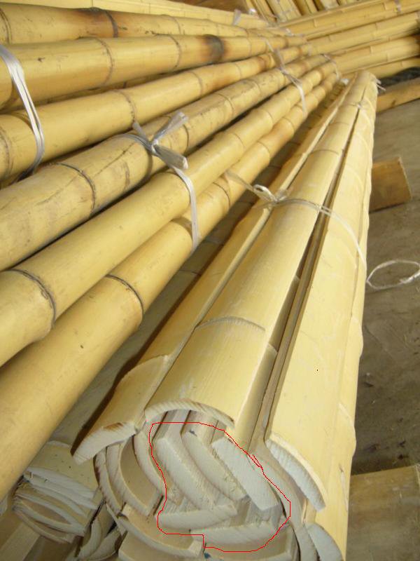

Moin Moin ich bin grade dabei eine Bestellung vorzubereiten, aus Ungarn der Händler hat erstklassige Bambusleisten
zu einem super Preis!!! Ich habe mir ein Muster schicken lassen, leider genau das was ich nicht meinte innen hohl!! Er versteht leider nicht genau welche Bambusleisten ich meine, die leisten sollen auf der rückseite
nicht hohl seinen sondern gefüllt zum hobeln und schleifen !!! siehe Bild, ich meine die fünf leisten in der mitte des Leistenpacketes!!! Vieleicht kann jemand von euch Ungarisch um den Händler diese sache zu erklären, ich habe nach acht Emails
keine hoffnung mehr das daß klappt!!!!

Die Dinger sind immer so. Denn der Bambus wächst nun einmal als Rohr und Rohre haben nun mal ne "Kurve" in der Wand.
"Gefüllt" gibts die gar nicht. Und man hobelt die dann selber plan und auf die gewünschte Dicke.

Hast du dir das Bild nicht an gesehen??? das weiß ich selber das es sie nicht gefüllt gibt, ich meine mit gefüllt nicht hohl wie bei den anderen Bambusleisten auf dem Bild!!!

Die markierten Leisten sind aus einem Rohr mit sehr dicker Wandung. Die sind offensichtlich schon einmal übern Hobel gelaufen. In der Mitte kann man bei der einen noch etwas von der Innenwandung sehen.

Hallo Squid, das wären doch schon die richtigen Bambusleisten oder was meins du??? Sie sind 50 mm breit!

Klar. Allerdings: Bei Bambus benutzt man üblicherweise nur einen sehr dünnen Streifen als Backing. Oft nur 3 oder 4 mm dick (In der Mitte) und dann zum Ende hin auch noch auf 1,5 mm heruntergetapert.
Bei bestimmten Bogentypen darfs auch geren etwas dicker sein, aber "Standard" ist das nicht. Bambus neigt nämlich wegen seiner enormen Stärke dazu, den Belly aus einem zu schwachen Holz zu zerquetschen.
Daher: Ja, natürlich sind das gut geeignete Leisten, aber alle anderen sind eben auch geeignet. Das Meiste wird ja sowieso in Hobelspäne und Schleifstaub umgewandelt.

Keine Ahnung was das für Bambuslamellen sind, ich mache keine Rar-Dateien auf, aber ich bekomme erstklassige Bambuslamellen in Niedersachsen für weniger als 3 €, von daher ist ein Versandhandel für mich uninteressant. Zudem kann ich mir die selber aussuchen, dabei interessiert mich aber die Dicke überhaupt nicht, nur die Nodienzahl und Anordnung.

Damit alle sehen, um was es eigentlich geht:

Okay, sieht nach der gleichen Qualität aus wie sie "mein" Hoflieferant hat. Nur das die "nur" 4cm Breit und 180cm lang sind. Was kosten die denn in Ungarn und was kostet der Versand?

Wie dick der Streifen ist ist für mich nur in 2. Linie von Interesse. Wichtiger sind mir, wie hoch der Anteil der durchlaufenden Fasern (erkennbar als dunklere Punkte im Querschnitt) im Vergleich zur Matrix ist. Also, je mehr desto besser. Wenn es sehr viele unter der Außenhaut sind ist mir die Dicke eher egal. Wenn der Bambus sehr dick, aber fast nur aus schwammiger Grundmasse besteht ist er eher unbrauchbar.
