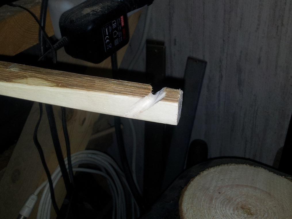

Hmm, also unter einer Sehnenkerbe hatte ich eigentlich verstanden, eine Kerbe wie auf dem Bild unten sichtbar in den Bogen rein zu feilen. Der kleine Zentimeter danach wird doch gar nicht mehr belastet, warum sollte denn da noch der Rücken in Ordnung sein?
Aber ich bin Anfänger, hilf mir doch bitte auf die Sprünge, wenn ich da falsch denke. Ich denke nur, dass ich theoretisch einen Meter Holz nach der Kerbe stehen lassen kann (natürlich undenkbar, aber mal theoretisch) und davon den Rücken zerfetzen kann, wie ich will... der wird doch nicht belastet.
Bin grad mal runter in Keller gerannt und hab eine der Kerben fotografiert, damit wir eine Diskussions-Grundlage haben :-D
Bei dem Bogen, den du auch gerade vorstellst, meine ich, gesehen zu haben, dass du eine ganz andere Sehnenhalterung verwendest. Du lässt quasi nur einen Steg stehen. Ist das empfehlenswerter?

http://de.wikibooks.org/wiki/Bogenbau/_Bogenbau/_Nocke
Man verletzt den Rücken nicht da man sich eine unnötige Schwachstelle schafft die man ohne Probleme vermeiden kann. An der Stelle vor deiner Sehne könnte sich nun bei Belastung der Bogenrücken vom Holz trennen.

Wenn du den Rücken einkerbst, sieht die Sehne ja nicht mehr am äußersten Jahresring, sondern an einem darunter. Wenn es doof läuft, ziehst du dir also den Bauch vom Rücken ab. Mit ner festen Wicklung sollte das aber kein Problem sein, oder du feilst nen Zentimeter weiter unten seitlich neue Kerben.

Ok dankeschön :-D Ich denke, ich werde den Vorschlag der Wicklung anwenden, das hat vom Aussehen auch ein bisschen was. Danke für die Erklärungen, wieder was dazu gelernt!
Also das nächste Mal am besten grad Tip-Overlays oder solche Tips wie die von Karlo.

Mit einem Tip-Overlay kannst du den Rücken wieder "heilen".
Aber lies dich da erst mal ein!

Ich würde ja zwei Stück aufleimen, sieht sonst nen bisschen doof auszwirn hat geschrieben:Mit einem Tip-Overlay kannst du den Rücken wieder "heilen".

Ich werde aber eine Wicklung anbringen, diese Tipoverlays hebe ich mir für den nächsten Bogen auf.
