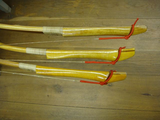

Bin auch kein Yumi-Fan und Ahnung habe ich auch keine davon, aber sieht mit Ausnahme der hart abgesetzten, klobigen Tipps(die sehen zwar auch toll aus, haben aber wohl eher den Zweck, daß man dem Pfeil beim Fliegen besser zusehen kann, Entschleunigung) doch toll aus.

Mir sind die Enden allerdings auch ein wenig zu klobig, da würde ich noch ein wenig dran feilen, bis für den Schützen das Optimum erreicht ist (Knapp überschritten wurde)

So wie ich meine Dich zu kennen, hast Du Dir doch sicher bei der besonderen Form der Klanghölzer was gedacht, diese Art der starken Auskehlung ist mir neu....... was natürlich nichts sagt.............

Der Bogen geht an einen "Nicht-Kyudoka", schaden wird das extra Holz sicher nicht (ohne ihm hier was absprechen zu wollen). Was wegnehmen kann man auch immer, und es ist ja auch so, dass die Klanghölzer nur ca 10% der Bogenlänge ausmachen... und wenn man da dann, sagen wir mal, 10% spart... oder 15% oder 20%...
dann sind das immer noch bloss 1, 2 oder vieleicht 3% des Gesamtgewichtes... der Effekt ist da wohl mehr optisch als praktisch denke ich.
Naja, nachdem hier nun aber jeder sagt: die sind aber arg gross...
...hab' ich nun doch mal verglichen.

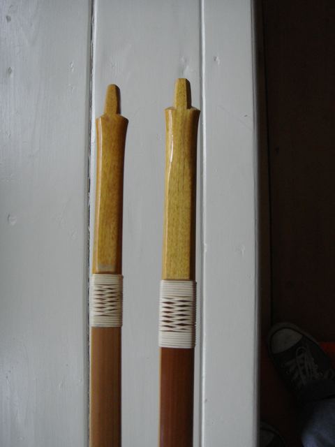

Hier zwei Bilder...
im ersten drei Bögen, der mittlere ist meiner. Man sieht, es geht schmaler... aber der untere Bogen ist z.B. von einem Yumishi der mittlerweile 56 Jahre Bögen baut...
Ich denke man kann sagen meine Variante ist kräftig - aber noch nicht grotesk.
Das untere Bild zeigt zwei Bögen vom selben Bogenbauer - selbe Länge und Zuggewicht. Es ist wohl auch immer eine Frage was der Bambus hergibt, ob auf Sicherheit gebaut wird usw.
Gruss,
Mark

Ich hab zwar nicht so die Ahnung, aber ich würde den Verlust am Äusseren Ende eines Bogens , gleichsetzen mit dem Pfeilgewicht
z.B wenn die Beiden Tips je 5 Gramm leichter werden ist das als wenn der Pfeil 5-10 Gramm leichter wird und wir alle wissen was 5-10 Gramm bei einem Pfeil ausmachen kann NUR
bei einem Yumi kann das anders sein Wegen der Drehung und der Enegie (Speicherung) in denn Yumi Klanghölzern.
Bitte um Eure Meinungen da es vermutlich falsch und Leienhaft von mir beschrieben wurde.

Ich denke, das kann man nicht einfach so gleichsetzen, da eben die Sehne die Energie/Kraft überträgt und da auch immer der Winkel mit reinspielt etc. Das Auszuführen wäre hier aber unangebracht.
