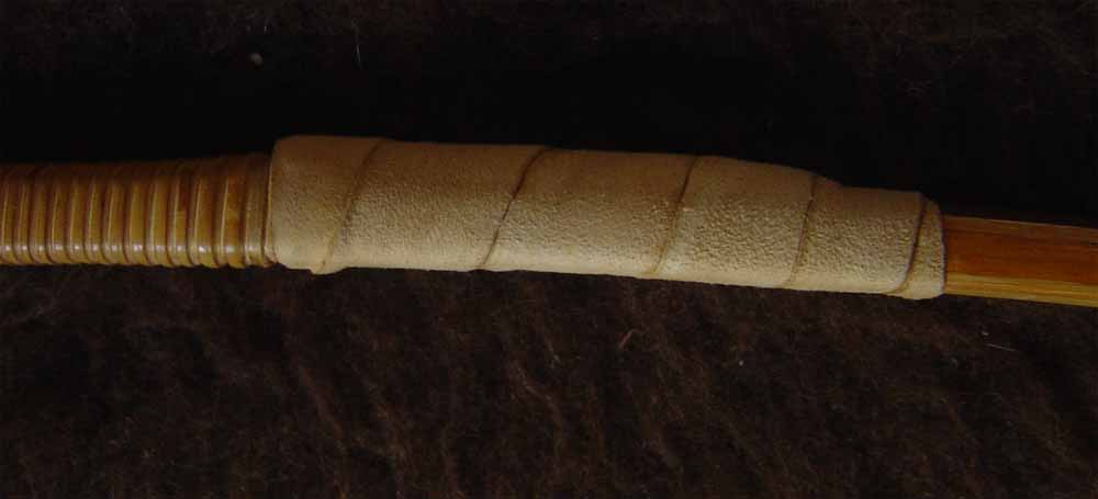

hier nun mein erster Griff, nicht perfekt, ich habe einige Fehler gemacht, wie z.B. nach dem Zuschnitt "gegrillt", aber fürs erste Mal bin ich zu frieden
wegen Bogenform: der Bogen scheint mir im Tori-uchi (ca Mitte des oberen WA) weniger Deflex zu haben als üblich, daraus ergibt sich, dass der Bogen, als er hier ankam, 26cm Ura-sori (max Reflex) hatte, das hat sich nach einigen Schüssen auf 22cm reduziert.
Was ich nicht weiß ist, ob es gewollt ist oder ein Fehler: die Sehne verläuft nicht parallel zum oberen Klangholz!? (Bild kommt später)
danke und Grüße benzi

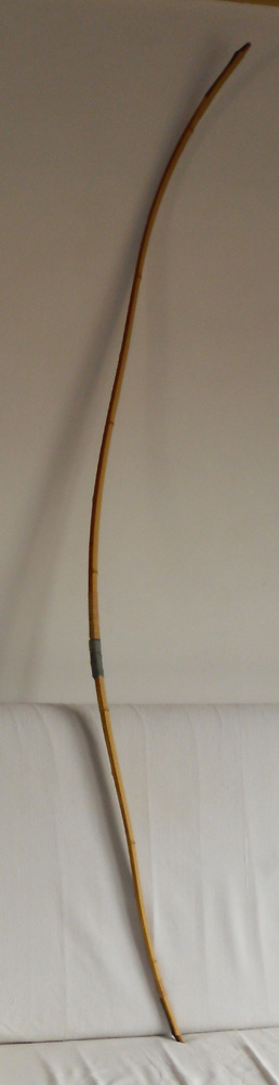

Bilder des Bogens als Ganzes wären sehr interessant...
Sehr grosses Urazori deutet ja schon etwas darauf hin, dass der Bogen länger nicht geschossen wurde.
Wenn dem so ist kann es schon sein, dass er ein paar Korrekturen braucht bis er wieder gängig wird.
und erm...
...hat der Bogen unter'm Griff keine To-Wicklung, oder hast Du da mit dem Griffleder drübergewickelt?

Re: Yumi Griffaufbau
Satsuma ist auch ein Zweig der Heki-Schule in der ehemaligen Region Satsuma. Dort wurden auch bis in unsere Zeit die Techniken des Kriegsscießens gepflegt.
Ich denke, es ist unser großes Problem, dass wir die japanischen Texte nicht lesen können. Ich glaube nicht, dass bei uns jemand sagen kann, was einen Satsuma-Yumi ausmacht. Vielleicht ein alter Scütze aus demNorden Deutschlands.
Ich kenne aus Büchern zwei Skizzen eines solchen Bogens, die sich aber erheblich unterscheiden.
Ein Yumi brauch nicht mehr als drei Wicklungen. Eine oben, eine unten und eine über dem Griff. Die dienen alle der Sicherheit. Alle weiteren Wicklungen sind Schmuck.
Rolf
Rolf
Stimmt, die Satsuma Heki Ryu (薩摩日置流) hatte ich der Einfachheit halber unterschlagen
Es scheint auch in Japan kann man nicht mehr sagen was ein Satsuma Yumi ist. Die von mir verlinkten Blogs diskutieren das eben. Es gibt historische Abbildungen und es gibt noch arbeitende Yumi-shi in der Region die den Anspruch erheben "Satsuma Yumi" zu bauen. Rein prinzipiell kann ein in "Satsuma" arbeitender Bogenbauer ja sagen er baut "Satsuma Yumis" auch wenn diese nicht den historischen Vorbildern entsprechen. Er arbeitet halt in der Tradition der Region...
...oder die Tradition der Region ist immer noch die selbe wie früher und die historische Abbildung war ungenau.
Naja, wäre sehr interessant mehr zu wissen...
zum Nigiri-shita-to...
Mag schon sein man braucht es nicht.
Hast Du je einen japanischen Yumi gesehen der kein Nigiri-shita-to hatte?
Ich habe noch keinen Yumi gesehen der ohne geliefert worden wäre. Das obere Kazari-to fehlt gelegentlich und der Name sagt ja auch es ist Zierde. Wenn das To unter'm Griff fehlt, dann eben weil es entweder entfernt wurde oder weil es nie dran war. Im Falle dass es nie dran war kann man annehmen dass der Bogen roh geliefert wurde oder er wurde halt irgend wann einmal grob bearbeitet und nicht wieder hergestellt.
Mich hat es bloss interessiert. Ich hatte nicht angenommen Benzi hat es runter oder dass er wirklich einfach drüber gewickelt hat, sondern dass es eben feht. Und mir erscheint das eben kurios, auch wenn der Bogen deswegen nicht weniger schusstauglich ist.
Gruss,
Mark
Gruss,
Mark
hier noch ein Bild aus der "Verkaufsanzeige":
danke Mark für Deine Anleitung zum Griff, ohne die hätte ich es nicht hinbekommen!
Grüße benzi
Grüße benzi

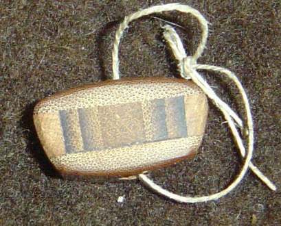

Vllt sagt ja jemandem der Aufbau vom Yumi, in Bezug zum Bogenbauer, mehr als mir (RoLi?)
liebe Grüße benzi
liebe Grüße benzi
- Ursus maximus
- Full Member
- Beiträge: 234
- Registriert: 29.12.2007, 11:05
Also ich verstehe deine Frage so das Du den aufbau wissen willst.
also:
von rechts nach links Holz, Bambus, Bambus, Holz Bambus, Bambus Holz
Oben und untern Bambus.
Wie komm ich drauf:
Das sieht man an dern Jahresringen bzw. röhren. Das eine ichst halt Gras das andere Holz!
Welche Holtart kann ich so nicht sagen ich weis nur aus beschreibungen das unteranderen Kirschbaum benutzt wurde.
Es gibt auch eine Holzart in Japan die dem Osage nicht ganz unähnlich ist. Siehe dazu aber auch das Reflexbuch.
Aber warum steht das bei Griffaufbau????
Gruss
Ursus
also:
Wie komm ich drauf:
Gruss
Ursus
Benzi, wenn ich das könnte ... . Man bekommt das Innenleben eines Bogens leider nur sehr selten zu sehen.
Der mittlere Spleiß scheint Holz zu sein. Das machte/macht man so, laut Herrn Shibata, wenn man einen schnellen/harten Bogen will.
Ich glaube nicht, dass es ein Fuji Banashi war. Ich kann mich nicht erinnern, einen solchen mit Signatur gesehen zu haben. Wenn irgendein Bogenschnitzer einen solchen Bogen verhunzt, und es wäre die Signatur eines jap. Bogenbauers drauf, könnte der schlechte Bogen auf ihn zurück fallen. Das wollen die sicher nicht, und schlechte Bögen können die selbst
Noch mal wegen der Wicklungen. Keiner meiner Bögen die ich aus Japan hatte, hatte mehr als drei Wicklungen. Ich habe allerdings meinen letzten Bogen zu Beginn der 90er gekauft. Vielleicht wird die nachlassende Qualität mit schönen Wicklungen kaschiert (ich bin böse, ich weiß das).
Benzi, was immer das für ein Bogen ist. Wenn er lange nicht geschossen wurde, lasse es langsam angehen. Der könnte sich sonst verabschieden.
Markus, was wurde eigentlich aus dem Bogen, den Du mit Herrn Kurosu wiederbelebt hast?
Rolf
Rolf
Rolf, genau weil der mittlere Spleiss quadratisches Holz ist, dachte ich, Du könntest davon evtl auf den Erbauer schliessen, weil SO üblich scheint der Aufbau nicht zu sein, oder doch?
Läßt denn die Tatsache, dass ein Abschnitt eines Bogens zum Zeigen des Inneren Aufbaus dem Bogen beigefügt wurde, irgendwelche RücKschlüsse zu?
Der Bogen wurde bevor ich ihn gekauft habe im Dojo in Münster von Kyudoka geschossen!
Im Vergleich mit Deinem Bogen zieht er sich etwas hart, aber ist schnell....... so wurde er auch von Kyudoka in Münster beschrieben.
