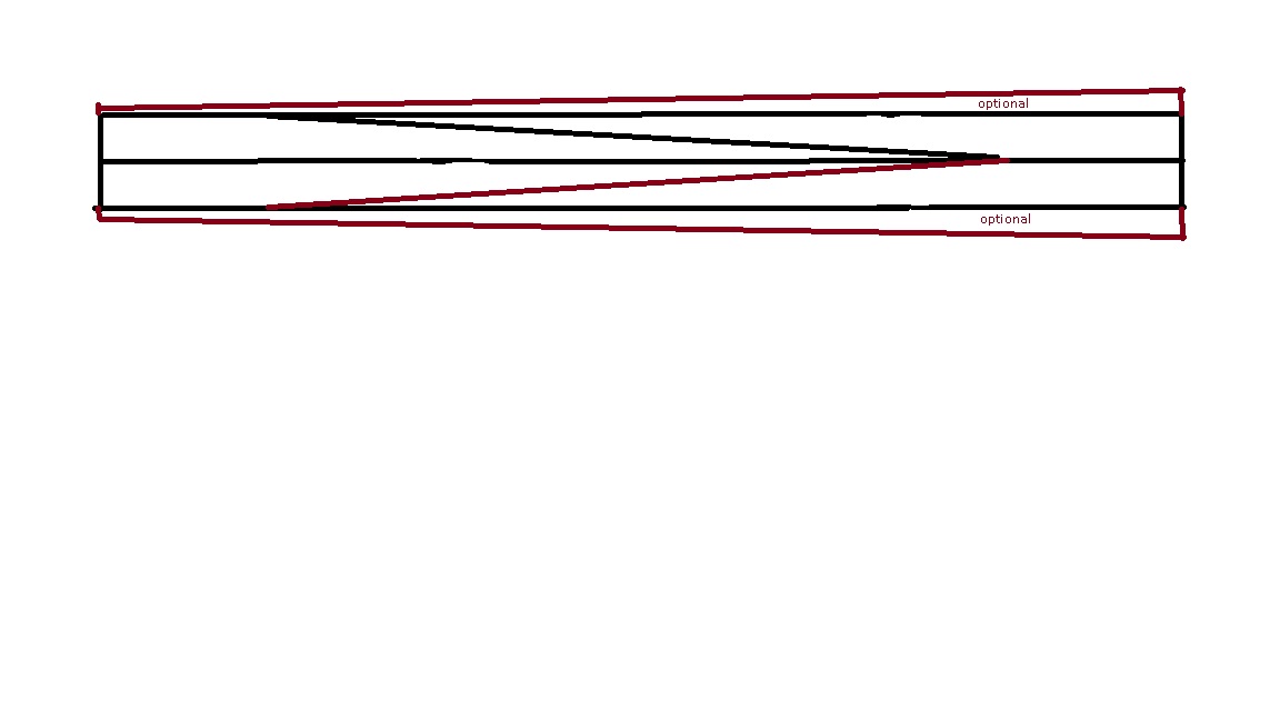

Die Hornstreifen
jede Hornplatte für einen Wurfarm sehtz sich aus 6 Streifen die aus den Seitenteilen des Wasserbüfflhorns geschnitten wurden zusammen.
hier das Zusammenkleben der beiden Hauptstücke die aus jeweils 3 schon zuvor zusammengefügten Streifen bestehen
Verklebeschema
