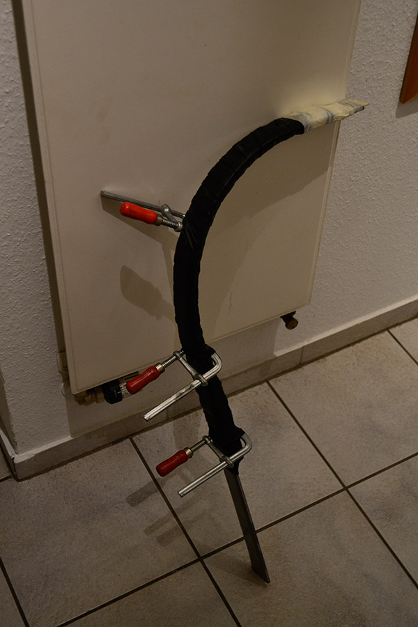

Hey Fletchers
Habe nun die Wurfarme a la Mike fertig in Form ...
Habe die Keile für die WAs geschliffen, so wie sie sein sollen, habe sie dann auf
die Taperstreifen mit Epoxy geleimt. Habe dann das ganze in die Recurveform
(Aluleisten über Topf gebogen - Rezept von Mike (danke nochmal) und alles
mit Schraubzwingen und halbiertem Fahrradschlauch fest (sehr fest) umwickelt.
Morgen gegen Nachmittag weiss ich dann ob es geklappt hat oder nicht!!!
@ Mike: Danke nochmal für die netten Ideen und die Unterstützung...was
natürlich auch für MoeM und alle anderen gilt. THX
Auf dem Pic seht ihr die Aluform mit WAs und Klemmen in Fahrradschlauch
eingelegt LOL

Re: Keile für Wurfarme Recurve
Hey hey hey.....
Habe eben die eingeleimten WAs aus der Aluform genommen und muss sagen...
...perfekt...schön ordentlich verleimt, die Fahrradschläuche und Klemmen haben
sich bewährt gemacht. Alles sauber verklebt und die Form für die Recurves ist
auch perfekt.
Auf Deutsch...Mikes Konstruktion mit den Aluleisten und Fahrradschläuchen ist
trotz mancher Bedenken echt gelungen und funktioniert super und das ganze
für wenig Geld und Zeitaufwand.
Habe für die 4 Aluleisten im Baumarkt um die 30 Eus bezahlt und das ist für eine
variable WA-Form wohl kaum zu unterbieten.
Werde sie wieder benutzen!!!
Ich halte euch auf dem Laufenden.... Grüsse

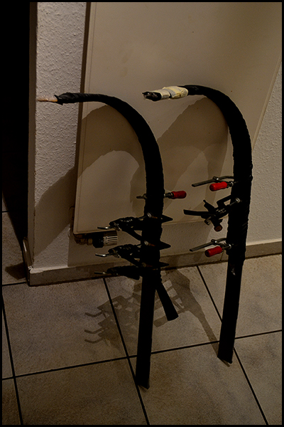

@Mike
So mein Guter, habe jetzt alles verleimt und in die Aluform gepresst...habe dann zwei
Fahrradschläuche pro Aluform drübergezogen und mit viel Druck zugezwirbelt und mit
jeweils 4 Schraubzwingen noch mehr gespannt.
Hat bis jetzt alles gut geklappt und hoffe das morgen mittag, wenns fest ist, alles bestens ist.
Werde auch wie schon gesagt auf dem Laufenden halten

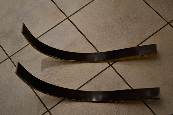

Juchuuuuuuuu....
...habe gerade die laminierten WAs aus der AluForm genommen....und sauber
alles gut verleimt...sieht mit dem Furnier aus wie Klavierlack
kein Bläschen oder andere Dinge die stören...
@Mike
Deine Methode hat perfekt funktioniert...Danke
Das einzige Problem ist, das ich mal von so locker 60 lbs ausgehen muss....
Die Arme haben ne Menge Power.
Zwischen Weihnachten und Sylvester schleife ich die Arme dann zurecht und werde
mal schauen was draus wird...Der verleimte Rohling wäre dann fertig!!!
Kann ich auf der Glaslaminatoberfläche mit nem feinen (sehr feinen) Schmiergel
noch schleifen???
Wünsche euch ne feine Woche .... Bilder kommen gleich....cu
Gruss André
Klar kannst die Oberfläche Schleifen- NUR von HAND, von 240-400/600 bzw. bei groben Kratzern/Leimresten auch ab 120.
An nem längeren MT werden die Arme schwächer....

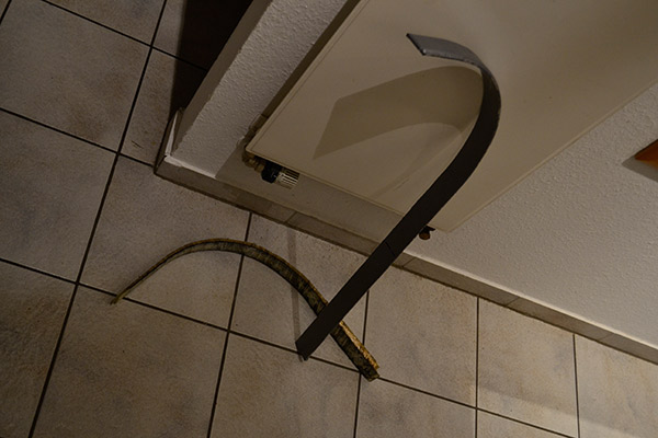

Hattet schon recht das beim ersten mal arbeiten mit Glaslaminat alles sehr verschätzt wird.
Aber egal, ich werde die Arme ab Weihnachten nochmal gründlich bearbeiten und bin fest
davon überzeugt, das das noch perfekt hinhaut....ist so ein Gefühl...
Hier mal ein paar Schnappschüsse:
Hoffe mal das beim Anpassen und Schleifen und Verjüngen noch etwas Kraft weggeht.
Das ist das gute Glas vom RW oder du hast riesen Glück gehabt- ich seh keine Schlieren^^
Die Form ist schon heftig, ist das schon Endlänge/-winkel?
