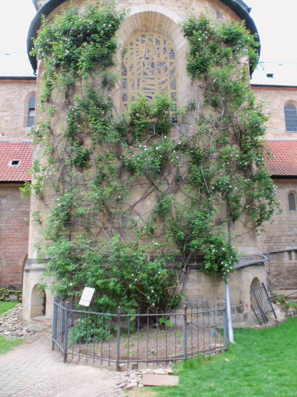

Nicht weit von dir, in Hildesheim, steht eine 1000 Jahre alte 'Rosa canina'.
Die hat bestimmt einen ganz mächtigen Wurzelstock ;)
Tausendjähriger Rosenstock
