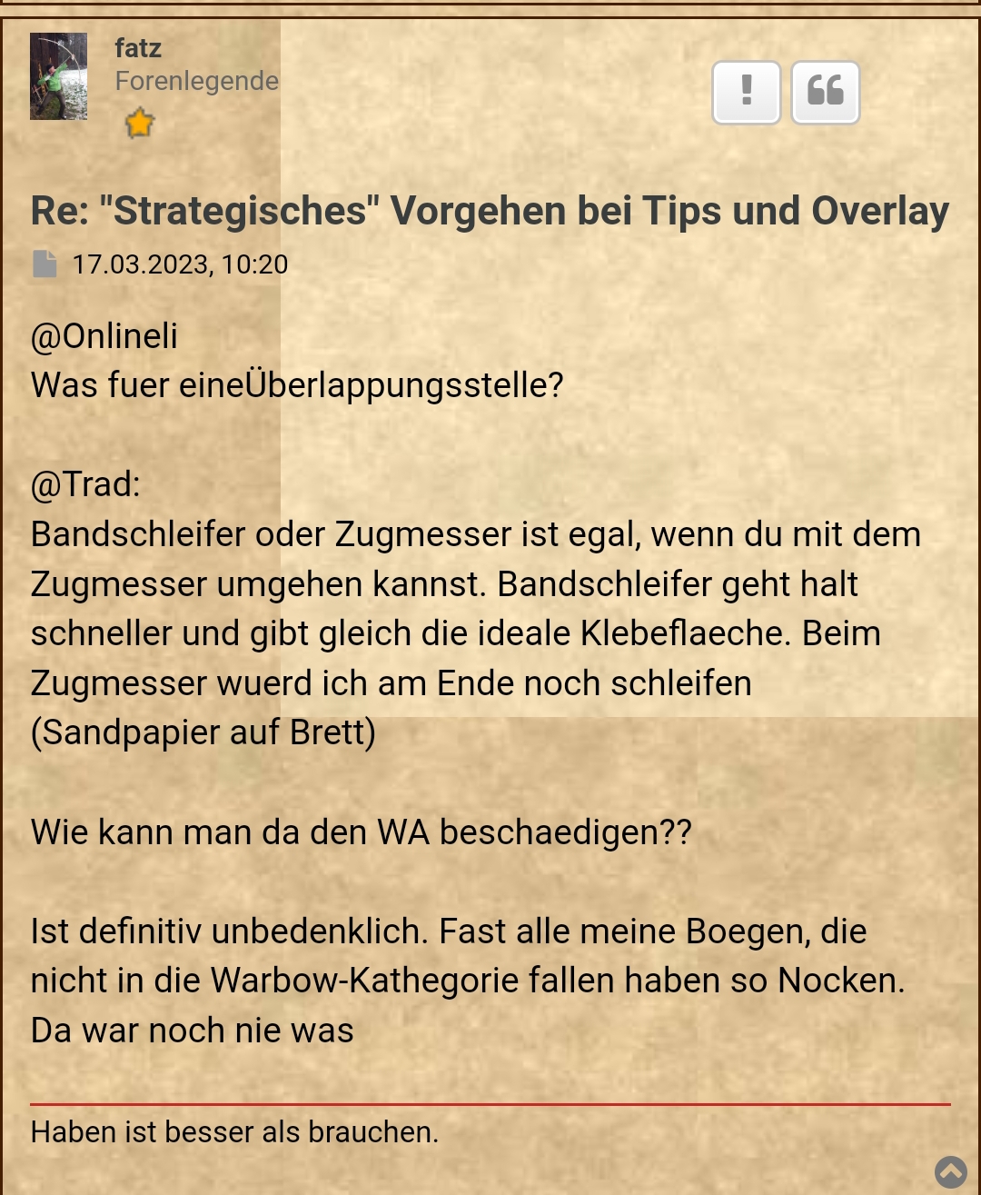

@fatz: Ich meine keine echte "Überlappung", aber den Bereich wo der oberste Ring endet und das Overlay beginnt. Habe schon Bilder gesehen, wo an der Stelle zwischen Ring und Overlay eine Lücke oder kleine flache Stelle war und wäre froh über Tips wie man das vermeidet, "Do's" und "Don't's"...
Danke!

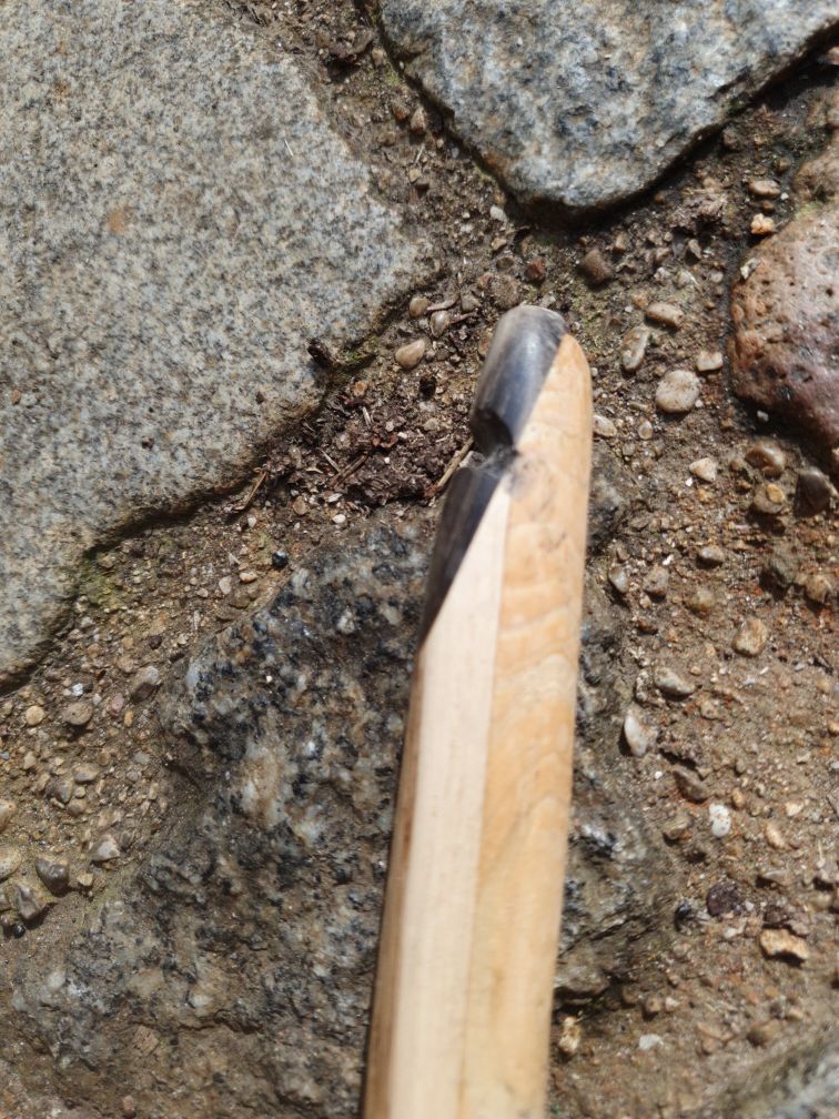

OK, jetzt hab ich grad ein bissl Zeit. Warum also so oder so?
- benzi's Foto zeigt ein Overlay oben auf den Wurfarm gesetzt. Gibt gleich ein bissl mehr Recurve, aber man muss das Overlay an den Ruecken anpassen. M.E. eine Sch..arbeit und meistens wird die Klebefuge nur so naja. Nicht meins, aber wer meint....
- wie in meinem Foto. WA anschraegen und Overlay so aufsetzen, dass der Ruecken gerade im Overlay weitergeht (OK im Foto geht das sogar noch ein bissl ums Eck). Man hat eine ebene Klebeflaeche und kann die Nocke sauber an den Ruecken anschliessen. Wie man da eine Luecke kriegen soll weiss ich ned, ausser man murkst beim Kleben (Mit Epoxy kleben und Fixieren am besten mit Gaffertape. Mit Zwingen rutscht's gern). Die Stabi ist auch definitiv gegeben. Ich hab schon zig Boegen so gebaut und da ist noch nix gerissen und ich bin eher mit Zuggewichten unterwegs, die die meisten Bedenkentraeger nicht mal annaehernd ziehen koennen. Letztendlich ist das ja auch nicht viel anders als mit Hornnocken und die halten auch bei Warbows.
Das Foto ist uebrigens von meinem Fichsel: viewtopic.php?f=16&t=32588
