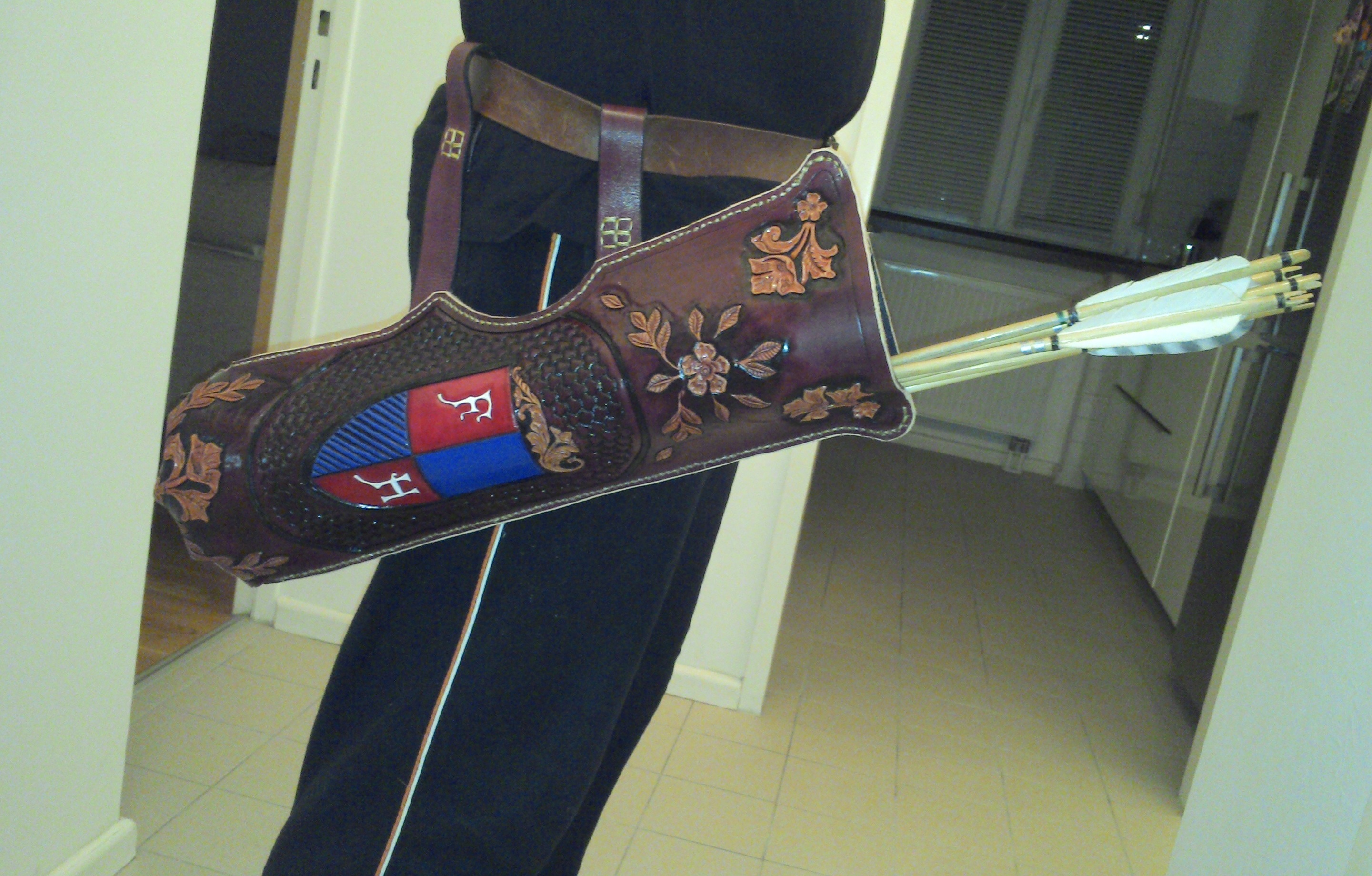

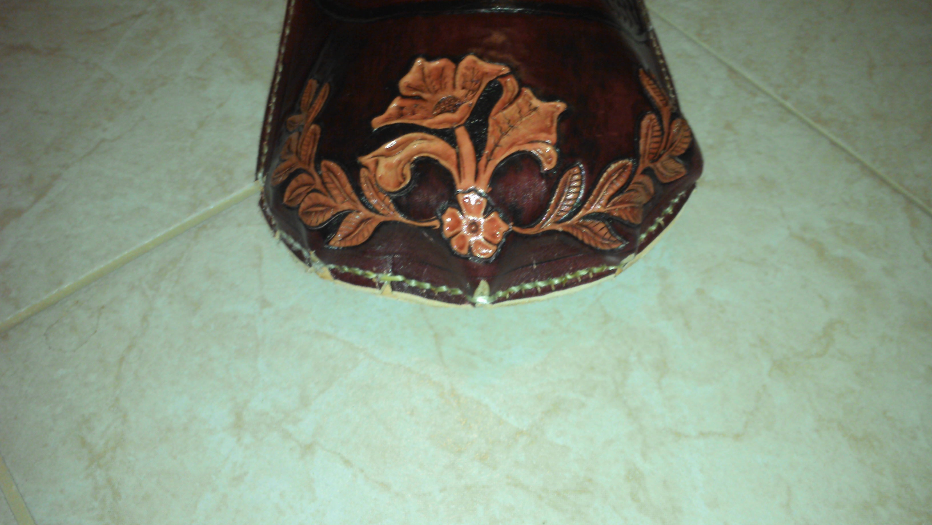

So, nochmal aktuelle Bilder vom "fast" fertigen Köcher, werde morgen nur nochmal die Kanten abrunden und mit Edge Coat schwarz färben... Hoffe er gefällt euch!? Ich empfehle jedem, wenn er näht, die Löcher genau zu zählen, hab mich um knapp 25 Löcher verzählt
war reichlich nervig!

Ich hab am Ende das Rädchen benutzt wo man sich die Nählöcher markiert, dass rollt man einmal rum... siehe Bild von meinem aktuellen Projekt => Armschutz
Und um beide Hälften (die Vorderseite muss ja dieselbe Lochzahl wie die Rückseite haben, damit alles zusammenpasst!) zusammenzubringen, muss man ja gezwungener Maßen Dreiecke rausnehmen (siehe Bilder im Post von gestern, vom unteren, runden Teil des Köchers)
Und da hab ich mich beim Rollen bzw. beim Zählen danach vertan, keine Ahnung wie, aber war ein ziemlicher Akt, dann noch mehr Dreiecke rauszunehmen und die halbwegs vernünftig miteinander zu vernähen.

Der Köcher besteht aus 3 Teilen, Rückseite, Mittelteil der im Endeffekt nur als Randverstärkung dient (ca.: 1 cm breit) und um dem ganzen Steifigkeit zu geben und der Vorderseite die gewölbt ist...
Im Endeffekt hab ich beim Mittelteil eine Aussparung reingeschnitten und hab die beiden Riemen mit beiden Seiten vernäht, weil ich mir dachte, dass das am Besten halten wird.

Das einzige was mir als auch-Punzierer auffällt, ist das Standard-Basketcase-Muster, dass du in der Mitte verwendet hast. Keine Ahnung, wie es anderen geht, aber ich versuche diese Standard-Punzen zu vermeiden, weil es irgendwie gewöhnlich ist. Ich habe meine ersten Arbeiten auch mit solchen Standard-Punzen gemacht und wenn ich es mir heute anschaue, hätte ich es lieber gelassen. Wie gesagt, MIR fällt das auf (nicht negativ). Soll auch keine Kritik sein. Vielleicht schaue ich mir die Motive auch mit anderen Augen an. Keine Ahnung. Naja, auf jeden Fall ein sehr schöner Köcher!

Jap hab ich bewusst genommen, da mein 1. Projekt ein eigener Armschutz war, der auch dieses Muster hat und ich wollte, dass die Ausrüstung iwann zusammenpasst und sich irgendwo in einem Detail wieder findet.
Aber der eigentliche Hauptgrund war, dass ich wusste wie das Eisen verwendet wird und ich bei meinem 2. Projekt, dem Köcher aus dem Thread halt, nicht rum experimentieren wollte und im schlimmsten Fall was irreperabel falsch zu machen. Baug
