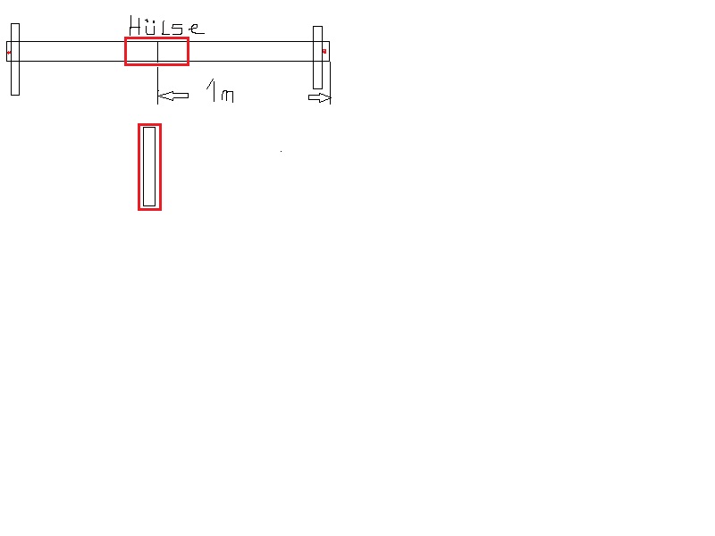

Re: Mittelalter Bett aus Langeweile
Hi Ursus maximus,
also bei meinem 5 Mann großen Zelt hab ich die Stangen zerlegbar ausgeführt.
Dazu hab ich einfach die Stangen in der Mitte geteilt, die werden dann wieder mittels passgenauer Überwurfhülsen aus Metall zusammen gesteckt. Da passt dann jedes Maß in das kleinste Auto.
Hier das Maß zum zerlegbaren Bett
2m Länge, zerlegbar in der Mitte
80cm Breite
Mittels einer rechteckigen Metallhülse welche ganz genau über das Brett des Längsteils geschoben wird, kann mann das Bett in der Mittel teilen und es sind dann 1m Packmaß.
Wäre auch ein Ansatz für dich, oder?
Danke Sherrif,
der Ansatz hilft mir weiter so könnte ich auch andere betten bauen!
Und mit Deiner Idee fällt mir gerade ein das ja die Zeltstangen auch so zusammengesteckt sind und daraus lässt sich ableiten das man ja auch ein Spannleinenbett so aufbauen kann!
Noch mal vielen Dank das Ihr mir beim grübeln witergeholfen habt.
