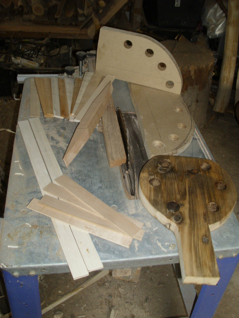

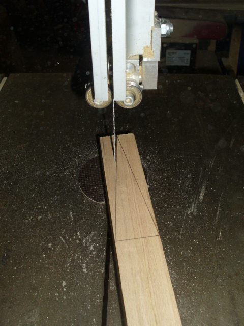

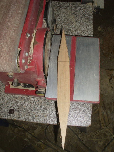

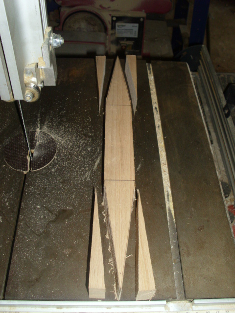

Der Griff, aus Buche, wurde ausgesägt und abgerichtet :
Griff Design aufgezeichnet und per Bandsäge ausgesägt,
Dann an dem Band u Tellerscheifer plan geschliffen ,

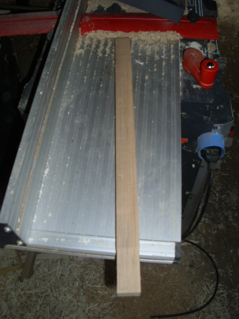

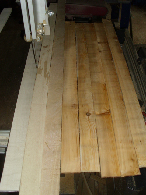

Dann wurden aus einem Eibenstück die Laminate für die Syhas geschnitten und durch die Dickte gejagt :
Eine Hobellade für den Zahnhobel gebaut ,

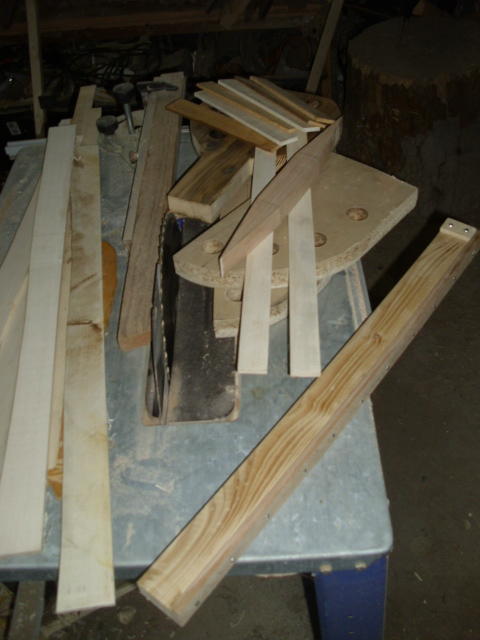

Die Laminate für die Syhas auf 25cm laut Buchangabe abgelängt und hier das ganze bisher hergestellte , weil benötigtes Material und Gismos :
Da kommt so einiges zusammen ::)
und es ist ja lange noch nicht alles ....

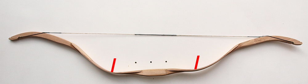

hier ist der Rahmen eines Komposits, den ich ähnlich wie du produziert habe.
Wenn du den Rahmen plus Brücken verleimt hast, spann ihn auf. Bei meinem sieht man auch gleich, wozu das gut ist: Man sieht die Schwachstellen am Holz und kann dann gleich gegensteuern. Also an den gekennzeichneten Stellen mehr Sehne drauf bzw. links den dickeren Hornbelag. So einen Rahmen mit Schwachstellen wird man jetzt aber nicht voll ausziehen. Tillern bringt bei mir auch nicht viel, weil der dünne, 5 mm-Rahmen, das nicht hergibt.
Wundere dich nicht, wenn der reine Rahmenbogen zur Seite verwindet: Das ist normal. ;)
So ein Rahmen hat ein Zuggewicht um 10 lb, völlig normal.
Zu den Siyahs: Die können natürlich noch weiter verschlankt werden, z.B. durch eine messerartige Form im Querschnitt, also am Bauch breit, am Rücken schmal, eine Art hohes Trapez.

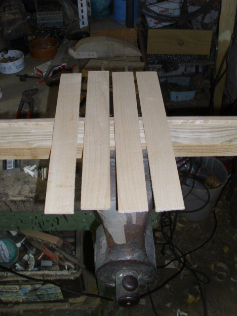

Hier die Einzelteile , 10 lams für die Syhas , 2 Wurfarme, 4 Brücken, 1 Griffstück, 2 Biegeschablonen für die Wurfarme und die dopellte Schablone für die Syhalaminate.
Wobei ich wohl erst noch eine Probedämpfung machen werde mit etwas dickeren Laminaten für die Syhas , denke das bekomme ich auch gut mit 1cm Stücken hin gebogen . Schauen wa mal .

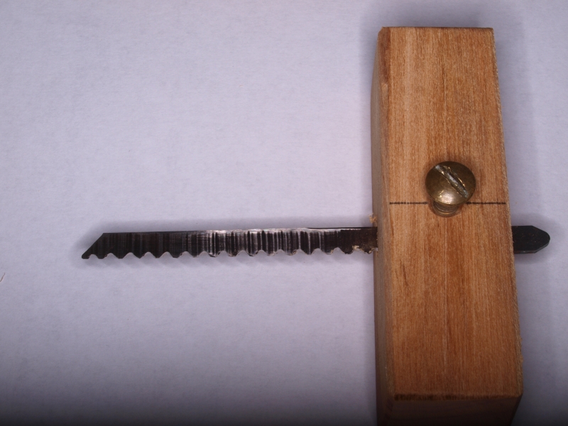

Hast du die Verzahnung aufgegeben?

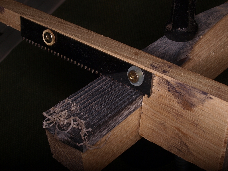

Hier wären noch Vorschläge:
Aus einem einfachen Stichsägeblatt mittels Dremel und kleiner Flexscheibe
Auch wenn die Zähne nicht hundertprozentig sauber geschliffen werden: Macht nichts! Mit dem Kleber ergibt sich eine lückenlose Verzahnung.
Oder eine Viereck-Verzahnung. Alte Anschlagleiste aus eine Schreibmaschine.

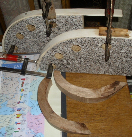

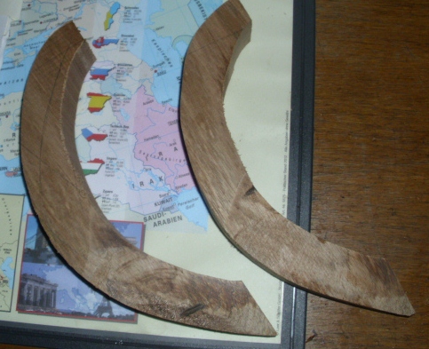

Die guten Eiben und Ahorn Laminate für die Syhas hebe ich mir für Nr 2 auf, für diesen habe ich aus einer Kantel 2 Syhas geschnitten -> stehende Ringe. Sind noch nicht in Form gebracht, nur grob ausgearbeitet.
Die Wurfarme wurden heute auf 5 ,5mm im Biegebeich runter geschliffen sowie die Brücken geschliffen bis das Licht an den Enden durchscheint.
Btw :
Ich habe beide Leisten vor dem Dämpfen auf ihr Biegeverhalten hin getestet , so eine Art Handtiller gemacht.
Die Biegungen verglichen und mir je eine Seite markiert welche am Griff angespleißt werden soll.
Denke das sie sich so direkt gleichmässiger biegen werden. Ein Wurfarm ist aber einen döt stärker , aber das werde ich mir dann erst nach dem verspleißen genauer ansehen.

Hallo Acker
zum Thema Zahnschaber: Ich habe dafür die Scherblätter eines Haarschneiders (Langhaarschneider) verwendet.
Härte des Materials und Zahnabstand genügen den Anforderungen.
