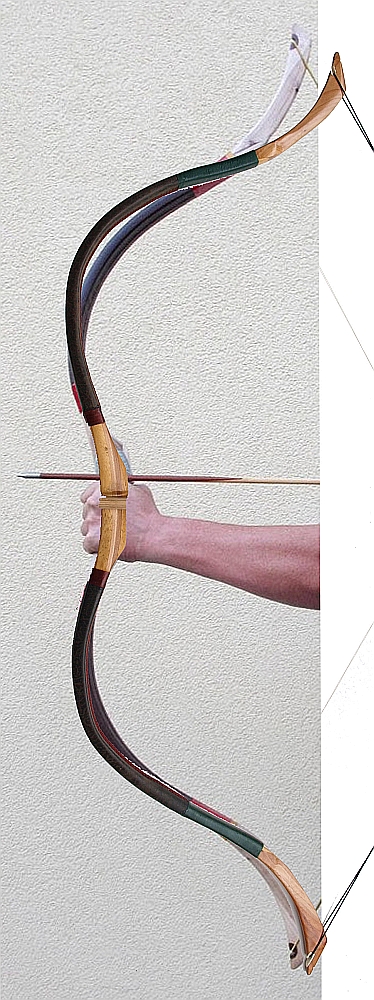

Jodocus hat geschrieben:Eins aber frag ich mich, und lass mich da auch gern belehern: Sollten die Öhrchen der Sehne nicht so weit sein, dass der Knoten (wo sich die drei Stränge treffen) im Ruhezustand auf der Schulter am unteren Ende der Siyah aufliegt?
Ich denke, daß Du vielleicht recht hast.
Aber dazu müßten die Siyhas wahrscheinlich noch etwas steiler (also größerer Winkel zw. WA und Siyah) stehen.
Ich hatte zu diesem Zweck ja die Hohlkehlen an den WA-Ende vorgesehen. Dort sollte die Sehne bei Standhöhe einliegen.
Die Folge war allerdings, daß ich dadurch zu wenig Standhöhe über dem Griff hatte und mir die Sehne auf den Handballen geschlagen hätte.
Ich muß zugeben, daß ich von RB (noch) nicht viel Ahnung habe und mir die Geometrien derselben noch genauer anschauen muß, um das richtig hinzukriegen.

Ich habe noch einen der alten Manau-RB gefunden und aufgespannt. Er ist reichlich in die Jahre (7) gekommen, aber noch schießbar. Auf einem Turnier hat irgend so ein Dösel das Teil unerlaubt ausgezogen. Die Folge war dann eine Überdehnung im mittleren Wurfarmbereich.
Bogendaten: 35 lb auf 28", Länge etc. ähnlich wie der von Klaus
Hier das versprochene Überlagerungsbild von den Bögen:
Analyse:
Mein Bogen mit den dunklen Wurfarmen im Vordergrund biegt sich auf kurzer Länge mehr in Wurfarm-Mitte. Dies ist für einen Komposit durchaus tolerabel, aber für einen Manaubogen nicht so gut: Es gibt zuviel Set bzw. auch überdehnte Stellen. Der obere Wurfarm biegt sich deutlich weiter als der untere, auch ein Zeichen von Schwäche. Grundsätzlich finde ich das Tillerbild von dem Klaus'schen Bogen besser und ich würde auch keinen reinen Manau-RB mehr bauen, nur noch mit Facing.
Die Grifflänge ist bei beiden identisch, der Siyahwinkel auch. Der Bogen von Klaus hat ein wenig längere Hebel.
Fazit: Vom Tiller her würde ich heute so wie Klaus bauen: Einen möglichst langen Biegebereich mit einem Rundtiller. Insgesamt würde ich den Bogen wegen weicherem Endauszug auch noch ein wenig länger bauen.
Noch zu den Sehnenbänkchen:
Nein, dieser Bogentyp mit dem zurückgesetzten Griff und diesem Siyhawinkel braucht keine Bänkchen; schlicht und einfach: Paßt nicht; die Sehne hängt frei, Klaus hat das schon erläutert. Man kann aber lange Öhrchen bauen und diese seitlich am Hebel vorbeiführen.

christian1 hat geschrieben:Aber doch noch eine Frage: Kannst du sagen wie schnell er ist? Habe schon mehrmals gehört, das Rattan zwar unzerbrechlich ist aber auch extrem langsam. Oder ist es nur langsam wenn's ein schlecht gebaut wurde und ohne Facing
Nö, kann ich leider nicht in fps oder m/s sagen, da ich keinen Zugang zu einem Chroni hab. Ich kann nur subjektiv den Pfeilflug mit meinen anderen etwa gleichstarken Bögen vergleichen. Da würde ich sagen er schießt sich gleich schnell wie mein 50# Eschenbogen. Aber wie bereits erwähnt, läßt sich das Auszugverhalten überhaupt nicht vergleichen.
Kann schon sein, daß er durch diese Laminatbauweise etwas effizenter ist, als ein Nur-Rattanbogen. Er sieht auch, verglichen mit reinen Rattanbögen ähnlicher Zugkraft etwas schlanker aus.
