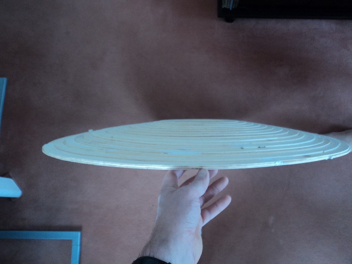

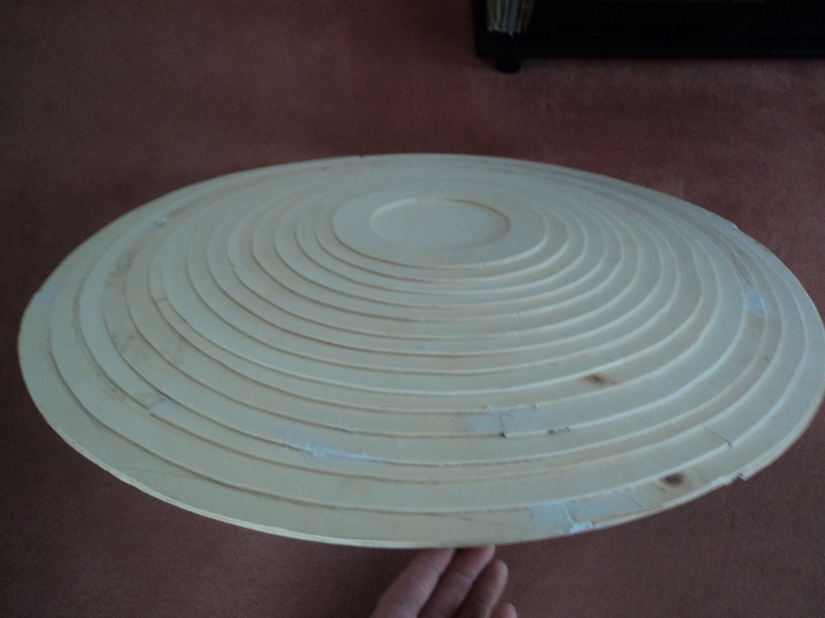

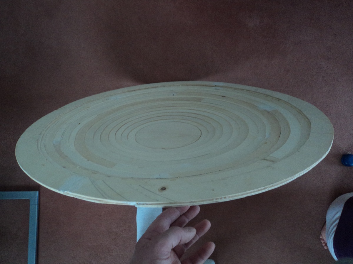

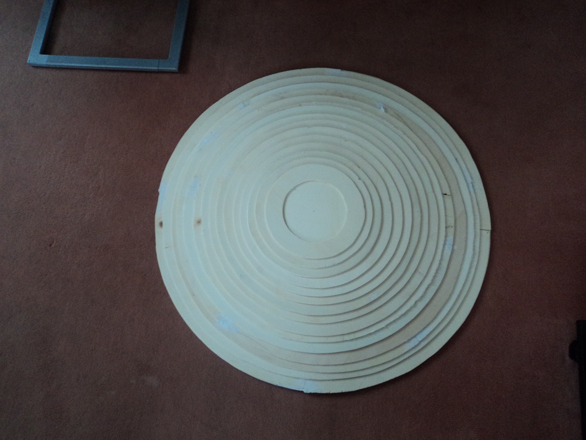

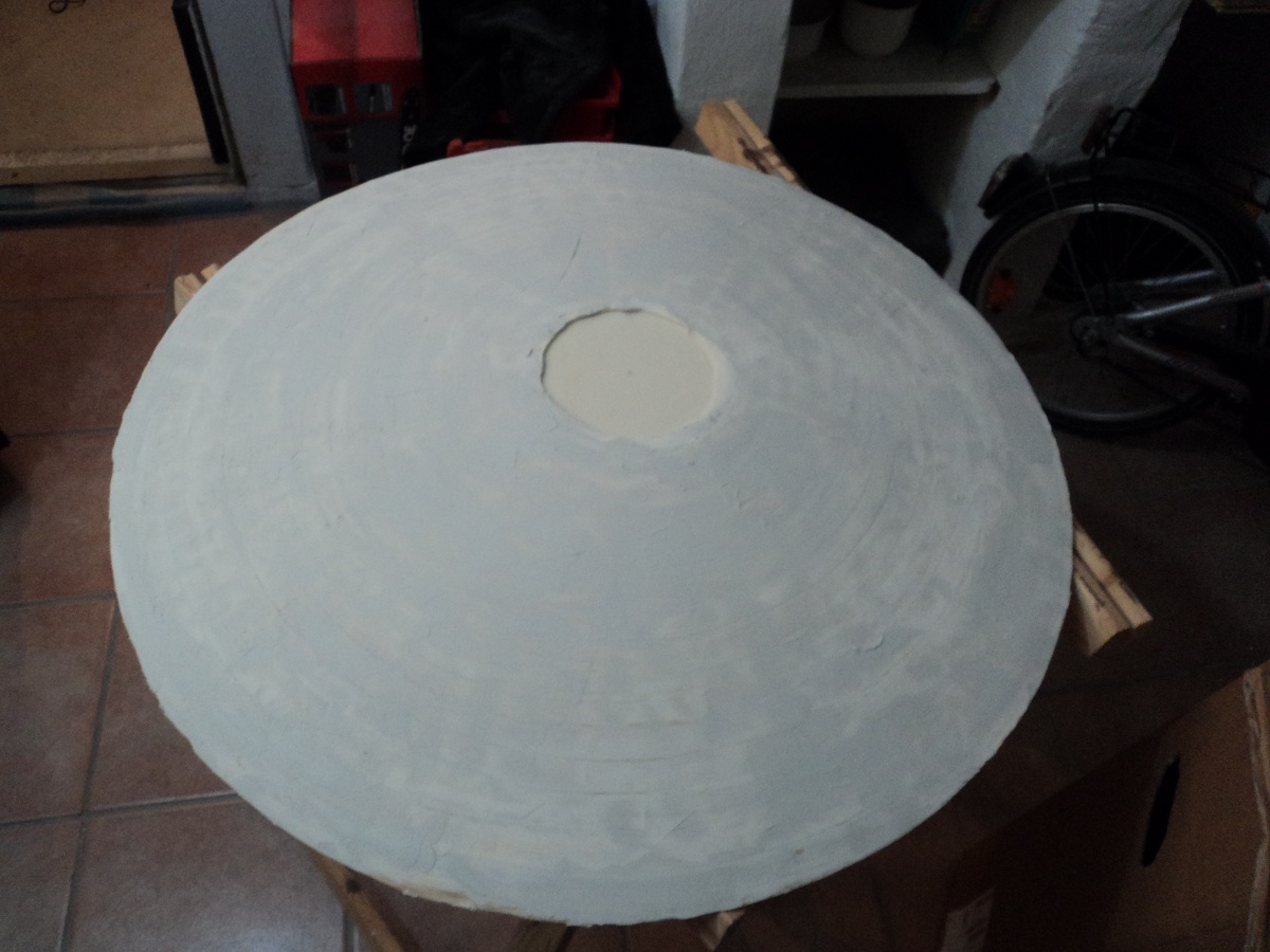

Hab da mal mein neues gewölbtes Schild mit 80 cm angefangen.
Ich machs erstmal mit der Ringtechnik, anschauen und Kritik abgeben erlaubt. Das soll erstmal als Muster dienen für die 0,3mm Furnierholzplatten die ich wässern und reinpressen will. Mal sehen ob das klappt.
Auf Grund Mangels großer Sperrholzplatten mit 80cm musste ich 60cm Platten nehmen und jeweils halbe Scheiben aus dem Holz schnippeln.
Pro Ring sinds 3mm
Angefangen mit 80cm Ring und selbstgebasteltem Zirkel welcher alle 2cm einen geringeren Durchmesser hat.
Leider musste ich nach dem Verleimen feststellen, dass sich der Mittelpunkt um ca 1,5cm aus der Mitte verschoben hat. (da muss unbedingt mit absoluter Genauigkeit gearbeitet werden)
Gruss Jürgen
Erste Spachtelschicht und Anschliff
Innenansicht
Innenansicht
Seitenansicht 6cm Höhe
Seitenansicht
Seitenansicht
Ringscheiben verleimt

Sag mal Meister; du hast nicht zufällig zugang zu einer Oberfräse ??? Wenns schon nicht "A" gefertigt werden soll krieg ich da fast Mitleid ;)
Wenn du größere Sperrholzplatten brauchst bekommst du die für gewöhnlich beim Zuschnittholz in deinem Baumarkt oder noch günstiger bei einer "Kistenmacherei" (Verpackungen für vorwiegend Fernfracht), die Qualität (Optik) ist eher minder aber die Plattengrößen sind enorm- halt auch entsprechend stark...
Grüße Moe

WARUM spachtelst Du und was ist das für Spachtelmasse ?
Ich hätte die Ring-Stufen einfach mit Flex+Fächerscheibe und dann mit dem Bandschleifer eingeebnet.

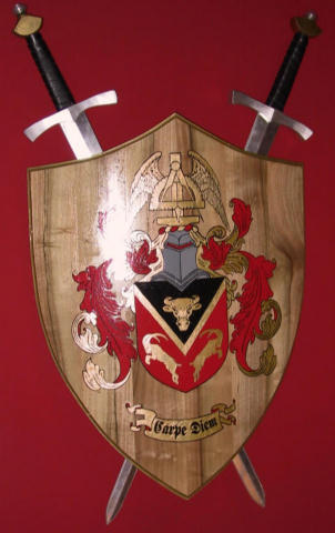

Meinen Deko-Schild (allerdings nur einseitig gekümmt) habe ich auch aus einzelnen Nußbrettern verleimt und dann geschliffen.War kein großer Aufwand.
Danach das Familienwappen aufzumalen hat wesentlich länger gedauert. ;)
