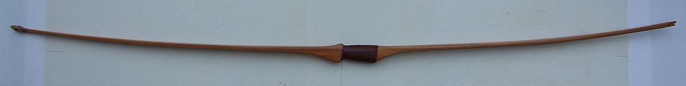

Ich habe momentan zwei Ulmenbogen an der Wand hängen. Falls gewünscht, kann ich die Maße mal durchgeben, als Anhaltspunkt.
Der eine ist länger, der andere paßt von der Länge ist aber breiter.
Ulmenbogen aus rotem Kernholz der Feldulme, ca. 45 lb/ 28", Gesamtlänge 180 cm
Zudem muss ich nochmals nachfragen: "Red elm" ist die Rotulme Ulmus rubra aus Nordamerika. Wir haben jedoch in D auch rotes Ulmenholz, nämlich das Kernholz der Feldulme. Die Feldulme heißt auch Rüster und auch Rotulme. Bite klären, um was für Holz es sich handelt.
