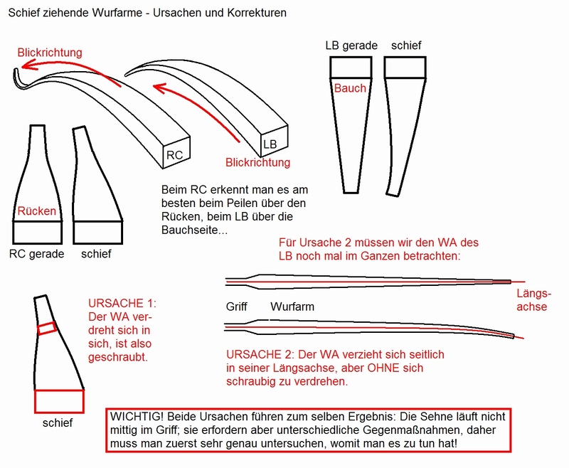

Soll heißen: Ich finde gerade die gute Zeichnung vom Raben irgendwie nicht. Weder im Wiki noch bei seinen Bildern.

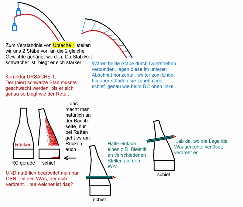

Die muss auch nicht ganz mittg sein, sondern darf ruhig zu der Seite tendieren, an der du deinen Pfeil anlegst.bowa hat geschrieben:Sehne hab ich mir auch gestern abend angesehen, die lag auch nicht ganz mittig in der kerbe, jetzt läuft sie nicht mehr am Griff vorbei. Ist noch nicht mittig aber liegt schon über dem Griff.
Re: Eschenbogen 2. Versuch
Aus dem Bauch raus hab ich gestern (oder vorgestern) beim Wurfarme ausarbeiten die rechte Seite etwas schwächer gemacht weil er sich nach links gedreht hat.
Ich hab mir das nämlich genau so gedacht wie Galighenna es beschreibt, und ich meine es ist weniger geworden. Aber ich gucks mir heute abend nochmal an ob es an der Sehne liegt oder am krüppeligen Wuchs + Amateurarbeit

Ich glaube, du meinst die hier:Galighenna hat geschrieben:Ich finde gerade die gute Zeichnung vom Raben irgendwie nicht. Weder im Wiki noch bei seinen Bildern.
http://fletchers-corner.de/download/fil ... &mode=view

Stimmt, die Bilder meinte ich...
Und: Jopp, ich hab da was durcheinander gebracht, sorry. Wenn der WA sich wirklich in sich verdreht ist es genau umgekehrt wie ich schrieb. Sorry, Asche auf mein Haupt!
