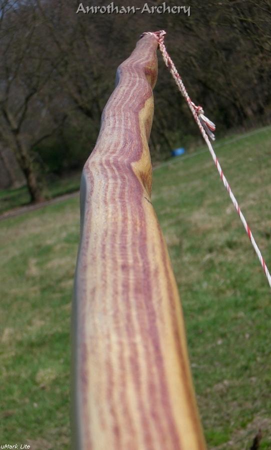

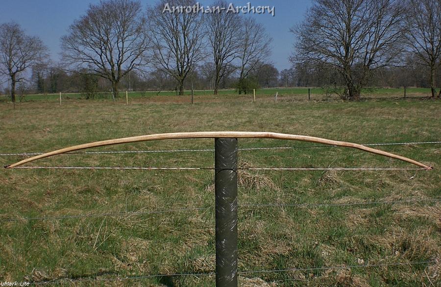

Also nochma...ich musste ne Weile auf besseres Wetter warten um die Fotos machen zu können.
Honey Locust (Gleditsia Triacanthos), Länge: 74", Zugkraft: 80lbs @ 30", Hornoverlays, Sehne 14 strang Dacron, Oberfläche: Leinöl + Tungöl.
Griff (B/D): 32mm/30, Mitte WA:28mm/21,5mm, Tips: 12mm/12mm.
Lederhülsenbaum-Holz ist relativ schwierig zu bearbeiten. Der Wechsel zwischen hartem (hell) Holz und weichem (braun) Holzanteil macht es dem Hobel und der Ziehklinge nicht leicht. Besser gehts mit Raspel und Feile.
Aber insgesamt ein gutes Bogenholz, rauchhart kommt mir als Kettenraucher zusätzlich entgegen...:-)

Der Farbkontrast is ja "hammer" (und das letzte Bild voll cool...
Schön gworden!

Sehr schöner Bogen gefällt mir sehr gut
