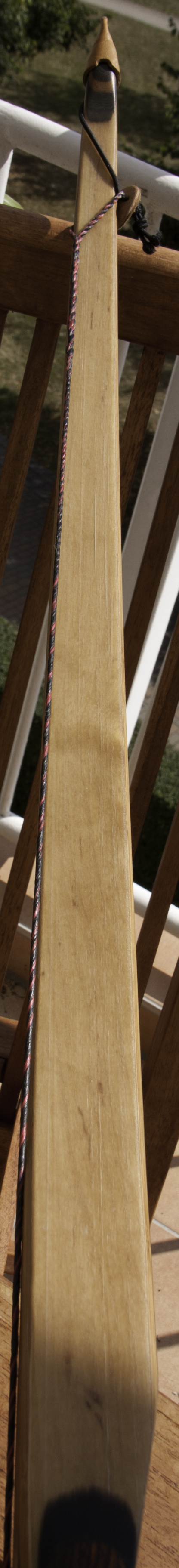

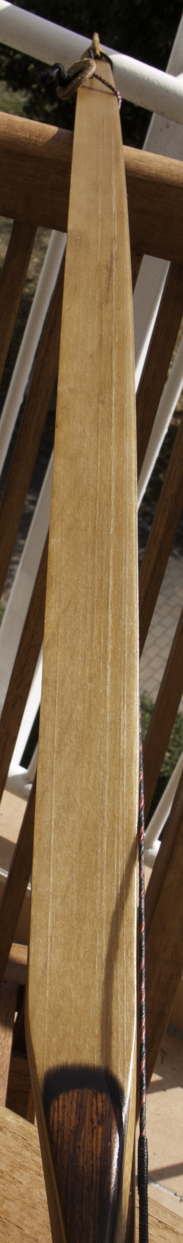

Habe mal versucht, die Schlieren/linien was auch immer zu fotografieren:
Bin zwar absoluter Laie zum Thema Bogenbau im Allgemeinen, aber mit der Verarbeitung von Faserverbundwerkstoffen kenne ich mich dank meines anderen Hobbies "Segelfliegen" doch etwas aus, hier wird viel mit Glasfasern und Kunstharzen gearbeitet. Für mein laienhaftes Auge sieht mir das so aus, als ob das Harz mit dem Glas nicht richtig vernetzt hat bzw. als ob das Glas nicht vollständig mit dem Harz "getränkt" wurde, weil zu wenig oder zu dickflüssiges Harz verwendet wurde oder das GEmisch Harz plus Härter nicht gepasst hat oder zu alt war....aber wie gesagt, ich hab von den Details beim Bau von Glas-laminierten Bögen null Ahnung...
Ich hoffe mal, das die ANfrage meines Händlers bei BP in dieser Sache nicht nur in irgendeine vorgefertigte "Abwimmel"-Antwort mündet.

Das ursprüngliche Glas sieht aus als wär es vor dem Verleimen längs gebrochen/geknickt gewesen- ist ja "nett", dass du den getauscht bekommst^^

Sooo...am Freitag ist ein neuer Quickstick eingetroffen, welcher bis auf eine einzelne "Linie" ansonsten makellos ist. Vom Verhalten beim Schießen lässt sich im Vergleich zum Vorgänger nicht so viel sagen, da für einen vernünftigen Vergleich zu viel Zeit vergangen ist (alten Bogen mitte Sept. weggeschickt). Aber erste Probepfeile flogen gut, und das "Feeling" beim Schießen ist genau so angenehm.
Das Thema "streifenfreies Glas" ist also tatsächlich leider Schnee von gestern, heutzutage muss man da mit gewissen optischen Makeln leben. Habe übrigens auch gelesen dass Leute mit ungefähr doppelt so teuren "Qustom"-Bögen sich ebenso mit Schlieren und Streifen "abfinden" müssen.
Fazit: Wenns zu viel ist lohnt sich durchaus eine Reklamation, auch wenn es sich "nur" um optische Makel handelt. In meinem Fall erfolgte die Abwicklung seitens BP recht kundenorientiert und problemlos, man muss sich also nicht mit Allem abfinden, was einem unter der BEgründung "Das ist leider so, die guten alten Zeiten mit absolut klarem Glas sind vorbei..." so vorgesetzt wird.
