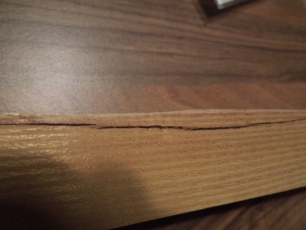

Ich hab's natürlich nicht bis zum Wochenende ausgehalten und den Stave mal grob auf die Bogenform zurecht gestutzt.
...natürlich stilecht mit Kreissäge und E-Hobel ;D ....
aktuelle Maße:
Länge: 59,5"
Breite: 4cm (Fades) bis 1,5cm (Tips)
hier die aktuellen Bilder des Staves und seiner Problemchen:
..der grob zugeschnittene Stave...
unterer WA, Ringe sind 5-6mm dick...
...oberer WA, Ringe sind nur mehr 1-2mm dick...
...etwas Charakter für den oberen WA....
... wegen dem Riss müssen 2-3 Ringe runter...
am Wochenende sollte ich es bis zum Grobtiller schaffen, aber es ist ja auch Karneval... ;D mal sehen...

Hey Lord, ich habe mir gerade den thread hier durchgelesen.Ich baue ja Kompositbögen und habe daher ständig mit
Sehnenbelägen zu tun.Es gibt ja 2 Gründe für einen SB: er bringt zusätzliche Power in den Bogen und hindert den
Rücken (weitestgehend)am brechen.Nur:ein akkurater SB ist nicht mal schnell so gemacht.Die Gefahr, mit kaum Leistungs-
steigerung und dafür jede Menge totem Gewicht zu landen,ist m.M.nach groß!Und wenn Du nur ein Backing zum Schutz
brauchst:da gibt es leichtere Materialien.Außerdem,warum solllte der Bogen brechen,wenn Du ihn gut tillerst?
Längsrisse in Osage sind vernachlässigbar!
Die einfacheren Wege zur Leistungssteigerung sind Material reduzieren und tempern(reduziert ja auch das Gewicht)
Natürlich muss jeder seine Erfahrungen machen... Wenn Du magst,gebe ich Dir Details für einen gutenSB oder zum
tempern Gruß Stefan

Auf Grund der Ringe und ihrer Beschaffenheit ist Deine Wahl von unterem und oberen Wurfarm genau richtig. So hätte ich es auch gemacht.
Ich bin ja immer ganz gespannt auf Deine Osage-Bogen-Bau-Und-Experimentier-Threads und werde diesen hier auch wieder mit Begeisterung verfolgen. Ist das jetzt der dritte Osagebogen von Dir?

Nach der Lage des Profils zu Urteilen wird's ein 'Propeller'. Also drauf einstellen, dass die WA Enden sich gegenläufig verziehen. ;)
Re: Osage Recurve mit Sehnenbacking
Verfasst: 15.02.2012, 08:47
von Lord Hurny
@Blacky,
danke für aufmunternden Worte ;), wird aber trotzdem kein Probeller - beide Enden "kippen" in die gleiche Richtung.
- ich erwähnte ja weiter oben, das der Stave seine "Herausforderungen" birgt, aber wo ein Wille - da ein Weg....auch wenn er steinig ist :P ;D 8)
