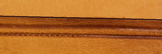

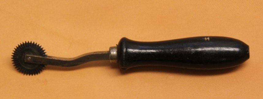

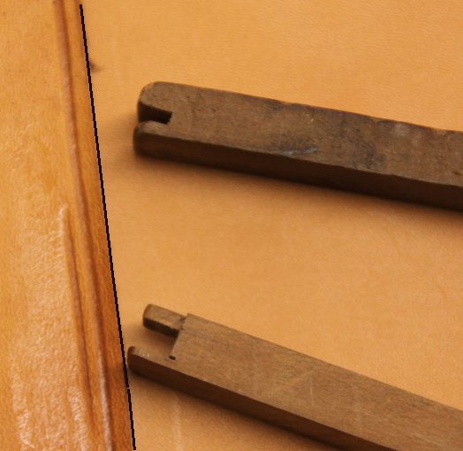

Ich gestatte mir noch eine Anmerkung:
Um die Vertiefung im Leder zu machen kann man auch in ein Stück Hartholz eine Kerbe einsägen um die Rille im Leder, z. B. für eine Naht, vorzugeben.
Gleichmäßige Abstände der Nähnaht erreicht man mit zu kaufenden Eisenzinken, sehen aus wie eine Gabel (die genaue Bezeichnung ist mir nicht bekannt). Mir war das zu mühsam und ich habe auf Grossmutters Schneiderrädchen (wird zum Übertragen der Schnittmusters auf den Stoff verwendet) zurück gegriffen.
Nun kann man sich die Länge der Naht aussuchen. Die Abstände betragen ca. 1-1,5 mm

apaloosa,
sehr gute Idee mit den Abstandslehren aus Hartholz.
Das sollte eigentlich bei jedem Bogenbauer als Rest abfallen. So kann man sich günstig etliche gute Tools bauen.
