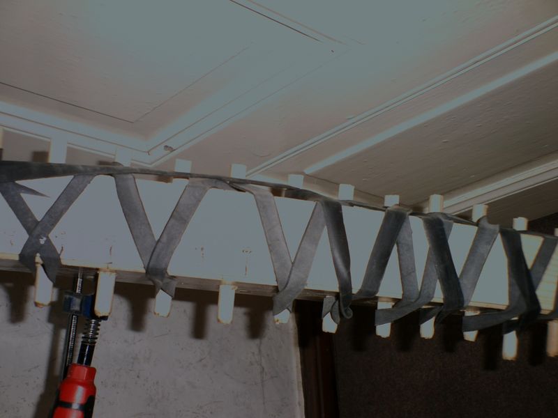

Ist schon machbar, ich nehme zum Beispiel alte Fahrradschläuche zum verpressen. Zu beachten wäre eventuell nicht nur eine Gummileine zu verwenden sondern mindestens zwei pro Wurfarm und dann auch über Kreuz zu spannen.

burgamoasta hat geschrieben:ich nehme zum Beispiel alte Fahrradschläuche zum verpressen
Die kann man auch in Streifen schneiden( 10-12mm).
5cm Abstand ist aber viel. Ich hab die Stifte auf Zollabstand. Das hat gut funktioniert.
Beim Festspannen gibt es 2 Möglichkeiten:
- Griff mit Zwinge fixiert, beide WA von der Mitte nach außen und zurück
- von einem Ende zum anderen und zurück
Die Erste Variante ist besser, weil sich nicht so leicht was verschiebt.
so sieht das bei mir aus
