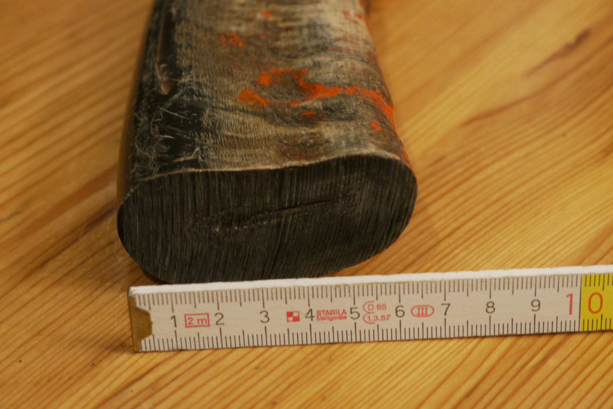

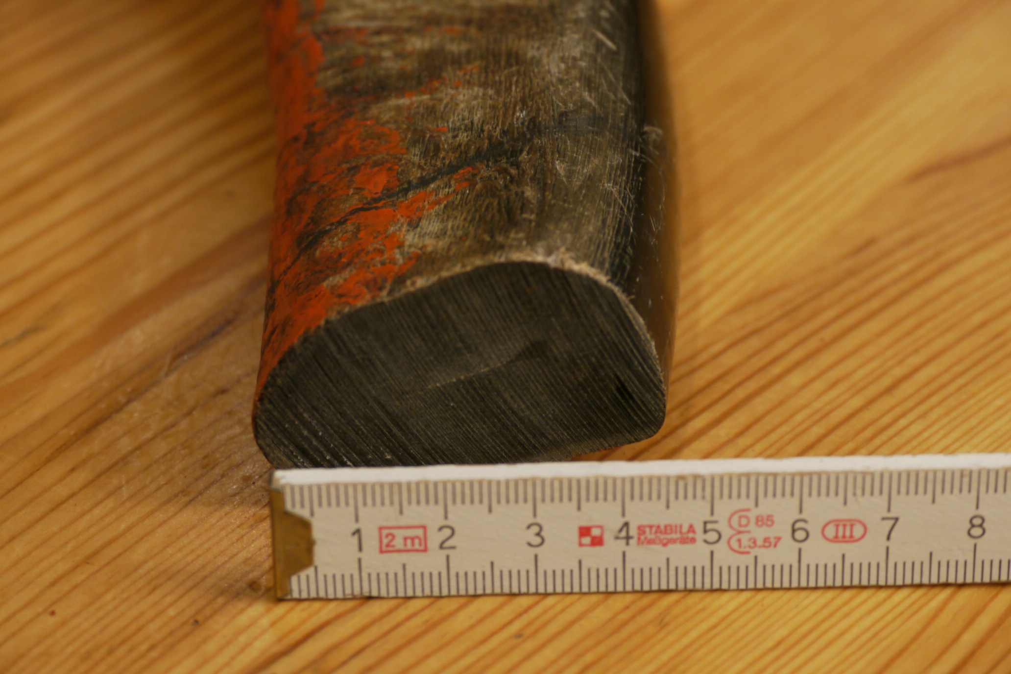

Das rohe Büffelhorn hatte an der dicksten Stelle 3,5cm und war leicht oval.

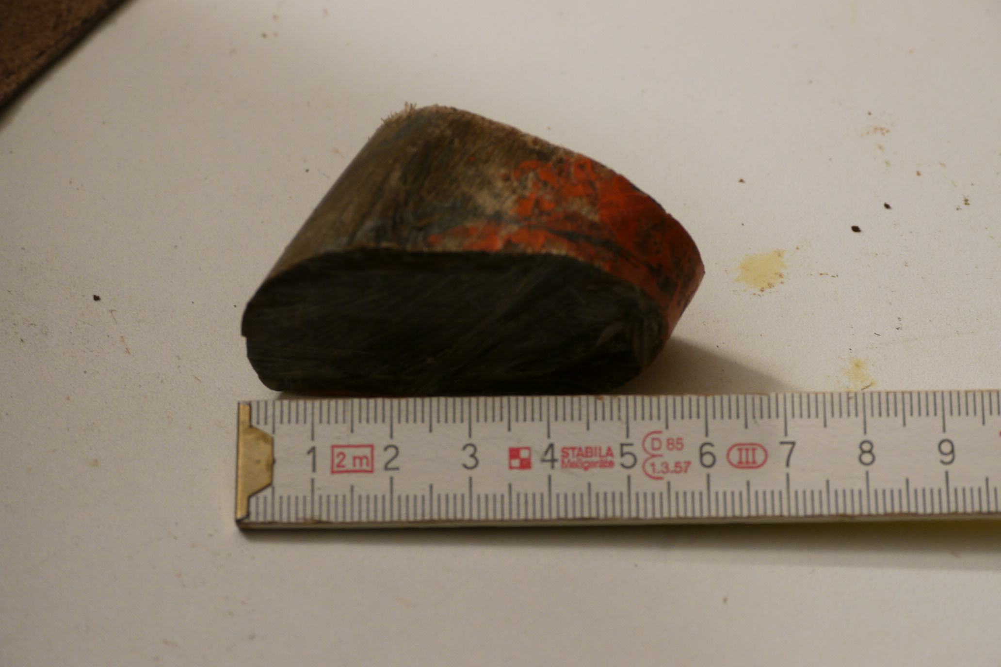

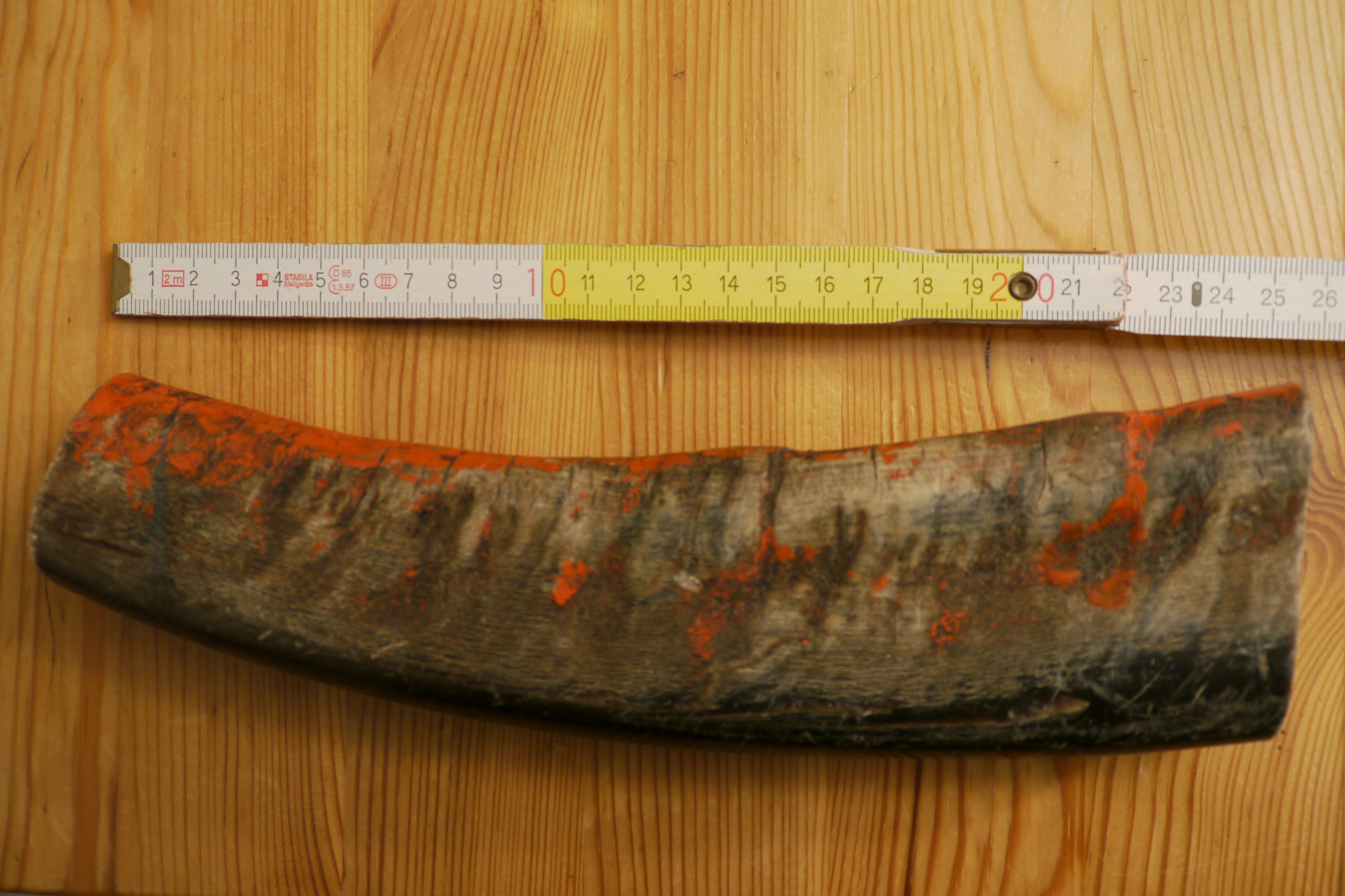

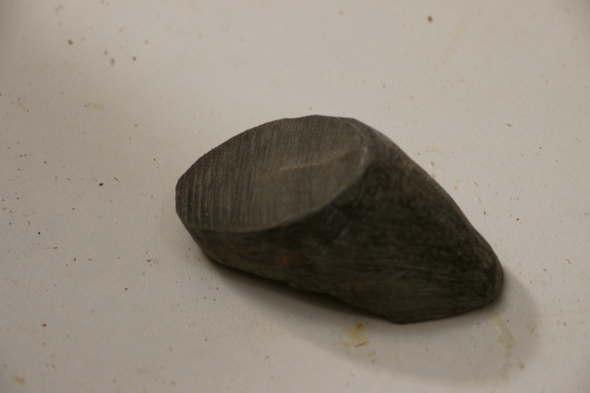

wie vorhin angekündigt habe ich jetzt auch den Ring für meine Frau fertiggestellt. Jetzt habe ich auch mehr Bilder gemacht um den Werdegang besser nachvollziehen zu können.
@ Snake-Jo: jetzt könntest Du wie angekündigt ein paar Bilder in den How-to Bereich stellen...
Ich fange am besten mit den ersten Bildern an:
Hier sieht man das rohe Büffelhorn und die zwei unterschiedlich dicken Enden...

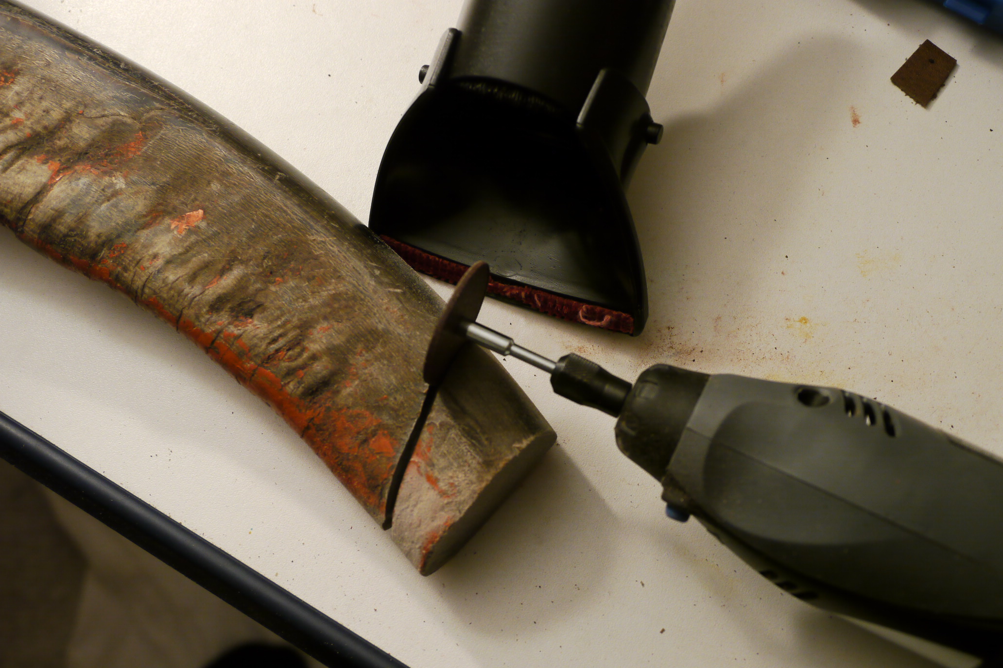

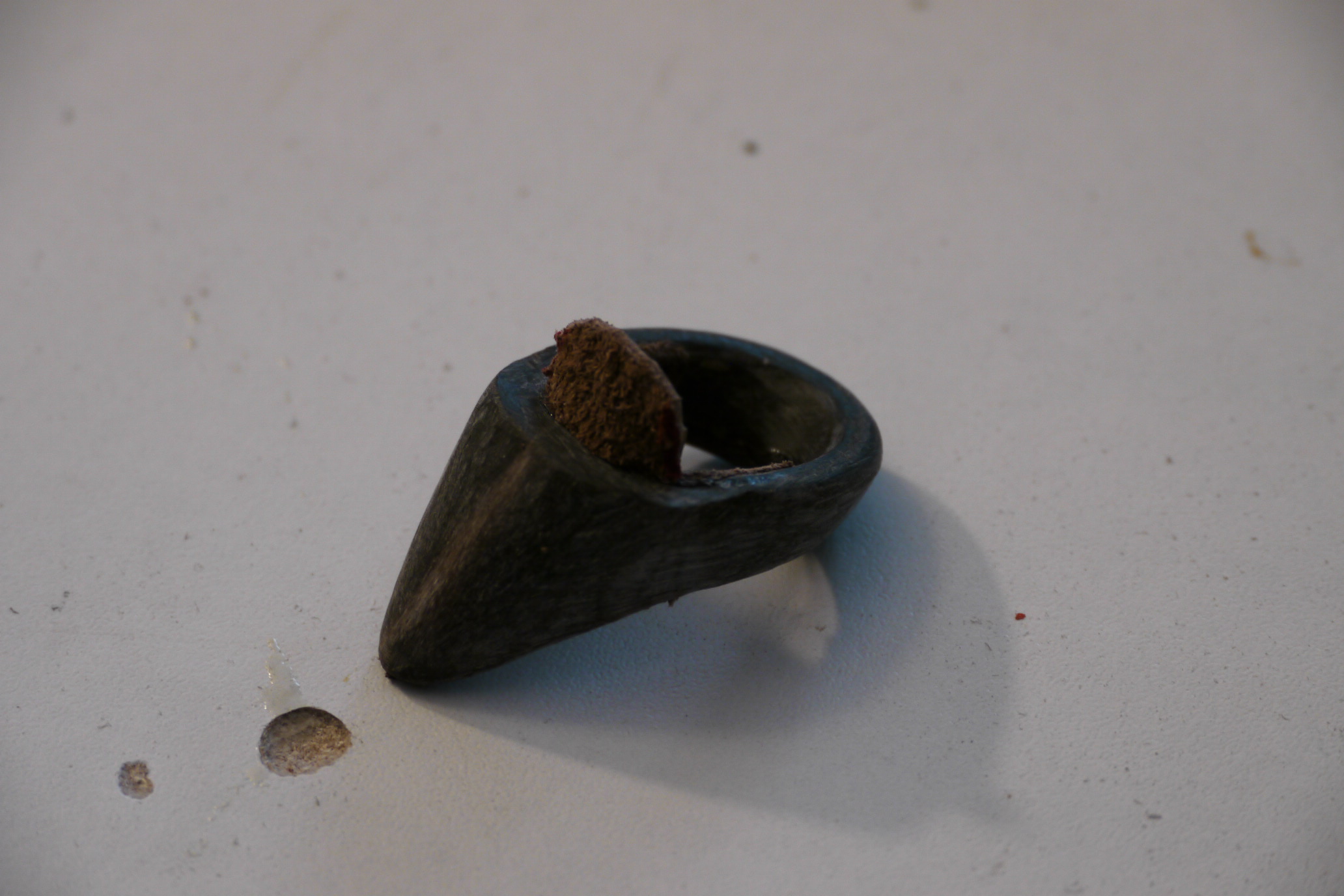

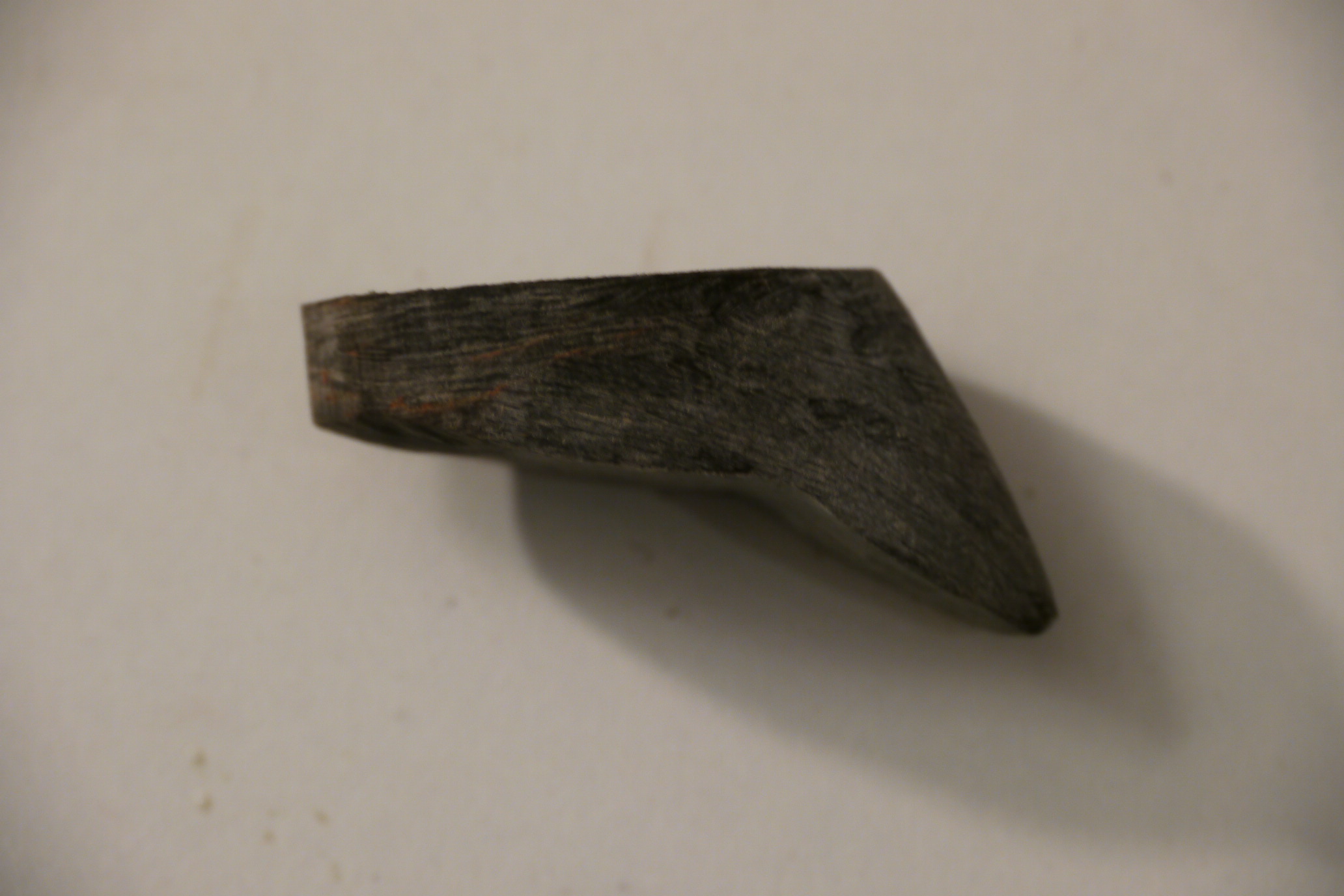

zunächst wird ein Stück vom schmaleren Ende mit dem Dremel abgeschnitten und danach in die äussere Rohform geschliffen. Ich habe mir wegen der grossen Staubenetwicklung eine Absaugevorrichtung mit dem Staubsauger gebastelt und auch eine Atemmaske aufgesetzt.
Martin65
Beiträge: 88
Registriert: 05.01.2012, 12:56
Re: Daumenring aus Büffelhorn - Eigenbau
Beitrag von Martin65 »

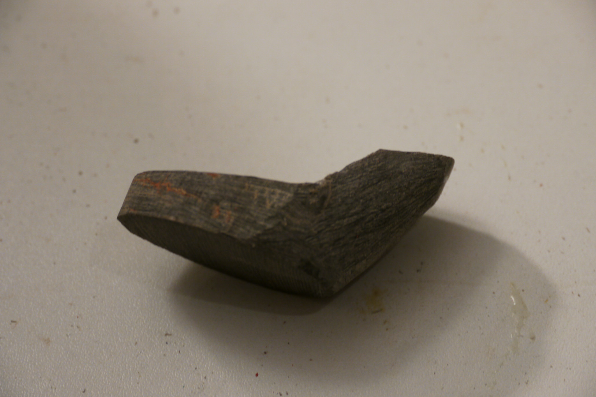

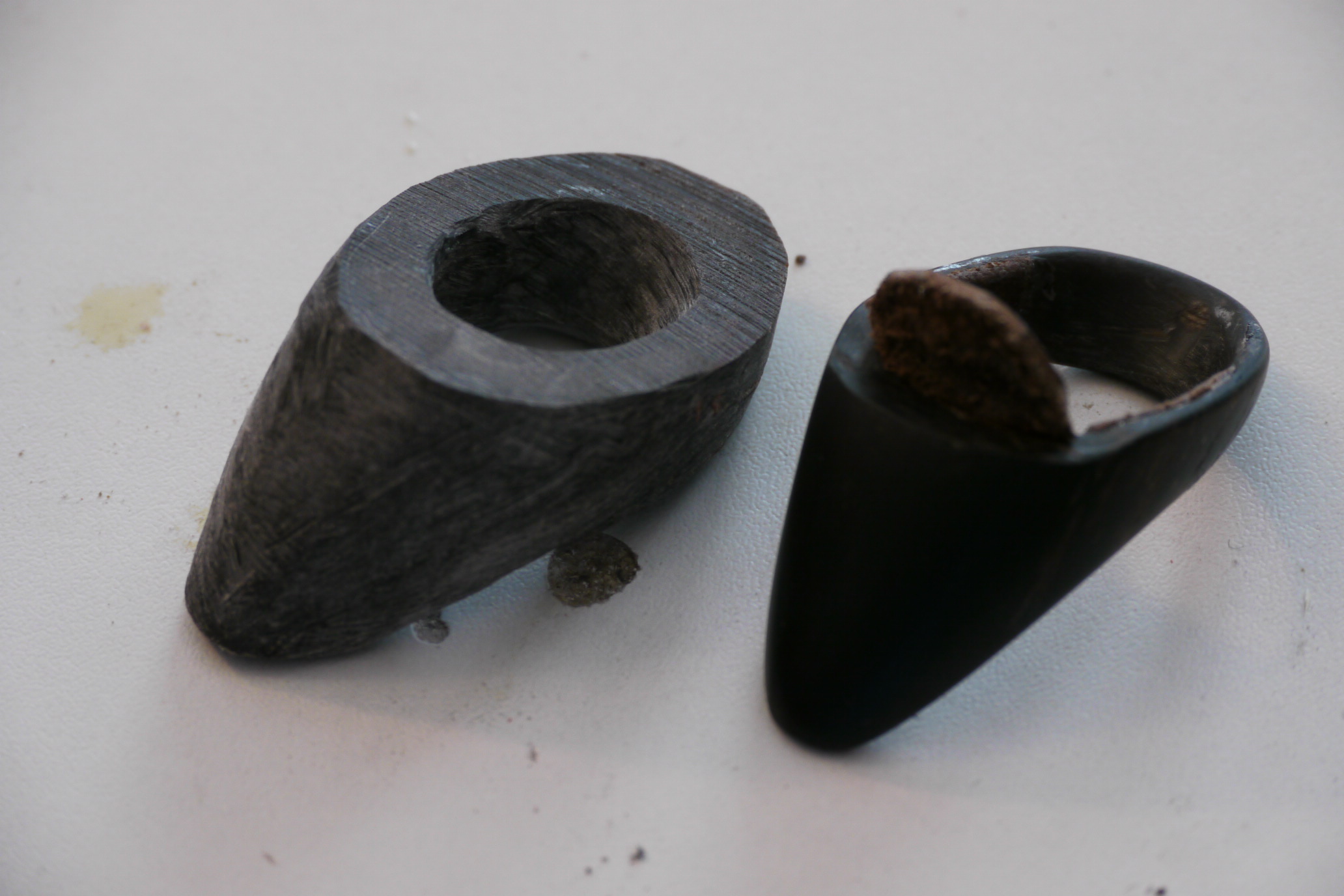

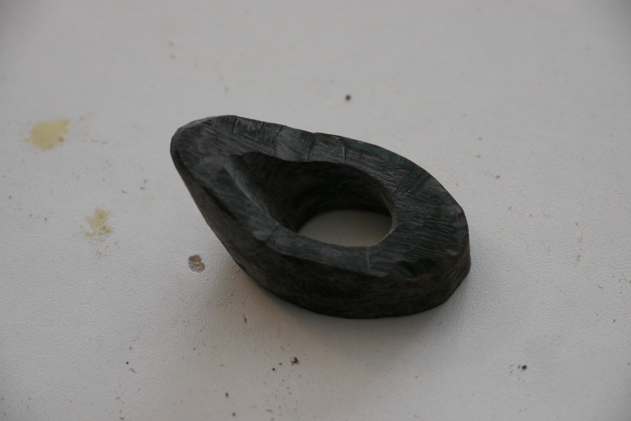

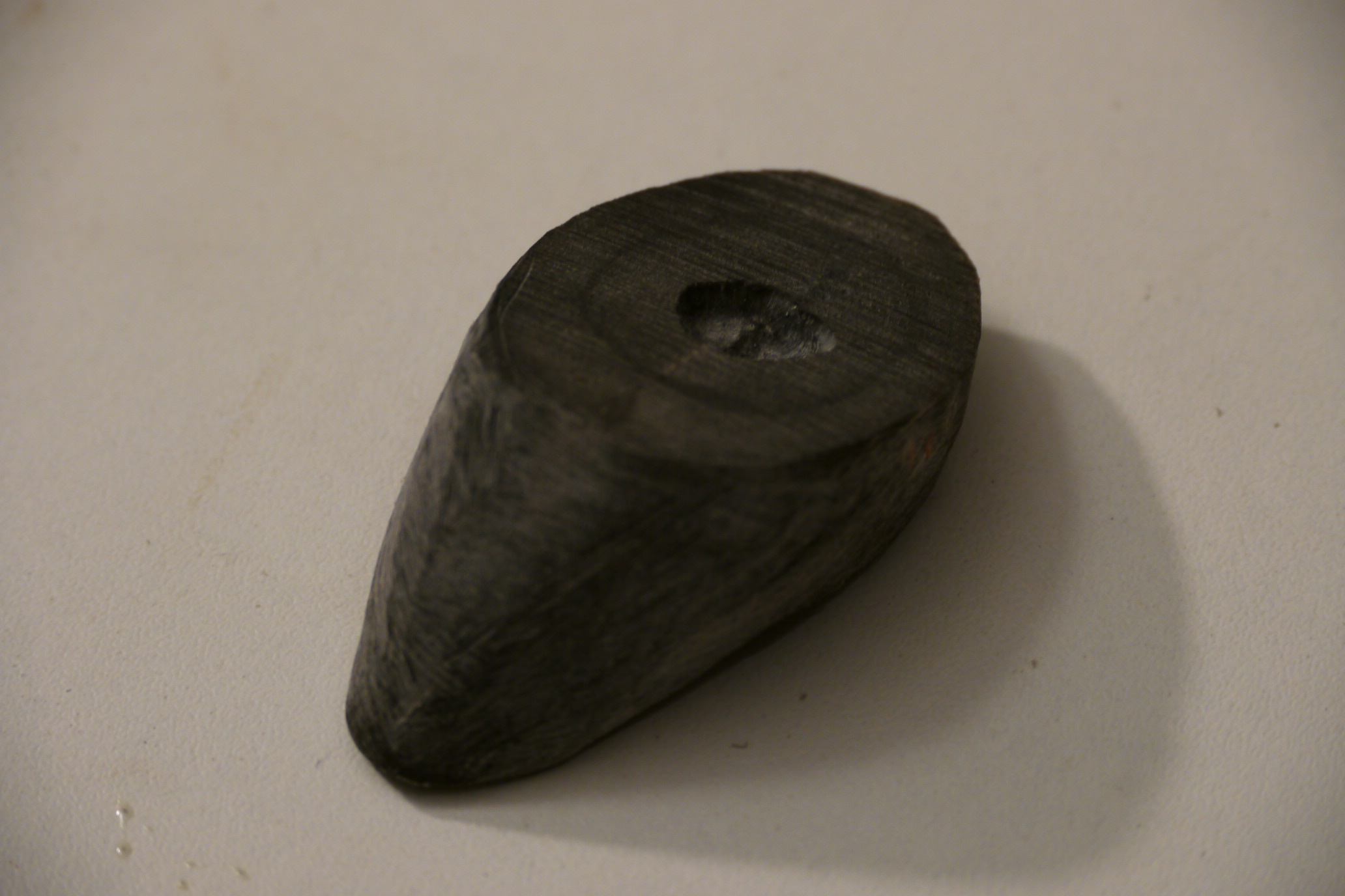

danach wird weiter an der Form geschliffen und die Lippe herausgearbeitet die die Daumenkuppe schützt. Anschliessend markiere ich mit Bleistift an der Oberseite die ungefähre Grösse des Lochs durch den der Daumen kommt und bohre die Öffnung hinein, die ich später mit dem Dremel heraus schleife und vorsichtig weiter vergrössere. Weiter wird dann an der Form der Lippe geschliffen
Martin65
Beiträge: 88

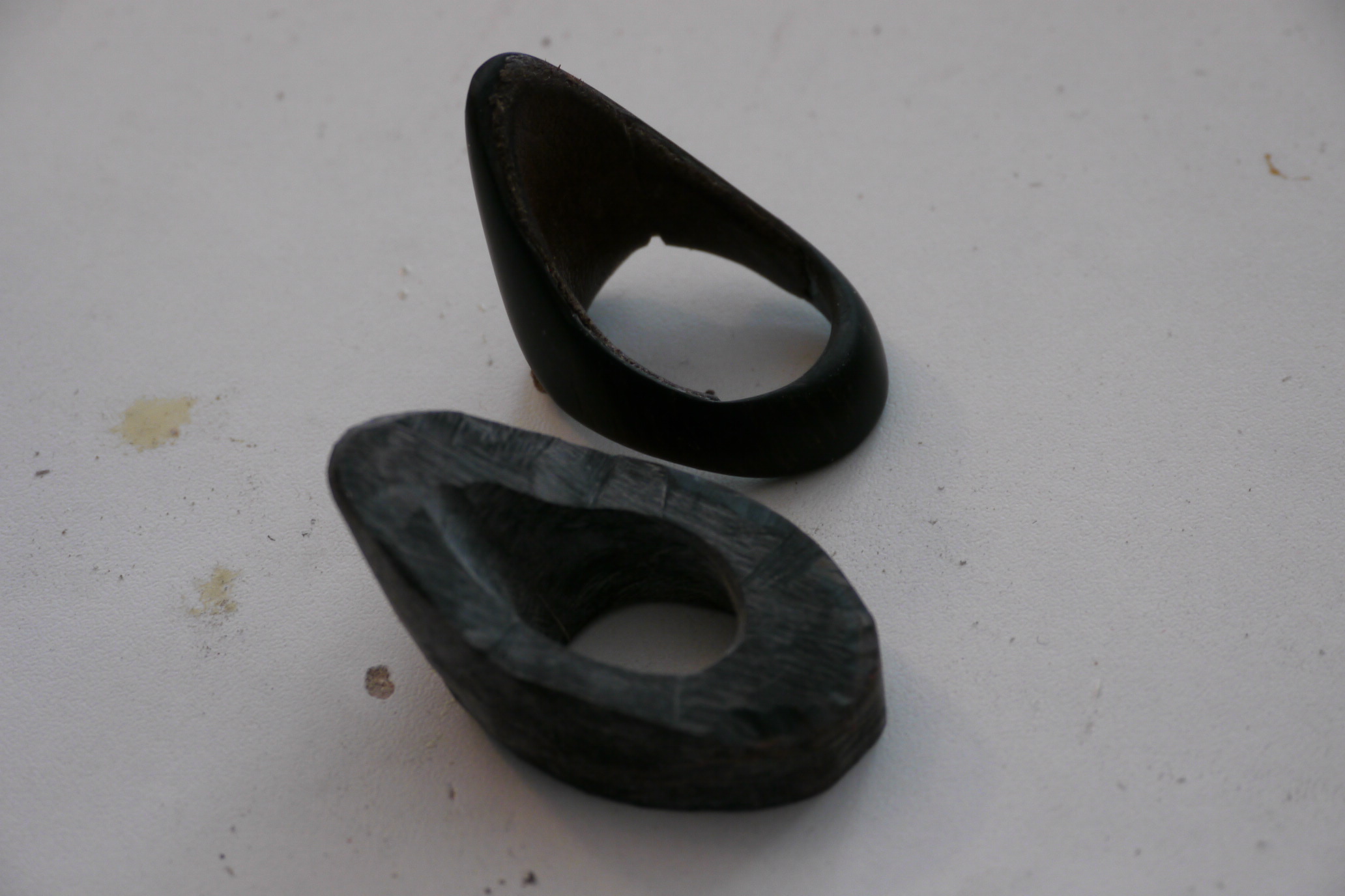

....die Bohrung wird vorsichtig weiter herausgearbeitet. Ich habe zum Vergleich meinen Ring daneben gelegt. zuerst arbeite ich die Öffnung so weit heraus, dass der Daumen bequem hindurchpasst. Ich achte darauf dass die Öffnung immer oval bleibt, um so den Effekt des "Bajonettverschlusses" zu begünstigen.
Erst wenn der Daumen gut - mit ein bisschen Luft durchpasst, beginne ich damit den Ring von aussen nach innen zu verkleinern auf die richtige Grösse.

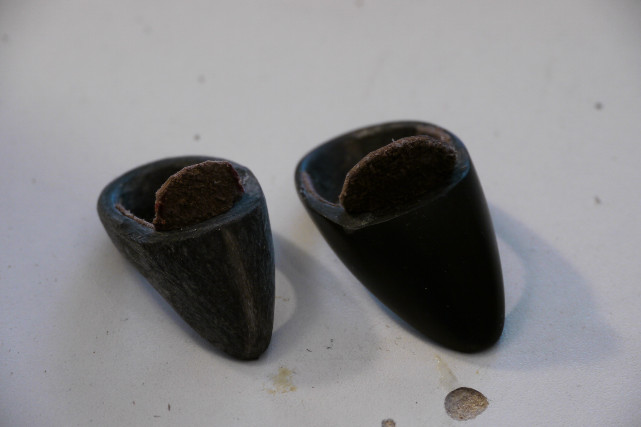

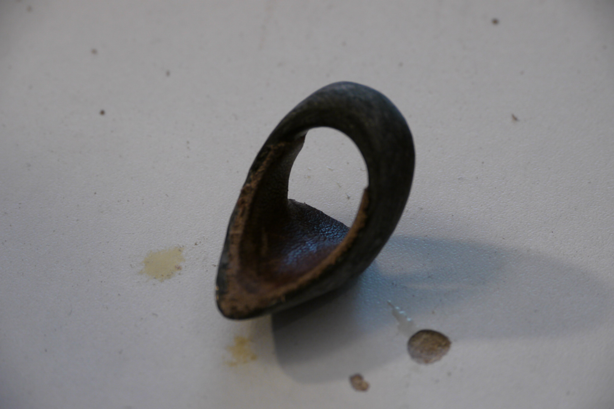

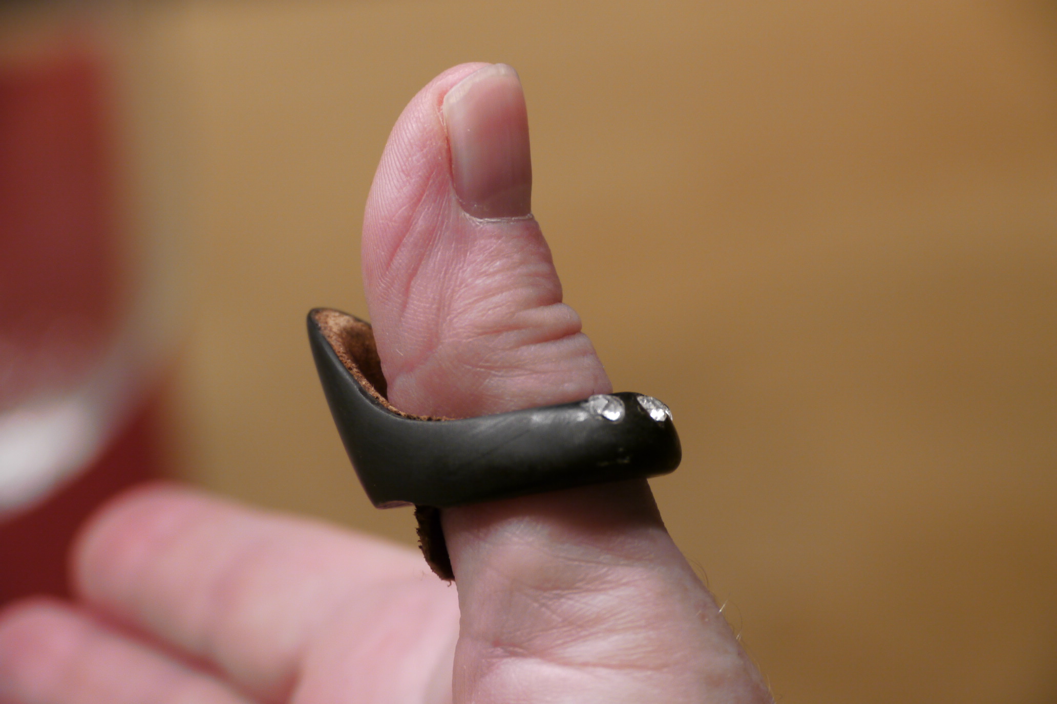

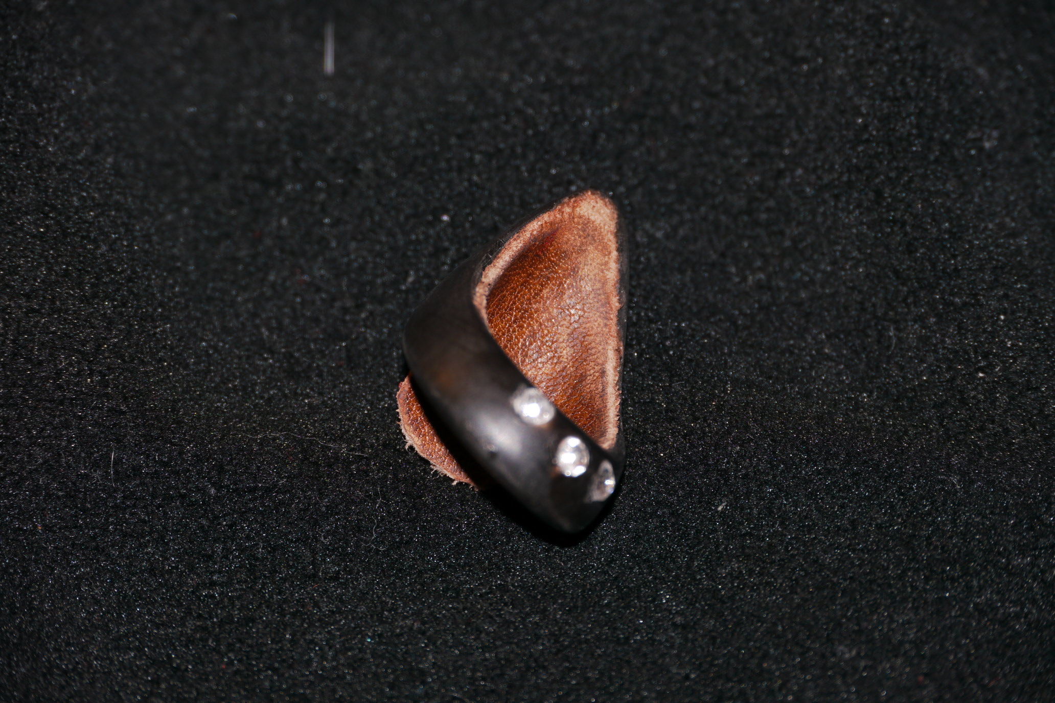

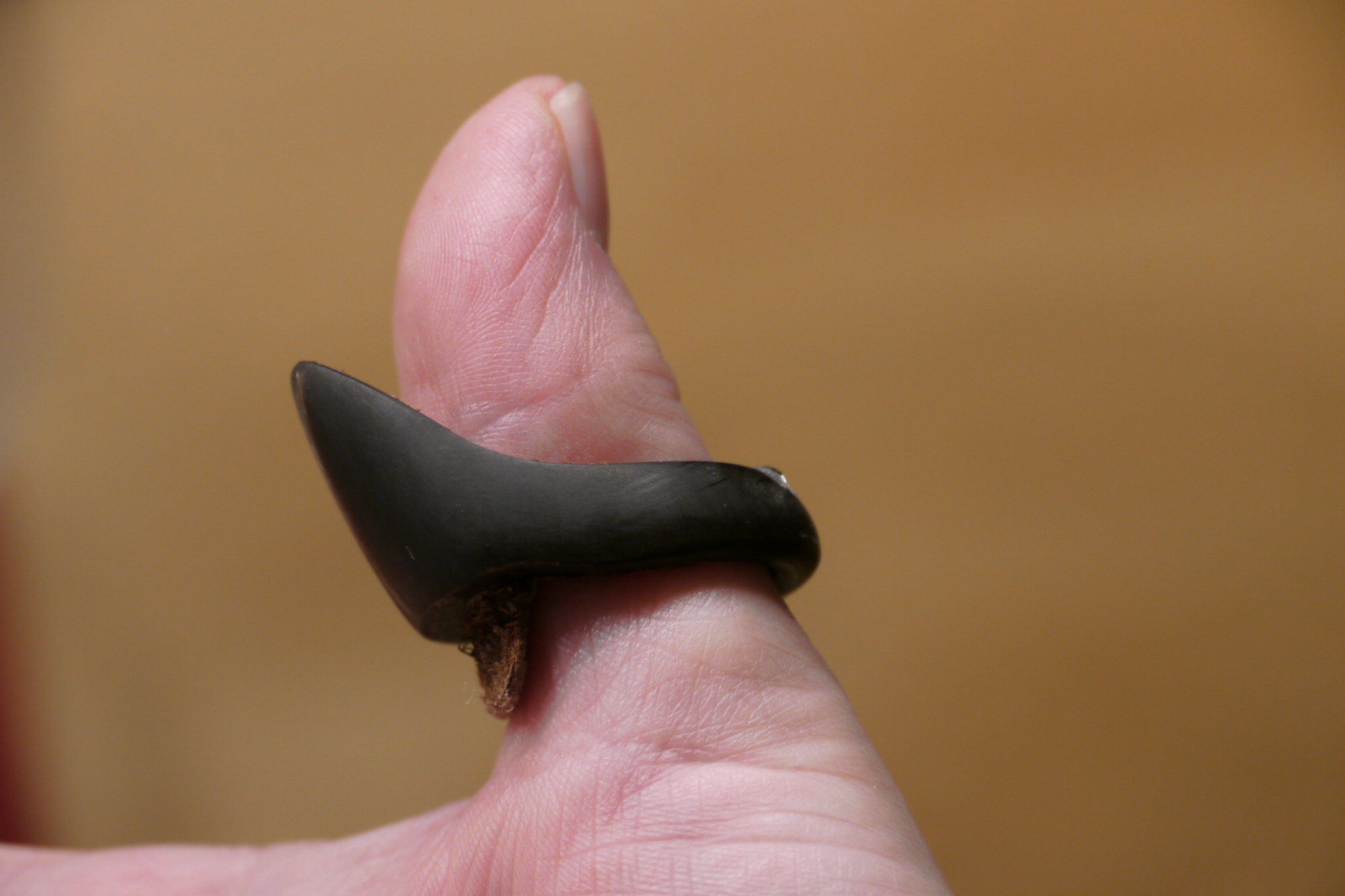

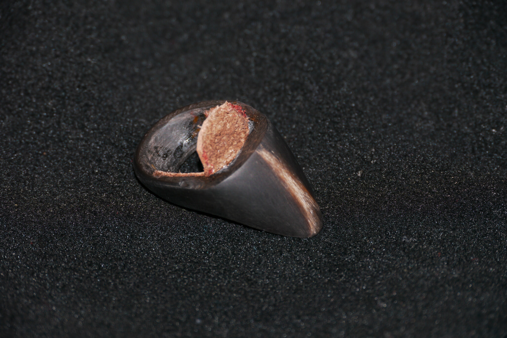

wenn die grösse halbwegs stimmt, klebe ich das Leder ein. Durch das flexible Leder passt sich der vorher locker sitzende Ring wieder optimal dem Daumen an und ich kann das Leder falls es irgendwo drückt weiter ganz vorsichtig abschleifen. Zudem wird das Leder leicht eingefettet um es geschmeidig zu machen und einen bequemen aber trotzdem stabilen Halt auf dem Daumen sicherstellt. Die Sehne liegt ganz oben auf dem Ring auf und das überstehende Leder sorgt dafür dass sich die Sehne nicht in die Haut des Daumens gräbt oder unter den Ring schiebt. Der Kontakt der Sehne mit dem Daumen bleibt aber durch das Leder weiterhin spürbar und vermittelt so ein direkteres Gefühl, als wenn die Sehne irgendwo in einer Rille liegt. Im Vergleich dazu wieder mein grösserer Ring daneben...
Martin65
Beiträge: 88
der Ring wird schliesslich poliert. Als schöner ungeplanter Nebeneffekt erscheint bei diesem Ring vorne ein heller Streifen der in der Struktur des Horns eingeschlossen war :)
Als Verschönerung und Wertsteigerung setze ich noch drei Brillianten ein (schön wärs... ;) )
Jetzt wäre der Ring fertig zum Verkauf, wenn ihn meine Frau wieder hergeben würde...
