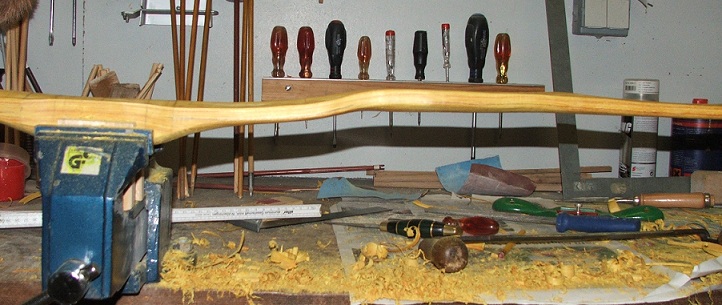

Bogenede, klasse Foto, ja der knick im Griff ist besser aber ich werde es auch so versuchen. Je öfter ich mir die Stelle anschaue um so mehr kann ich mich damit anfreunden. Und so ein uriger Charakterbogen hat ja was
Acker, guter Tip. Ich habe schon gemerkt das sich das Osage in Längsrichtung gut und langfaserig spaltet. Gut um den Faserverlauf seitlich sichtbar zu machen, aber wenn wirklich ein langer Span am Bauch ausreißt Gift.

Finde ich auch, sage Dir aber gleich: Es ist ne Sch.... arbeit, nur geraspel und gefeile. Es gibt kein Stück und man nimmt das Teil doppelt so oft in die Hand wie bei einem geraden Bogen.

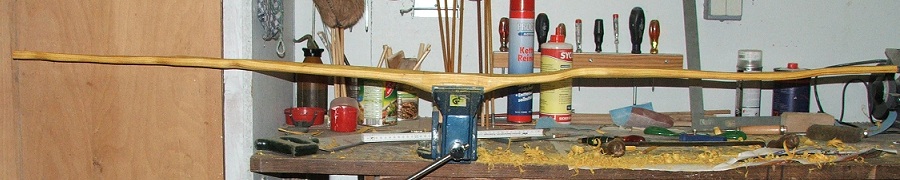

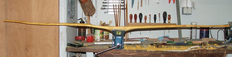

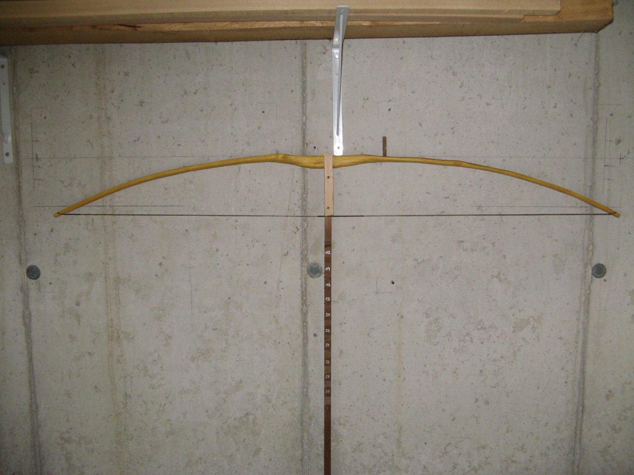

Aber vorher der neueste Stand, und der sieht besser aus als erwartet. Nach dem ich den Griffbereich festgelegt hatte und die Dicke der WA und die Fades grob ausgearbeitet waren sah es nur noch halb so schlimm aus ( naja ich muß mir ja Mut machen ).
Aber in wenigen Minuten fliegen sie wieder
Re: Frage zu Osage
Diese honiggelbe Farbe des Holzes ist immer wieder schön anzusehen, und auch sonst scheinst Du auf dem richtigen Weg zu sein. Ich bin gespannt, was die erste richtige Biegung ergibt.

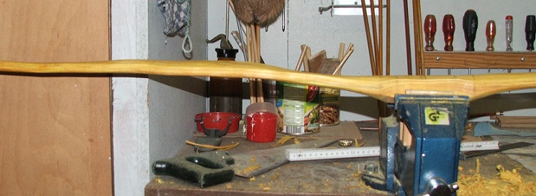

@Luetze
Super bis jetzt, weiter so, Du bist auf dem richtigen Weg, der wird. Aber vorsicht, Du musst aufpassen dass sich beim weiterarbeiten (tillern) die Wurfarme im Auszug nicht verdrehen. Deshalb öfter als normal kurz die Tillersehne draufmachen und die Biegung der WA kontrollieren.
Bogenede

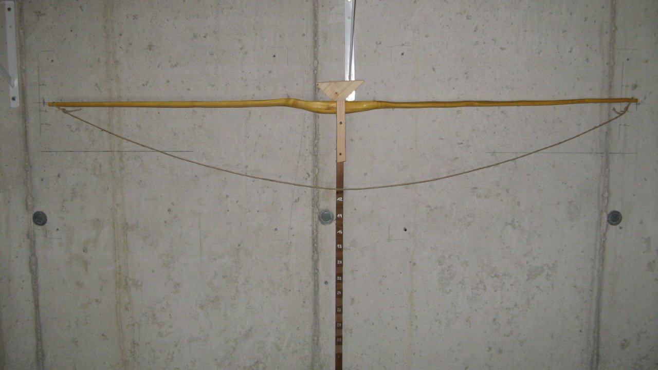

Sieht toll aus,
genau wie bei meinem Stave, da war die Erhöhung von einer Seite auch viel dramatischer als von der anderen.
Wirst sehen, das wird ein Spitzen-Bogen..

Lord Hurny, ja deine Osagebögen habe ich immer genau verfolgt. Das mit dem richten über Dampf habe ich schon abgehakt.
Wenn er nicht bricht weil er zu spröde ist, war ein ganz schönes Gebrösel und hauch dünne Ringe, dann wenigstens Charackter

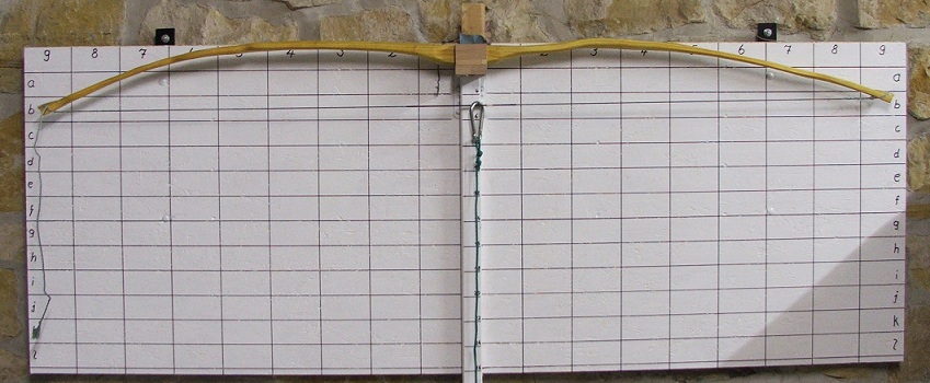

Habe ihn ja bis zum Bodentiller gebracht und gestern erst mal ein paar Hornstücke auf die Tips geklebt. Da bleibt das Holz heil und ich kann mir wärend des tillerns noch überlegen wie ich die Tips gestalte. Jetzt gibt es aber ca. drei Tage Bogenbaupause, muß mir endlich mal eine vernünftige Tillerwand mit Seilzug basteln, das hat ein Osage verdient
. Die provisorische aus Wellpappe mit ´ner Schraubzwinge an der Werkbank ist hinüber. Sobald ich ihn dann dranhängen kann geht es weiter incl. Bilder.

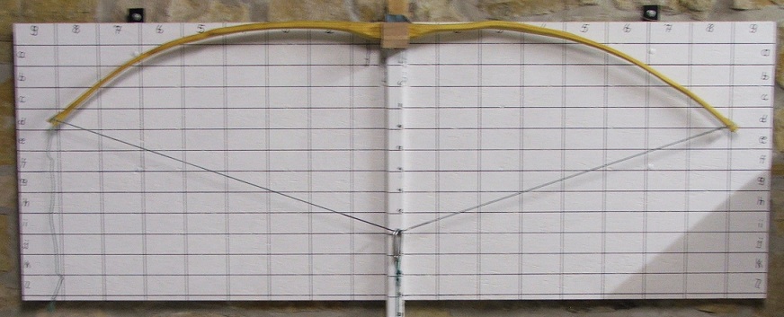

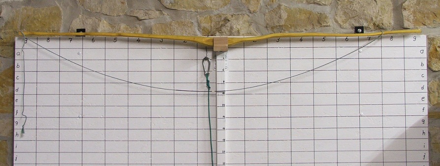

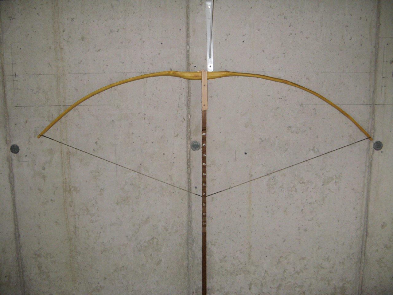

Die bogenbaupause habe ich gestern abend beendet
nach dem diese fertig war viewtopic.php?f=18&t=18516
Der Bodentiller hatte ganz gut abgeschnitten und nach zwei Stunden vorsichtigem schaben bin ich mit dem unteren WA schon ganz zufrieden. Der obere braucht aber noch Zuwendung. Ist auch ein müßiges geschabe, geht nur mit Ziehklinge, hobeln ist nicht.
Werde jetzt mal die Tips verjüngen und dann griffnah mal nacharbeiten, der obere ( rechts ) braut sicher auch mittig noch etwas.
