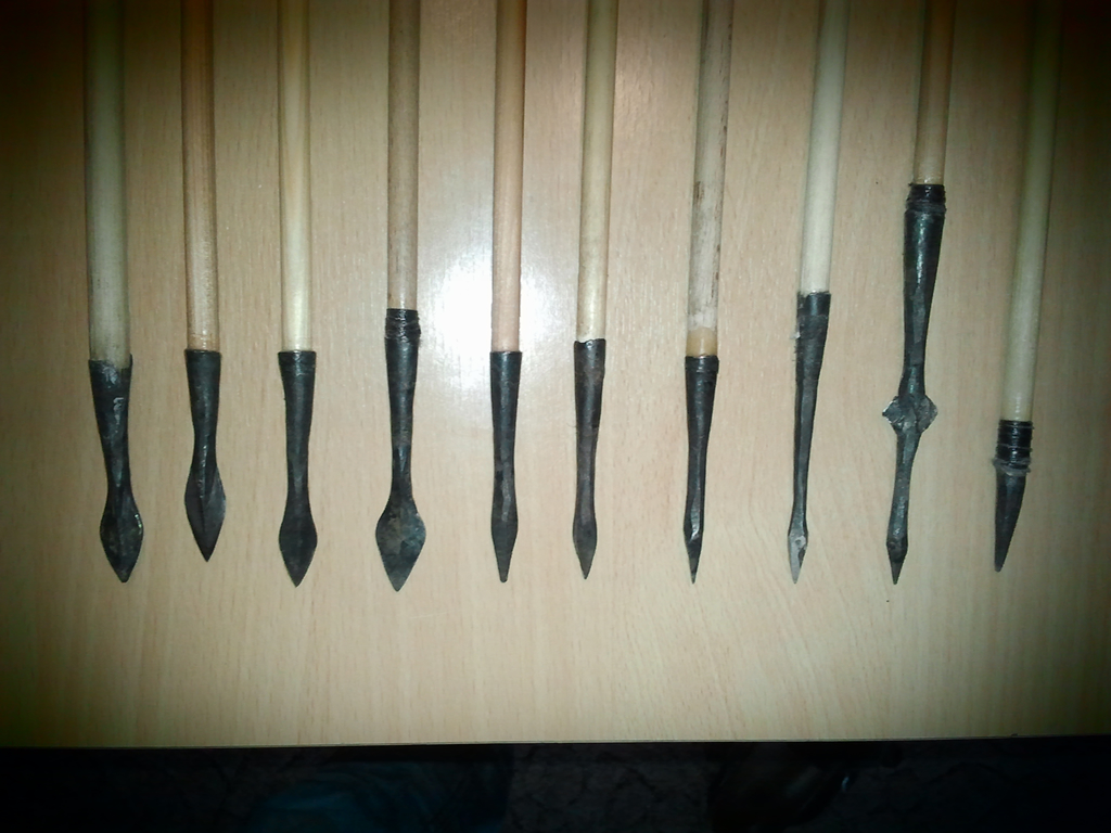

Ich habe hier mal meine MA-Spitzen . Die sind allesammt von unserem Schmied in Handarbeit gefärtigt und gehärtet. Es sind bissger nur zwei Pfeile zerbrochen (im Schaft , direkt hinter den Spitzen). Den Spitzen hat das alles nix ausgemacht und die "Needels" gehen regelmäßig durch ca 1,5 - 2mm Blech durch. Außer die linken 4 stk, das sind "Niederwild-Spitzen" Die landen in Holzbretter ;D .
Zu beachten ist allerdings das es in Deutschland verboten ist damit draußen Rumzuschießen. Um das mal zu erwähnen. ;) Als wenn das einen Unterschied machen würde ob so eine mit einem 100er geschoßen wird oder ein einfacher 3D-Bullet von Top Heat.
Grüße Ivor
MA-Spitzen
MA-Spitzen
PS.: Es ist halt wegen der Sehr einfachen Tülle nicht besonders einfach die wieder raus zu bekommen. ;D

Ivor Thoralfson hat geschrieben:...Zu beachten ist allerdings das es in Deutschland verboten ist damit draußen Rumzuschießen. Um das mal zu erwähnen. ;) ...
Das stimmt sicher nicht!
Es ist in den Niederlanden verboten, da unterliegen solche Spitzen dem Waffenrecht, aber nicht in Deutschland.
Wird man mit solchen Spitzen irgendwo angetroffen setzt man sich nur dem Verdacht aus zu wildern, denn zum Üben bzw zum Ausüben des Bogensports sind sie Übertrieben und auf Schießanlagen sind sie nicht gerne gesehen da sie sämtliche Scheiben zerstören. ;)
Einfach die Tüllen so anfertigen lassen, dass Außerndurchmesser Tülle ~= Durchmesser Pfeilschaft (Tüllendurchmesser höchstens 0,5 mm größer).
Höheres Bruchrisiko ist dadurch nicht wirklich gegeben, wie ich aus eigener Anschauung berichten kann.
