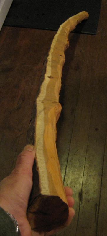

Zum eingetrockneten Deflex:
Ich habe aktuell keinen Stave hier unten, allerdings kann ich Dir ein Bild zeigen wie solche Staves aussehen:
In dem Fall hier war der Stave nicht so stark verzogen. Der war geradezu gerade. Dennoch, mit 2 Zoll Set auf knapp 2 Meter Bogen kann ich gut leben, zumal sich das Holz nach dem Bodentiller 'seltenst' weiter setzt.

Ich denke auch, da ist eigentlich kaum Set in den Bögen. Es gab hier schon viele Eiben-Staves die noch ungetillert waren, und nahezu ALLE verziehen sich während des Trocknens deflex.
Ist bei meiner Eibe ebenso passiert, man kann es also nicht wirklich Set nennen. Es scheint eine Eigenart von Eibenholz zu sein.
