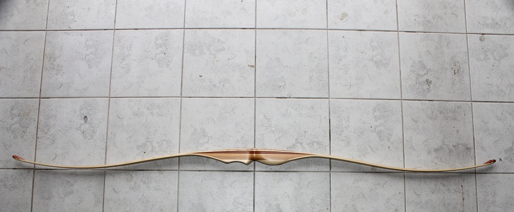

so hier die versprochenen Bilder im abgespannten Zustand.
und ein Auszugsdiagramm habe ich auch noch erstellt.
Auszugdiagram.pdf
(181.27 KiB) 87-mal heruntergeladen

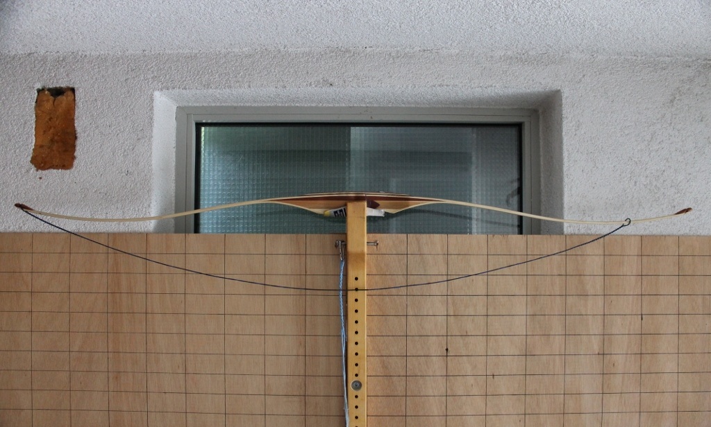

Nun verstehe ich garnicht mehr wieso du die Form ändern willst!Bild
Wenn irgend möglich solltest du das über Taper und Tillern lösen!
Diese Form ist definitiv gut!

Ich muss Mike da Recht geben. Zuerst hatte ich mit einem anderen Bild gerechnet, aber so ist das schon klarer. Der Schwung sieht abgespannt gut aus. Nur eben wenn Zug drauf ist, dann ist die Biegung einfach zu griffnah. Ich würde über den Taper weiter machen, das kann richtig super werden.
