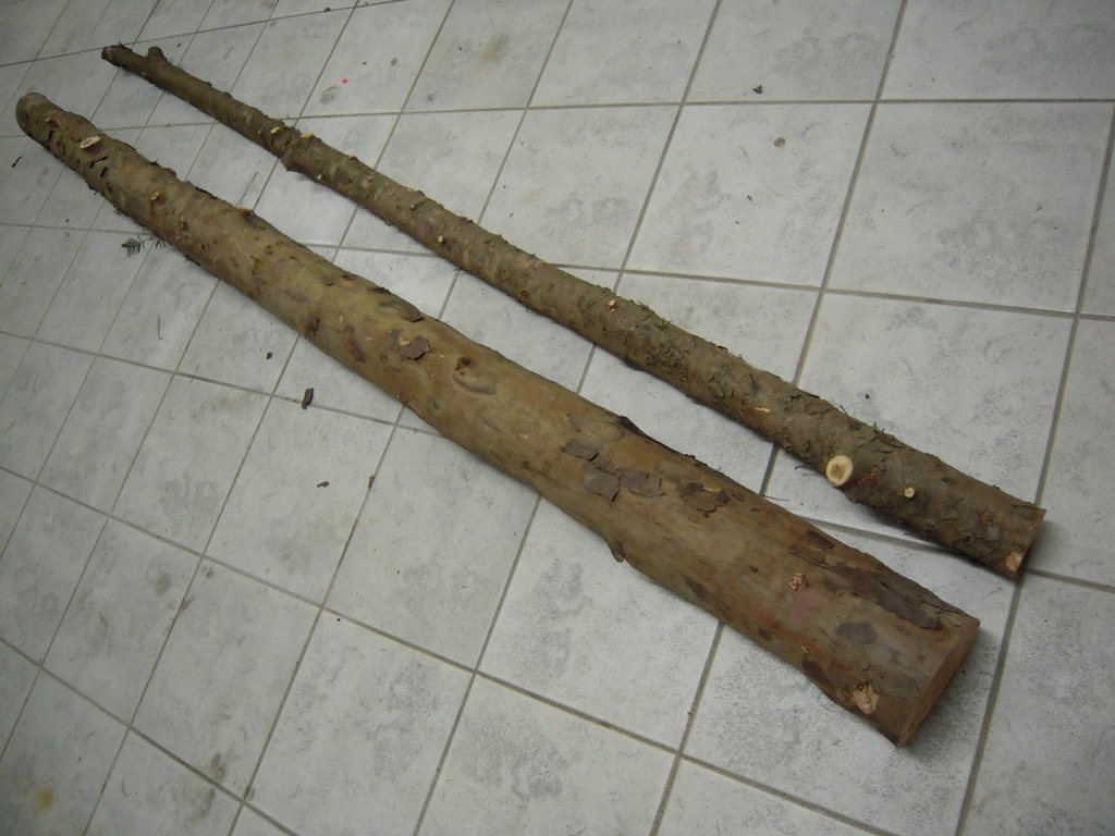

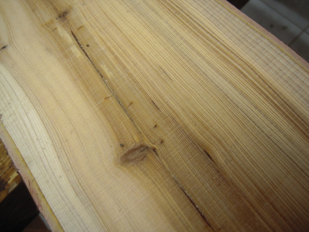

Habe gestern einen Eibenstamm mit ca. 4,5m Länge und wenig bis gar keinen Ästen im unteren Bereich ergattern können. Am starken Ende ca. 12cm Durchmesser. Der Stamm wurde von mir in zwei Stücke geschnitten u. danach mit der Bandsäge in je zwei Hälften geteilt u. mit Holzleim versiegelt. Jahresringe sind super. Habe bis zu 20 auf 1cm gezählt.
Bilder gingen leider nicht besser.
Es dauert zwar noch einige Zeit bis ich sie zu Bögen verarbeiten kann, bin aber trotzdem schon neugierig ob ich aus den dünneren Hälften, wenn ich im Griffbereich etwas aufleime , auch noch Bögen herausbringe. Diese sind nur mehr ca. 3,5cm dick u. ca.3,5cm breit. Welches Zuggewicht kann ich mit den schwächeren Teilen eurer Meinung nach noch damit erreichen.

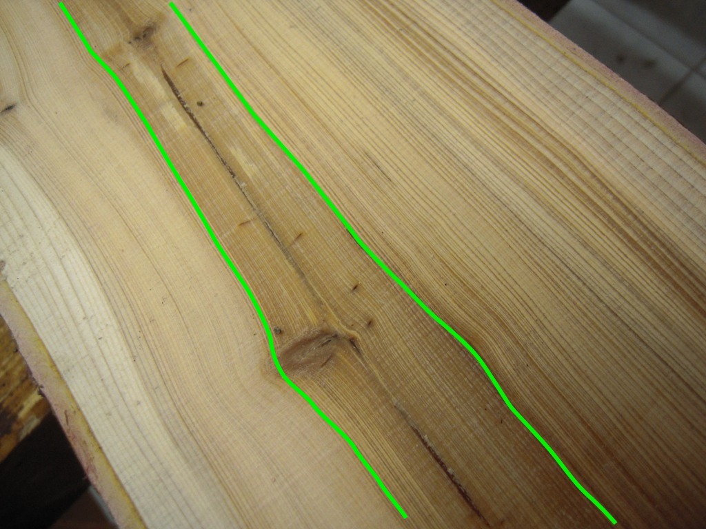

@Varminter
Wenn du schon weist, was es mal werden soll, würde ich anraten in Betracht zu ziehen, den halben Stamm nochmals zu teilen. Der von mir eingezeichnete, grüne Bereich wird sich beim Trocknen als Halbstamm mit hoher Wahrscheinlichkeit ablösen und ggf. den Stave verhuntzen.
Teilst du die Hälfte nochmals und nimmst den Bereich um den Markkanal raus, sollte dir die Kernholzabspaltung erspart bleiben.

@ Blacksmith77K
Danke für den Tip. Werde die Bandsäge anwerfen u. zumindest die schönere Hälfte für Langbögen nochmals auseinandersägen. Den anderen werde ich als Halbstamm trocknen u. damit vieleicht einen breiteren u. etwas kürzeren Bogen probieren, da bei ca. 170cm ein ziemlich starker Ast drinnen ist. Weiters habe ich auch gleich einen Vergleich wie sich die beiden Stücke beim Trocknen verhalten.
Mir ist aufgefallen, dass sich die beiden Stücke aus dem geraden Stamm nach dem Auseinandersägen leicht reflex bzw. deflex verzogen haben. Die Stämme die ich voriges Jahr eingelagert habe, habe ich vor ca. 2 Monaten in Hälften geschnitten. Bis jetzt ist mir bei diesen noch keine Rißbildung aufgefallen u. haben sich diese nach dem Aufschneiden auch nicht mehr verzogen. Waren allerdings mit 8 - 10 cm auch etwas schwächer.
