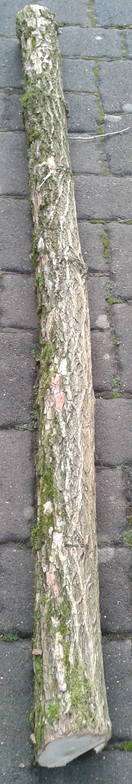

@rizzar
Danke, bisher konnte ich nichts morschiges erkennen. Wollte gestern aber auch schnell raus aus dem Schmuddelwetter.
Heute werde ich dem Teil mit dem Beil näher rücken und auch versiegeln....
Im Anhang noch die Bilder.
@wiliam
Da hast du aber ein Mordsteil erwischt, 2. von links.
Ich würd's wahrscheinlich so machen:
Am besten Aufsägen, auf Maße 4*4 cm bringen, Rinde runter und Enden plus Rücken versiegeln.
So Zeug reißt aus eigener Erfahrung ekelhaft.
Und dann zuerst mal ein paar Monate im kühlen lassen.
Bei 4*4 cm dürfte sich eigentlich auch nicht viel verziehen.
@wiliam

Re: Es ist Holzzeit! Teil 3
Guten Abend zusammen,
so, der zweite Teil wäre auch erledigt. Pflaume entrindet, Enden und Rücken versiegelt und jetzt ab in die Kälte.
Bin echt gespannt was draus wird.
Gruß Wiliam
Gruß Wiliam
@wiliam
Könntest du den Stamm aufsägen?
So werden die Spannungen wahrscheinlich zu groß sein und das Teil reißt...
@ Mandos, der erste und der dreitte (der gleiche) ist aufgesägt.
der zweite hat nur einen Durchmesser von 6 - 5 cm.
Gruß Wiliam
Gruß Wiliam
Heute erkennen, was von Gestern für Morgen von Bedeutung ist.
Ok, wenn du den nicht aufsägen willst, dann arbeite ihn am besten mit einem Beil oder dem Ziehmesser auf den Markkanal runter.Wiliam hat geschrieben: der zweite hat nur einen Durchmesser von 6 - 5 cm.

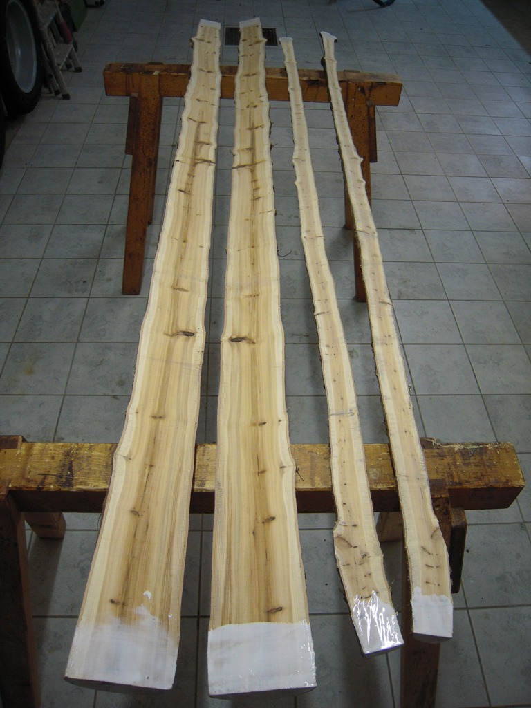

Habe gestern einen Eibenstamm mit ca. 4,5m Länge und wenig bis gar keinen Ästen im unteren Bereich ergattern können. Am starken Ende ca. 12cm Durchmesser. Der Stamm wurde von mir in zwei Stücke geschnitten u. danach mit der Bandsäge in je zwei Hälften geteilt u. mit Holzleim versiegelt. Jahresringe sind super. Habe bis zu 20 auf 1cm gezählt.
Bilder gingen leider nicht besser. Es dauert zwar noch einige Zeit bis ich sie zu Bögen verarbeiten kann, bin aber trotzdem schon neugierig ob ich aus den dünneren Hälften, wenn ich im Griffbereich etwas aufleime , auch noch Bögen herausbringe. Diese sind nur mehr ca. 3,5cm dick u. ca.3,5cm breit. Welches Zuggewicht kann ich mit den schwächeren Teilen eurer Meinung nach noch damit erreichen.
@Varminter
Wenn du schon weist, was es mal werden soll, würde ich anraten in Betracht zu ziehen, den halben Stamm nochmals zu teilen. Der von mir eingezeichnete, grüne Bereich wird sich beim Trocknen als Halbstamm mit hoher Wahrscheinlichkeit ablösen und ggf. den Stave verhuntzen.
Teilst du die Hälfte nochmals und nimmst den Bereich um den Markkanal raus, sollte dir die Kernholzabspaltung erspart bleiben.
@ Blacksmith77K
Danke für den Tip. Werde die Bandsäge anwerfen u. zumindest die schönere Hälfte für Langbögen nochmals auseinandersägen. Den anderen werde ich als Halbstamm trocknen u. damit vieleicht einen breiteren u. etwas kürzeren Bogen probieren, da bei ca. 170cm ein ziemlich starker Ast drinnen ist. Weiters habe ich auch gleich einen Vergleich wie sich die beiden Stücke beim Trocknen verhalten.
Mir ist aufgefallen, dass sich die beiden Stücke aus dem geraden Stamm nach dem Auseinandersägen leicht reflex bzw. deflex verzogen haben. Die Stämme die ich voriges Jahr eingelagert habe, habe ich vor ca. 2 Monaten in Hälften geschnitten. Bis jetzt ist mir bei diesen noch keine Rißbildung aufgefallen u. haben sich diese nach dem Aufschneiden auch nicht mehr verzogen. Waren allerdings mit 8 - 10 cm auch etwas schwächer.
