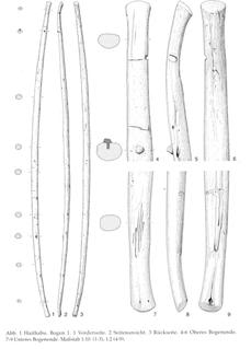

Du hast den Bogen ja nach Originalmaßen gebaut und scheinst die Bögen auch schon öfter im Museum gesehen zu haben.
Haben einige Bögen denn auch größere Maße oder liegen die alle in diesem Bereich?
Ich meine auch schon dickere Originalbögen gesehen zu haben?

Das mit dem Nagel würde ich sein lassen. Von den Maßen her: Der Originalfund (also der des ganz erhaltenen Bogens aus Haithabu) ist 191 cm lang und ca. 40 auf 34 mm in der Griffmitte. Die Tips sind immer noch ca. 20 auf 18 mm. Diese Daten kann ich noch genau nachgucken, ich schreib das jetzt aus dem Kopf.
Dein Bogen ist anscheinend anders dimensioniert - sonst würde sich wohl auch eine ganz andere Pfundzahl ergeben - und damit keine Fundreplik. Trotzdem ist er in zahlreichen Baumerkmalen offensichtlich identisch. Ich würde sagen, ob Replik oder nicht ist völlig ohne Belang. Es ist ein Bogen im gleichen Stil, mit identischen Hauptmerkmalen und das zählt. An dem Maß gemessen einer der besten Bögen im Haithabu-Stil, die ich bisher gesehen habe.

Ja, ein paar in dem Stil, wobei nur einer aus Eibe und nah dran ist. Der hat einen etwas kleineres Querschnittsprofil als das Original und bringt ca. 90 lbs auf 30 Zoll.

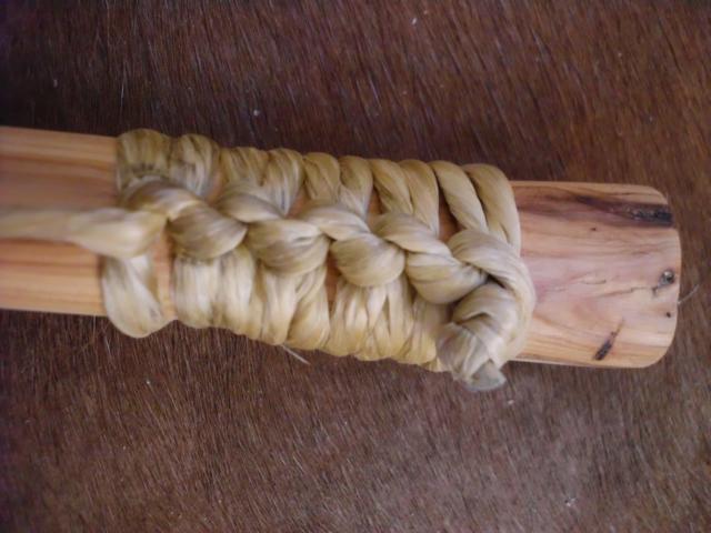

Genni
Beiträge: 1347
Registriert: 08.10.2010, 22:04
Re: Haithabu-Bogen
Beitrag von Genni »
Wirklich sehr schöne Bogen!
Aber wie genau wird die Sehen am unteren WA gehalten, läuft das alles über die Wicklung bzw. den Knoten?
Hast inzwischen schon mal den vllt Nagel reingesetzt, wenn ja wie? Beim reinschlagen hätte ich Angst das sich der WA spaltet und beim vorher anbohren wird ide Rückenfaser durchtrennt?

Johannes
Beiträge: 488
Registriert: 26.09.2010, 19:23
Re: Haithabu-Bogen
Beitrag von Johannes »
sie sehne ist mit dem fischrückenknoten gewickelt. und nein der nagel ist noch nicht drinnen .der kommt nächste woche ;)

Re: Haithabu-Bogen
Kenn das nur unter Schweinsrückknoten :)
Kannst, wenn du mal Zeit hast, bitte mal ein How To über den machen! Hab zwar eine grobe Vorstellung, bin mir aber net sicher.
