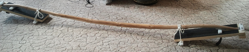

So, eben von der Schicht rein gekommen.
Es werden also nur die WA-Enden etwas geflippt. Mal sehen ob es so geht wie ich es mir vorstelle. --nur ein leichter Reflex auf den letzten 25-30 cm.
Ivor
P.: hatte hier noch einen Tiller mit dem Handy gemacht. Da ist auch der etwas steifere WA zu erkennen. Halt etwas Asymetrisch.
http://www.youtube.com/user/IvorThoralf ... NpRzYjv3Ig
Das mit dem Griffbereich biegen hatte ich noch im Kopf bevor ich angefangen habe den "Ast" zu bearbeiten. Habe aber kurze zeit später etwas skrupel bekommen wegen der menge an kleineren Ästen auf der Bauchseite (Ich hoffe das ich irgend wie mit der Knipse klarkomme um noch ein paar ordentliche Bilder zu posten). Und ehrlich gesagt gefällt mir das "gewurstel" jetzt schon zu sehr um es wieder abzudeckenChirion hat geschrieben:...... Enden flippen geht natürlich, du kanns aber auch zusätzlich den Griff leicht Reflex biegen, den müsstest dann aber stabilisieren und dann wärs eher kein Elb mehr, aber eine Überlegung ist es allemal wert.
Ivor

Re: Der versprochene Eiben-ELB
Im Video sieht der sehr viel stärker aus als 50#. Ich finde er biegt sich sehr gut.
Hallo Sipi
Die 50# sind so Pi mal Daumen. Ich wollte Ihn erst richtig fertig haben bevor ich Ihn Ausmesse.(Ne kleine Überaschung für mich
So, eben fertig mit dämpfen. Ich Denke er wird schön, richtig schön. Halt nicht Übertrieben. Ich wollte den Charakter nicht ganz wegkneten
Ivor
PS.: Heute abend dann mal ohne Form.
Ivor
Hallo SipiSipi hat geschrieben:Im Video sieht der sehr viel stärker aus als 50#. Ich finde er biegt sich sehr gut.
Lg Sipi
Ps: Schönen Youtube Kanal hast du da!
Hast Recht sind mehr. Es war nur ne schätzung noch ohne Wage. Es sind genau 75#/28"! bei 66" Länge
Aber erst mal zum Bogen. Er ist jetzt soweit fertig. Ein Video zum Tiller und wie er wirft kommt in die Präsentation. Hier schon mal paar Bilder ( Habe Fehler gefunden. Handy macht leider nur 72 dpi bei 5mbyte
