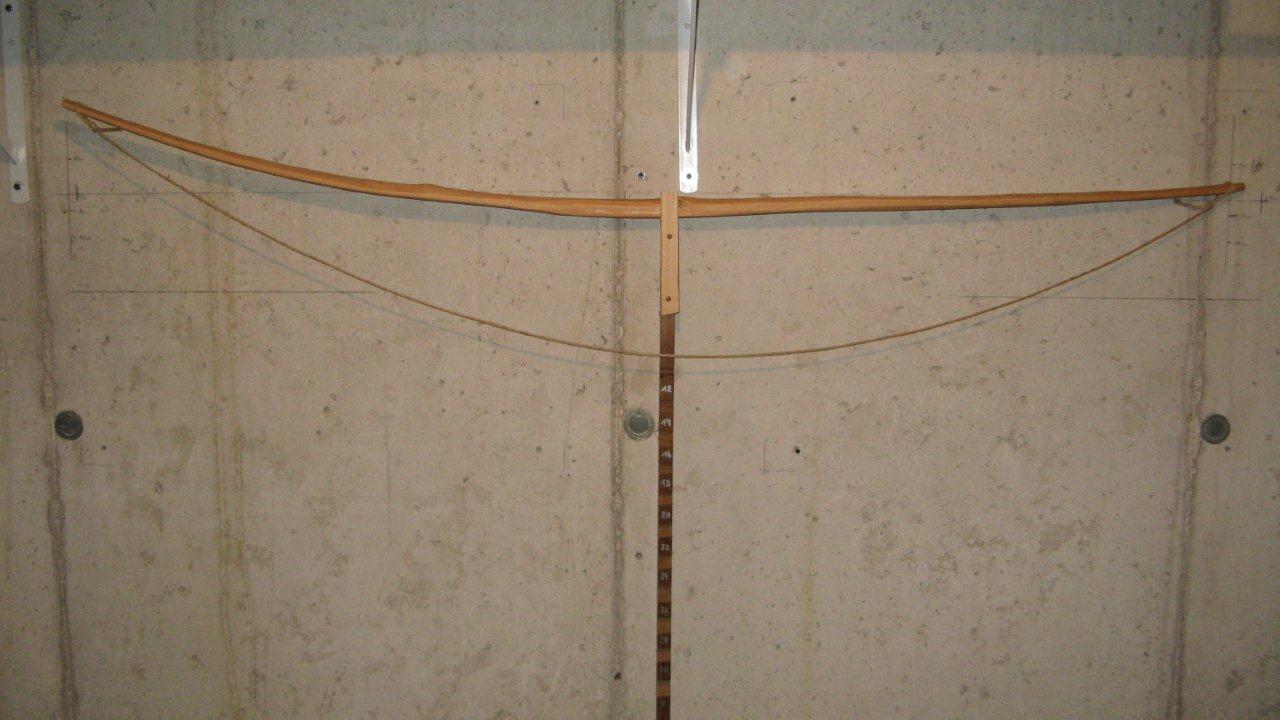

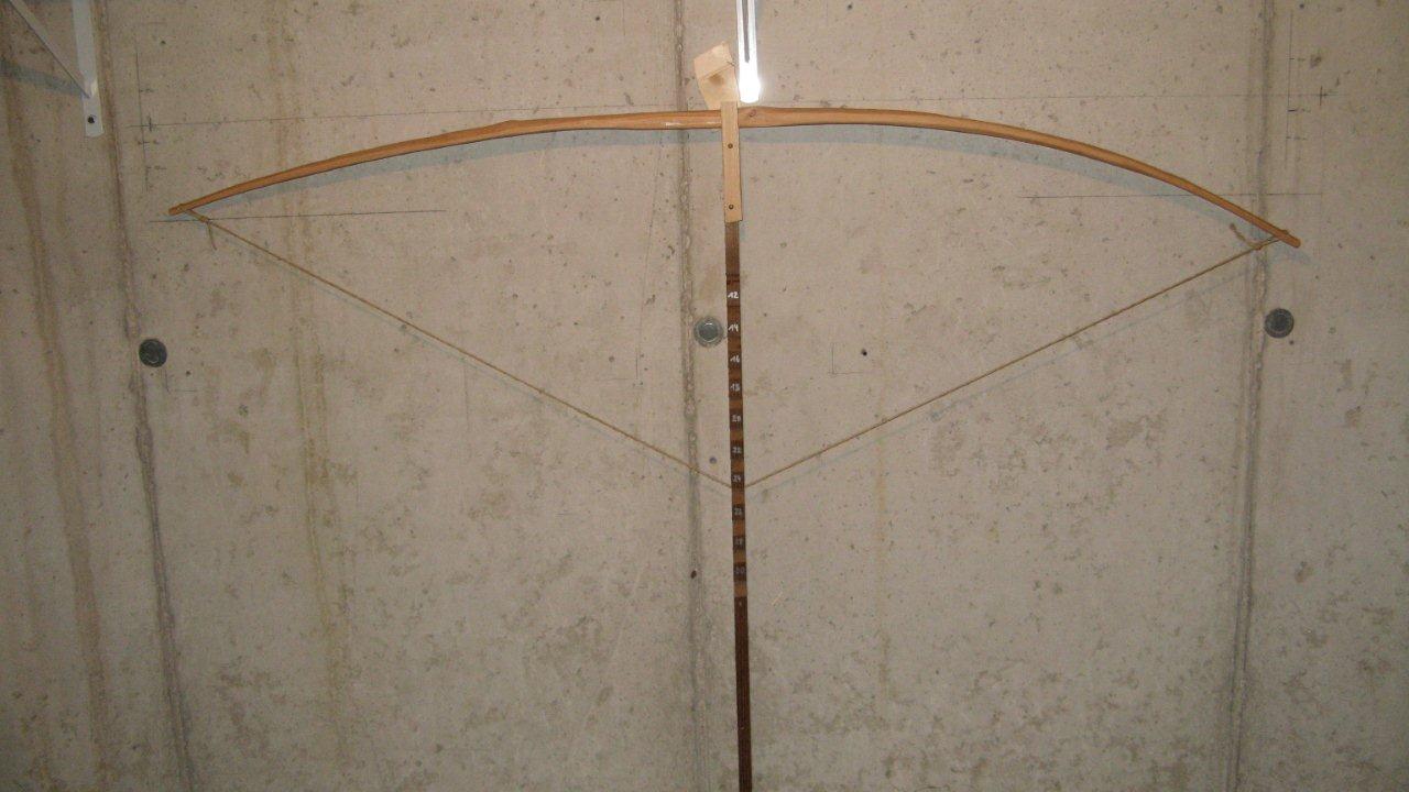

hier erste Bilder vom Tillerbrett:
bei diesem "Auszug" hat er 40# Zuggewicht, Frage: soll ich ohne Materialabnahme weiterbiegen und abwarten ob sich der linke WA doch noch mehr an den rechten angleicht?

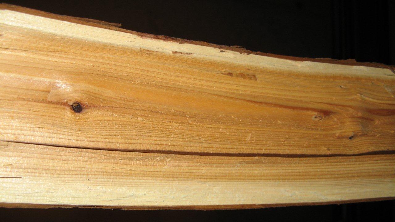

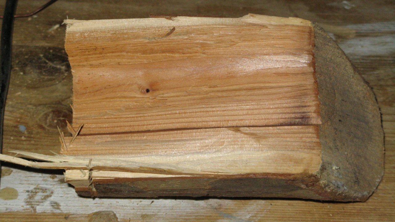

hier noch Fotos vom Urstave die vielleicht bei der Klärung Splint/Kern helfen könnten:
Der Querschnitt, im oberen Drittel liegt jetzt der Bogen
Hier nochmal das selbe Stück von der Seite
Die übrige Hälfte nach dem Spalten

Also ich würd mal den Tiller erst angleichen, aber was so ein einseitiger reflex macht weis ich auch nicht genau.
Beiträge: 22364
Hat Dank erhalten: 12 Mal
Re: Eibe, die Erste
Auf jeden Fall sollte der reflexe Arm der Untere sein.
Problem ist dabei immer, ihn nicht zu überlasten!
Auch hier gilt, ähnlich wie wir es gerade bei einem deflexen WA hatten:
ANGLEICHEN kann man es etwas, aber ein wenig Asymmetrie wird bleiben!
Im Moment biegen sich beide WA sehr gut, beide etwa um das selbe Maß. Erst mal so weiter machen.
Der Rechte darf vorläufig den deutlichen "Vorsprung", den er in der Biegung momentan hat, behalten!

Als ich den Rohling sah, dachte ich zuerst auch an einen reinen Splintholzbogen wegen eben des fehlenden Farbkontrastes.
Bei näherer Betrachtung zeigte sich aber, dass das vermeindliche Splintholz durchaus die Konsistenz von Eibenkernholz hat.
Es handelt sich wohl um eine junge schnell gewachsene Eibe und für einen Flachbogen durchaus geeignet. Möglicherweise hat die Stammseite, die der Lord hier verarbeitet auf der Sonnenseite des Lebens gestanden, vielleicht ist es auch die Zugholzseite.

Ravenheart hat geschrieben:Im Moment biegen sich beide WA sehr gut, beide etwa um das selbe Maß. Erst mal so weiter machen.
Ich finde, der rechte hat eine gute Daumenbreite zu viel Vorsprung wenn man das Verhältnis der Wurfarme im ausgezogenen und im gespannten Zustand vergleicht.
Das ist allerdings wirklich nichts, was man nicht auch später noch regeln könnte. Eigentlich stimme ich dir also zu und wollte nur nochmal meinen eigenen Senf dazu drücken.

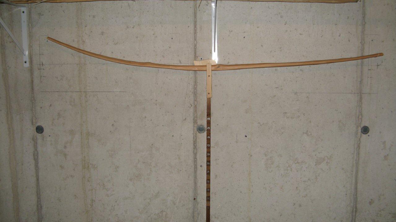

heute hab ich einige eurer Ratschläge befolgt und den unteren (reflexen) WA bearbeitet, im Detail: die Kanten wirklich rund gemacht, die WA's total blank geschliffen und etwas Material am unteren WA abgetragen. Dann am Boden noch ein paarmal ordentlich gebogen und für 5 Minuten auf den Tillerstock gespannt.
Das sieht jetzt so aus:
Das geile Ding hat noch immer fast nichts vom Reflex hergegeben, ich fürchte der unter WA wird zu schnell!

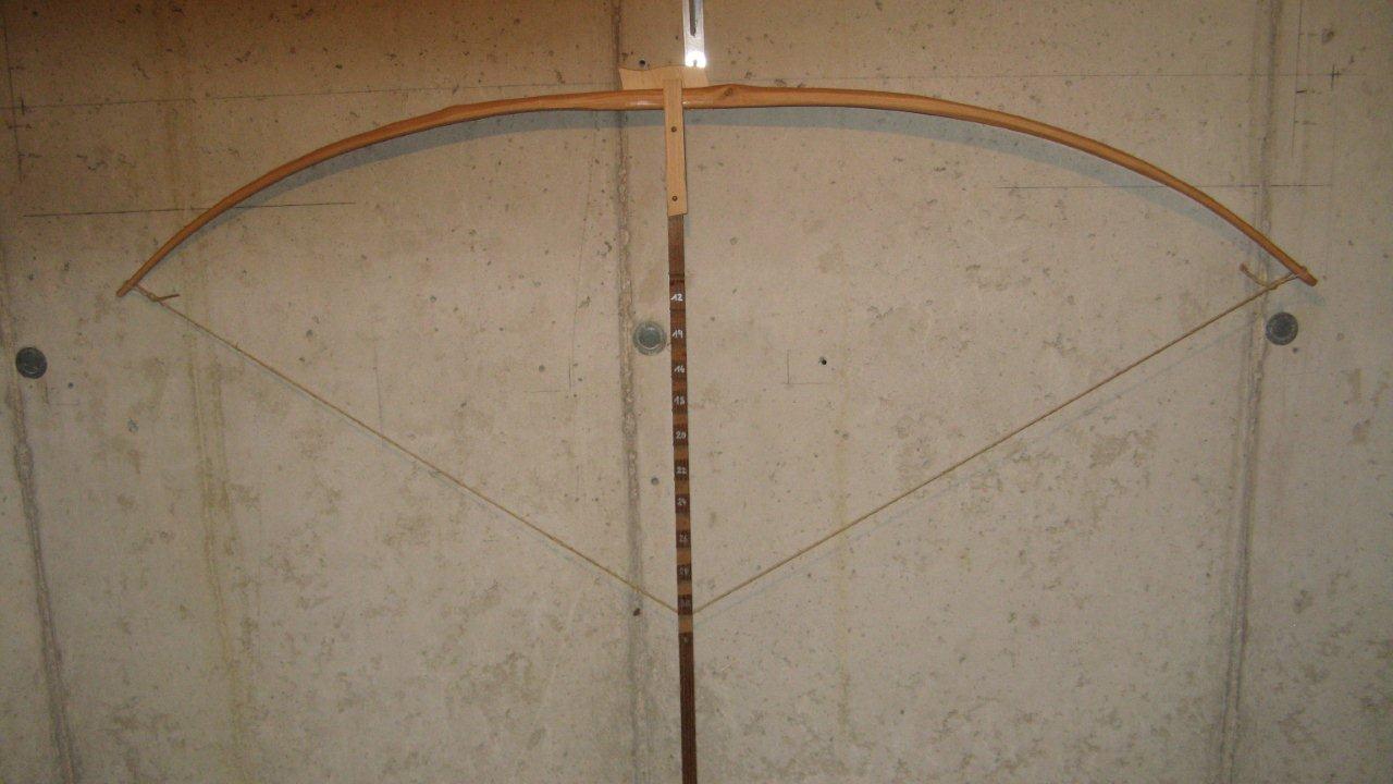

So, und dann hab ich den in meinen AUgen schon fast fertigen Bogen mit einer kürzeren Sehne ausgezogen bis ungefähr 24" (ich hab's nicht mehr ausgehalten, die Angst ist fast weg - die Faszination überwiegt ;D )
Ein echt geiles Gefühl!
Viel herumbessern muss ich hoffentlich in den nächsten Tagen nicht mehr, dann sollten 60# bei 28" noch drinn sein.
Ich hoffe er verkraftet das ohne Backing....
lg,
Lord Hurny

Re: Eibe, die Erste
sehr schick
warum zu schnell?
wenn der untere schneller ist dann hebt doch der pfeil übern handrücken ab?

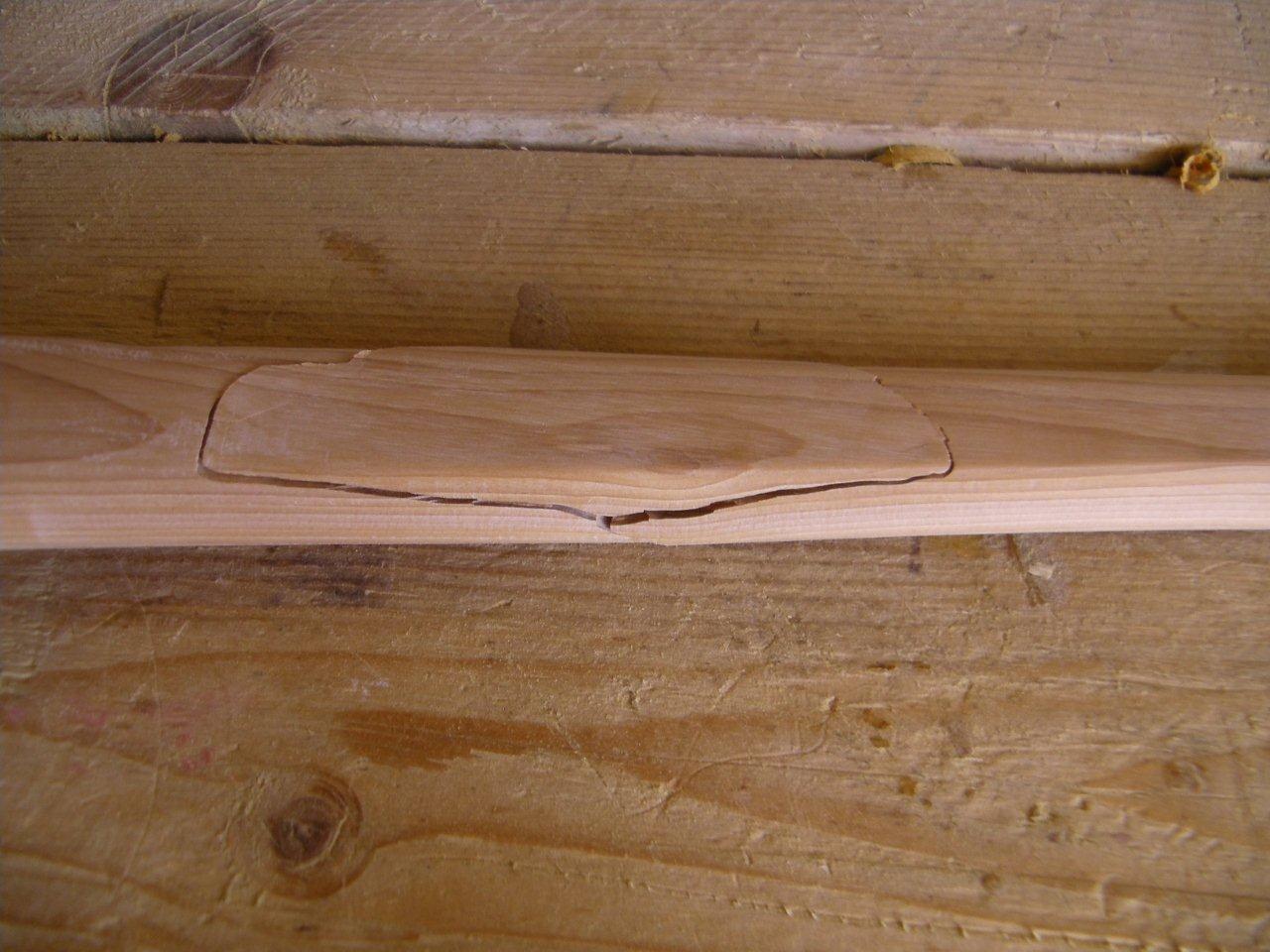

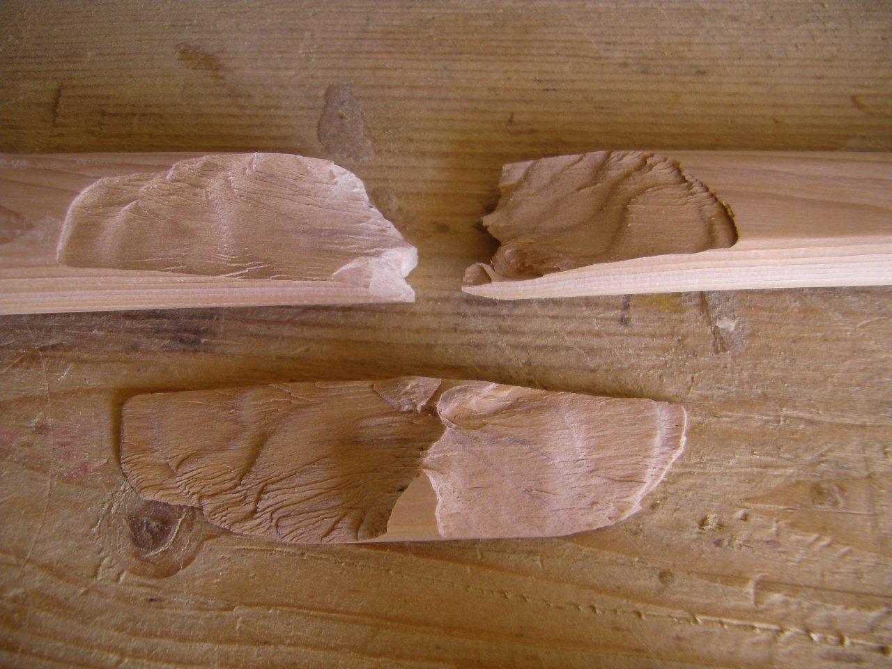

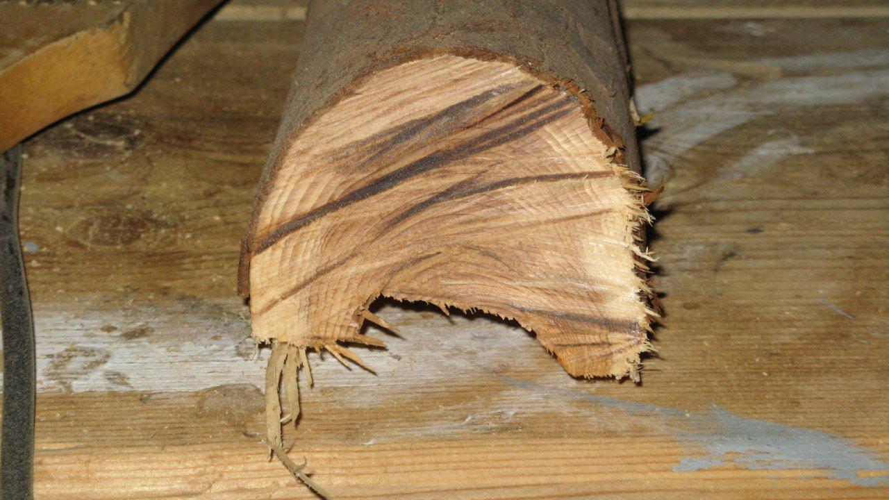

in Tiefer Trauer gebe ich hiermit bekannt, das mein erstes Eibenbaby es nicht geschafft hat :'(
nach liebervoller Feinarbeit und Gewichtsreduzierung hat es beim Aufspannen PENG gemacht und alles war vorbei, hier ein paar Bilder - so wie die Bruchstellen aussehen war das Holz, denke ich, viel zu trocken und spröde - oder bricht Eibe immer so?
