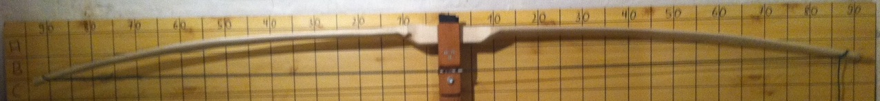

Ist bei 45 rechts ne Schwachstelle? Zumindest biegt sich der rechte Wurfarm direkt nach dem Griff weniger als der linke.
Exus
Beiträge: 859
Re: Exus 3 Esche Tillerhilfe Rohling
Beitrag von Exus »
Hm ja stimmt Sehnenstand 0 ist falsch da die Sehne ja hängt und nicht kurz unter dem Griff ist. Macht man eigentlich erst Sehnenstand 0 bevor man Sehnenstand 5 cm macht ? ich könte ja sonnst Sehnenstand 0 Versuchen wenn ich 16 Zoll eine Bessere Biegung hinbekomme.
Ja der rechte Wa ist bei 45 etwas schwach deshalb habe ich (unbewusst) die letzten 20 Tiller am rechten WA gemacht bei 20-30 und bei 60-80 und bin da auch noch nicht fertig da der rechte WA immer noch 1-2 cm runter kann. Den linken WA habe ich nach der Linsenform fast garnicht bearbeitet deshalb ist er in bestimmten bereichen noch steif (z.B Griff nah 40-10) deshalb sieht es so aus als ob er durch die Hebelwirkung links mehr Griffnah biegt. Aber danke für den Hinweis auf 45, werde ich genauer im Auge behalten. ;D

Mein neuer Status 5 cm Standhöhe 1-1,5 cm Seitliche Sehnenstand Abweichung, über eine Beurteilung würde ich mich freuen ;D
habe links und rechts am WA seitliche Verdrehungen rechts nur leichte ca 0,5 cm über 20 cm bereich und links etwas stärker 0,5-1 cm über 20-30 cm ausserdem sehen meine Sehnenkerben nicht optimal mittig aus das wird wohl hauptsächlich verantwortlich sein für die Abweichung, ausserdem mus rechts noch mehr gemacht werden (obwohl ich links fast noch garnix gemacht habe)
1.) Blau Zone mit Drehung mitverantwortlich für Seitliche Abweichung
2.) Rot schwache Stelle
3.) Noch zu steif
Rechts muss mehr runter 1-2 Zoll, und die Schwachstelle muss entlastet werden Rechts mit den Grünen Pfeilen (Sollange nicht Stark ausziehen sonst Set gefahr
Danach Links an Biegung rechts Angleichen
Immer wenn in der Blauen Zonen geschwächt wird
Frage 1.) immer auf der Stärkeren Seite (Die Seite die nicht nach unten Biegt von Mitte nach aussen ausgleichen) ?
Frage 2.) nur in den Zonen der Biegung entgegen wirken oder am gesamten WA versuchen die Biegung entgegenzuwirken ?
Frage 3.) gleich die Nocken bearbeiten und versuchen die Sehne mittiger zu bekommen oder am Ende ?
Frage 4.) wie kann man wissen ob ein Rohling für 40-50 Pfund geeignet ist?
habe ihn jetzt 300x in den letzten 8 Tiller bei 42-40 Pfund angezogen und kein Set festgestellt daher versuche ich den Bogen auf 40+ (16 Zoll) zu bekommen werde aber erstmal aufgrund der schlechten jetzigen Biegung erstmal auf 30+ Pfund (12-14 Zoll) wechseln.
über Eure Meinungen würde ich mich freuen ;D

Die Fades am Griff hast du aber noch nicht schöner gemacht, oder?
Kurz vor der 40 seh ich noch ne Schwachstelle.
zu 3) An den Nocks würd ich erst rumbasteln, wenn der Sehenenstand bei fertigem Tiller noch nicht passt.
zu 4) Wenn es knallt, war er es nicht :( Solange er aber keine Macken auf dem Rücken hat (im Gegensatz zu meinem Wachholder), sollten 40-50 Pfund mit Esche eigentlich kein großes Problem sein.

So hab Griff bischen gemacht und 2 Tiller weitergemacht habe je 50 x auf 16 Zoll gezogen Zuggewicht gemessen 38 Pfund 18 Zoll 44 Pfund Photo von 16 Zoll gemacht 10 sec (schon öfters gemacht)
und dann Photo 18 Zoll (44 Pfund) 10 Sec und danach ist mir dann 1 ZOLL SET aufgefallen ich glaub das letzte Photo fand mein Bogen gar nicht lustig
entweder wegen
-der Biegung
-des Zuggewichts
-beides
-oder es wahr halt mal fällig da mir bis jetzt nur 0-1 Zoll Set aufgefallen wahr
was meint ihr ?
über eine neue Beurteilung würde ich mich freuen ;D

Galighenna
Beiträge: 8836
Beitrag von Galighenna »
Hmm Ok mal ne Gegenfrage:
(sonst ist das so einseitig mit den Fragen)
Was fällt DIR denn bislang an dem Bogen auf?
