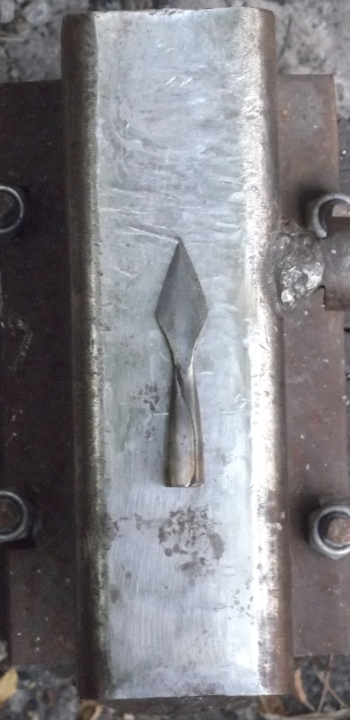

btw, wo wir gerade dabei sind... weil immer nur Needles oder Vierkant auf die Dauer auch langweilig ist... ;) :D :D
318gr., aber die Tülle kann noch ordentlich was gekürzt werden...

Hallo Eddy,
schöne Erklärung mit dem Schmieden usw., werde ich mir auch bauen, ist ja sehr ein einfach so ein Schmiedeofen herzustellen,
denke mal anders war es im Mittelalter auch nicht, schlicht und einfach ,vor allem aber schnell.
Zu deinen Blattförmigen-Spitzen: die Tülle geht konisch auf den Pfeilschaft aber die Blattspitze ist doch dann nicht mittig, macht das nix, oder machst du einen knick mit rein???
Gruß Axel

@Lexa...
Versteh ich jetzt irgendwie nicht, wieso sollte da etwas nicht mittig sein oder wo sollte da etwas abknicken...??
etb

Eddy,
das Blatt ist doch nicht mittig zum Pfeilschaft oder ???
Mandos
Beiträge: 2093
Re: Bodkin mit Tülle Schmieden
Beitrag von Mandos »
@lexa
Erklär mal bitte genauer was du meinst.
Ich verstehe auch nur Abfahrt und Bahnhof. ???
Lexa
Beiträge: 208
Registriert: 27.05.2011, 16:55
Beitrag von Lexa »
....ich meine die Tülle passt genau auf den Pfeilschaft, wenn jetzt ein Blattspitze geschmiedet wurde ist das Blatt doch nicht mittig zum Schaft sondern seitlich, links oder rechts ???
Axel
Rizzar
Beiträge: 861
Registriert: 01.06.2011, 20:03
Beitrag von Rizzar »
Sieh dir einfach mal das Video an, da siehst du wie die Tülle geschmiedet und das Blatt beim Schmieden zentriert wird^^
Eigentlich alles logisch, nur kleine Verständigungsprobleme.
Die Tülle läuft konisch zu und an der Tüllenspitze wird das Baterial zum Blatt bzw Bodkin.
Lexa
Beiträge: 208
Beitrag von Lexa »
...beim Vierkant ok, aber beim Blatt, kannich so nicht richtig erkennen !!??
Rizzar
Beiträge: 861
Vierkant ist das gleiche wie ein Blatt, erst kommt sozusagen der "Spitzensockel" am übergang der Tülle zur Spitze, dann beginnt das Material woraus man die Spitze schmiedet, grob zentriert ist es in dem schritt aber schon.
Aber ab da an ist es nunmal ziemlich unerheblich ob man nen vierkant 90° oder nen vierkant 170° 20° 170° 20° ^^ draus macht.
