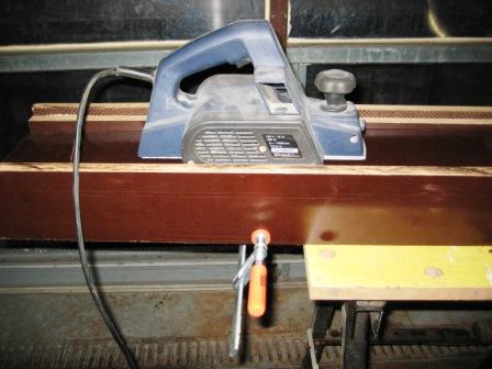

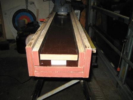

So, ich habe mich auch mal an eine Tapervorrichtung ( Hobellade ) für Leisten gemacht und das Grundgerüst ist fast fertig.
Ich denke ich werde, wenn die Höhe vorne und hinten justiert ist, mit dem E-Hobel ratterfrei über die Lade fahren können. Dabei dürfte das Einstellen noch die grösste Arbeit sein.
Meine Lade ist 1,25 m lang ( das Material war nicht länger ), aber wie gesagt, umdrehen festspannen und nochmal darüber fahren.
Auf der Seitenansicht ist die Steigung der Auflage zu sehen. An der Justierung arbeite ich noch. Das Provisorium hat schon funktioniert. Dachlatte 25 mm dick auf 8 - 2 mm getapert.
Was meint ihr ?
Bogenede
Vorderansicht
Seitenansicht
Detailansicht mit Hobel
Auflage ohne Leiste mit Hobel
Was meint ihr ?
Bogenede
Vorderansicht
Seitenansicht

Ich denke, das wird ganz gut funktionieren.Bogenede hat geschrieben:...Was meint ihr ?
Was ich allerdings sehr "brutal" finde, ist der Umstand, daß Du Deinen E-Hobel auf den seitlichen, schwarzen Kunststoff-Abdeckungen über die Auflage schiebst. Die Abdeckung wird ziemlich darunter leiden, wenn sie öfter über die Führungsleisten (sehen aus wie Siebdruckplatten) rutschen muß.
Re: Tapervorrichtung
Als Höhenverstellung eine M6 Schraube von unten reingeschraubt - das wären dann 1mm pro Umdrehung - nur so als Idee.

@klaus1962
Mit der Abnahme des Kunststoffs an dem Hobel hast Du recht, deshalb klebe ich ja auch sowohl auf die Siebdruckplatte als auch auf den Hobel Messingschienen. Ich habe diesen Hobel als Schrott geschenkt bekommen weil meiner gigantisch ist und die Messer so breit wie der Hobel selbst sind, also keine Auflage hat.
@Walta
so was ähnlichen hatte ich auch schon angedacht, aber wieder verworfen wegen kippen der Auflage. Auch muss sie ja arretiert werden damit sie beim Fräsen nicht wegrutscht. Ich denke, ich werde seitlich in die Lade Langlöcher einfräsen und die Auflage mit Schrauben in der Höhe verspannen.
Ja stimmt.
Gegen kippen wären 2 Schrauben eine Möglichkeit. Und gegen das rausdrehen eine Einschlagmutter und einen Kontermutter. Mir gefällt einfach der Gedanke das eine halbe Umdrehung genau ein halber Millimeter ausmacht.
@Walta
Da muss ich Dir recht geben. Das hat was. Ich denke darüber nach.
@Walta
Ich habe Deinen Vorschlag umgesetzt und auf jeder Seite 2 Messing-Spreizdübel mit M8 Innengewinde eingesetzt. D.h., ich habe auf jeder Seite 2 Auflagen und kann über die Schrauben justieren. Bild folgt.
Damit habe ich mal Robinienleisten konisch gehobelt. Es geht, aber ............., eine Sch...arbeit und das dünne Ende ist empfindlich. Max. Dicke ~ 3 mm ohne Ausriss. Auch sind kleine Rattermarken erschienen. Ich habe dann festgestellt, dass ich gegen Ende der Taperung max. 1 mm runtenehmen darf. Dann funktionierts.
*gg* Uiuiui Na wenn man bei einer einige Millimeter dünnen Holzleiste mit dem Hobel mit 3mm Spanabhub drüber fährt ist es nicht verwunderlich das das nicht sooo toll funktioniert *gg*
Spreizdübel? da bin ich gespannt wie du die eingebaut hast - bei mir hast mit den Dingern entweder das Holz gespalten oder ich konnte es nicht mehr verstellen. Ich verwende da lieber Einschlagmuttern.
