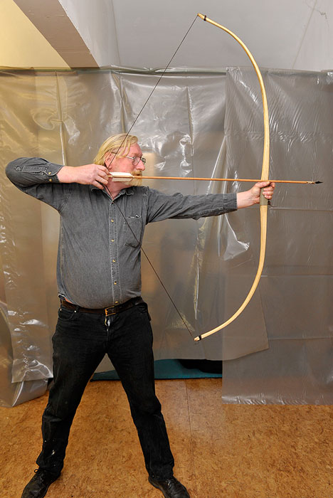

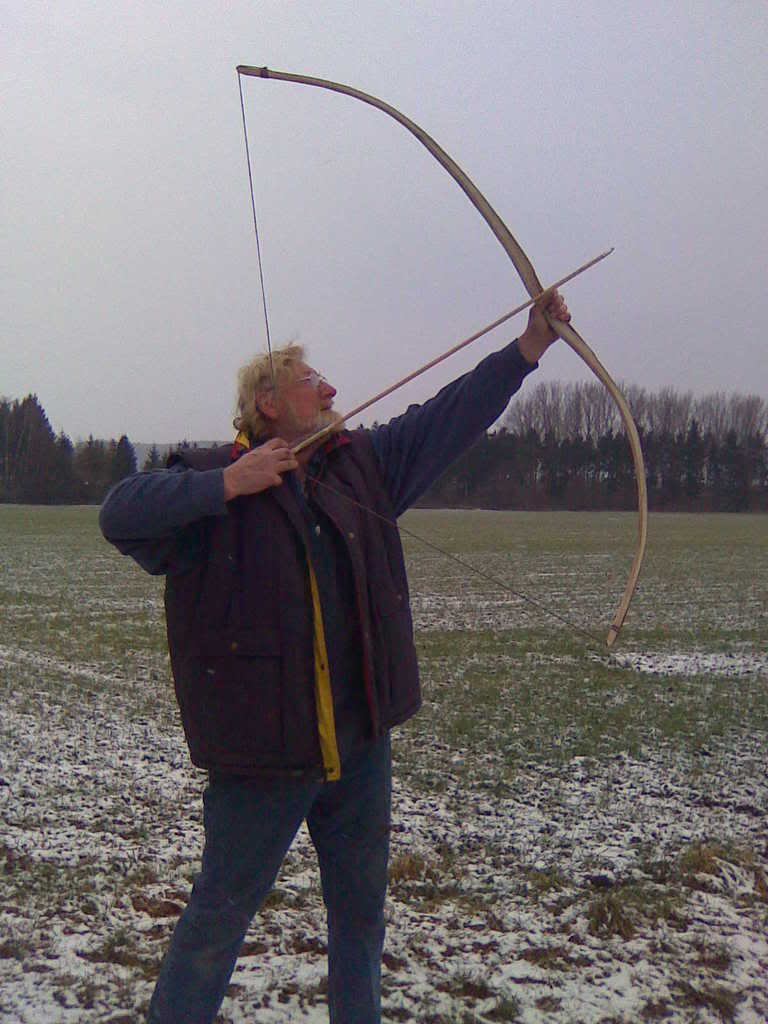

Aaaalso, da ich ja nu einer der Verbrecher bin, die hier den asymmetrischen Bogen mal vor gefühlten Jahrzehnten eingeführt haben :-)), es war 2007, davor war asymmetrisch hier wohl kein Thema:
Die ganze Diskussion ist eine Diskussion über Philosophien. Wenn ich das so und so mache dann müßte ....
Genau, nur tuen tuts das nicht. War der Pfeil falsch eingenockt, kann das zum Reiten führen, muß aber nicht. Reiten tut der, ob zu hoch oder zu tief.
Zwei Bilder von asymmetrischen Bögen, bei beiden reitet der Pfeil nicht. Vergleicht mal selbst den Winkel Griff /Pfeil
Ich denke, die ganze Problematik ist an den Bildern zu sehen. Sowohl das verschenkte Potential des oberen Wa als auch die Überlastung des unteren, die Lage des Nockpunkts usw, klemmende Sehne
Vielleicht hat mal einer zum vergleich nen symmetrischen Bogen einzustellen
