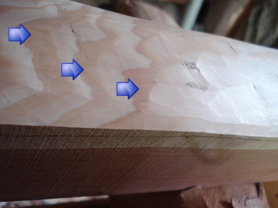

Wie kommst du darauf das der Stave Druckholz enthält?
Re: Eibe, Flachbogen
@Galighenna,
Wegen der dunklen Verfärbungen innerhalb der Jahrringe, besonders im Splintholz und wegen der deflexen Ausformung des Staves.
Dachs
Dachs
- Galighenna
- Beiträge: 8836
Ich weiß jetzt nicht welche dunklen Verfärbungen du meinst. Das Holz ist doch 1A gleichmäßig. Auf dem letzten Bild wo der Recurve zu sehen ist, ist eine dunkle Verfärbung, aber die kommt vom Dämpfen...
Zusätzlich kann ich sagen: Wenn Eibe gespalten und in Form gebracht und DANN erst getrocknet wird, verzieht sie sich Deflex. Ausserdem, wenn das die deflexe Seite eines Astes wäre, wäre es höchstens Zug-Holz. Ich bin mir aber sicher, das der Deflex beim trocknen entstanden ist.

Galighenna hat geschrieben:Ich weiß jetzt nicht welche dunklen Verfärbungen du meinst. Das Holz ist doch 1A gleichmäßig.
Galli, der Splint hat Druckholz. Heißt, der Splint 'verkernt' aus Stabilitätsgründen an der Eibe. Und das ist nicht mehr so zugfest, wie es sein könnte.
Guckst du hier:
Der Stave ist generell die Druckseite des Eibenstammes. Sieht man hier ganz deutlich, selbst das Kernholz hat die Druckfestere Eigenschaft übernommen:
download/file.php?id=21654&mode=view
Im Grunde genommen wäre für meine Zwecke das Kernholz allererste Sahne, der Splint allerdings Crap und gegen Bambus, Hick oder Esche zu tauschen. Unterhalb eines Zuggewichtes von 80# isses allerdings EGAL, soviel hält der Splint allemal...

Hmm also ich weiß nicht, ich würde den Stave gerne mal live sehen... Ich finde das sieht aus, wie ein Stapel schräg durchschnittener Jahresringe, noch vom Rücken freilegen... Sieht bei mir EXAKT genau so aus, denn der Übergang zwischen zwei Ringen bei der Eibe hat eine leicht dunkle zwischenschicht. Und bei meiner Eibe weiß ich GANZ SICHER das die kein Druckholz hat...

Zwischen 2 Splintringen ist eine dunkle Schicht, richtig!
In dem Fall hier ist allerdings EIN Ring alleine für sich genommen zweifarbig, also 50:50.
Auf dem Bild sind durchgeschnibbelte Jahresringe zusehen, so wie Galli meint! (Hätts vielleicht besser beschriften sollen) Verkernung kann ich eigentlich nicht nicht finden. Ich hätte jetzt gedacht, die dunklen Streifen bedeuten nur nen langen Winter?
Die dunklen Streifen bedeuten eine verstärkte Einlagerung von Lignin. Das erhöht die Druckfestigkeit.
Nadelgehölze bilden kein Zugholz aus, das machen nur Laubbäume (einheimische).
Dachs hat geschrieben:Die dunklen Streifen bedeuten eine verstärkte Einlagerung von Lignin. Das erhöht die Druckfestigkeit.
Dachs
Da bin ich ja mal froh, nicht alleine dazustehen. Danke Dachs.

hmm Darum sag ich ja: Ich hätte den Stave gern mal live gesehen, dann lässt sich sowas viel besser beurteilen. Ich sag ja nicht das ICH UNBEDINGT recht hab... Mir fällts nur schwer das zu erkennen was ihr scheinbar da im Holz seht...
Ah, merci. Ich denke das kann ma auch auf dem 2. Bild ganz am Anfang gut sehen. Nahe dem Kern sind die Ringe fast ganz weiß, weiter drüber sind mehr zweifarbige.
Ja jetzt hast du's! Prima!kaldra hat geschrieben:...das kann ma auch auf dem 2. Bild ganz am Anfang gut sehen. Nahe dem Kern sind die Ringe fast ganz weiß, weiter drüber sind mehr zweifarbige.
