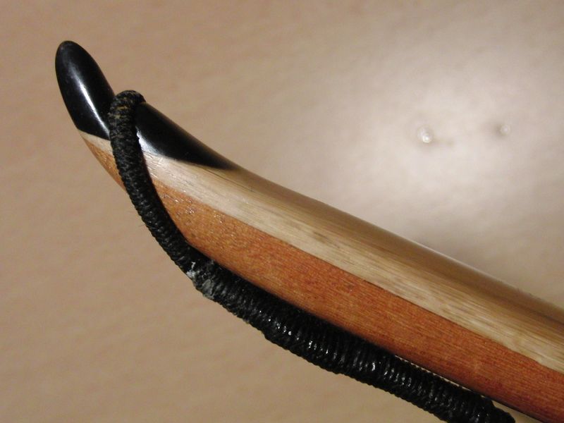

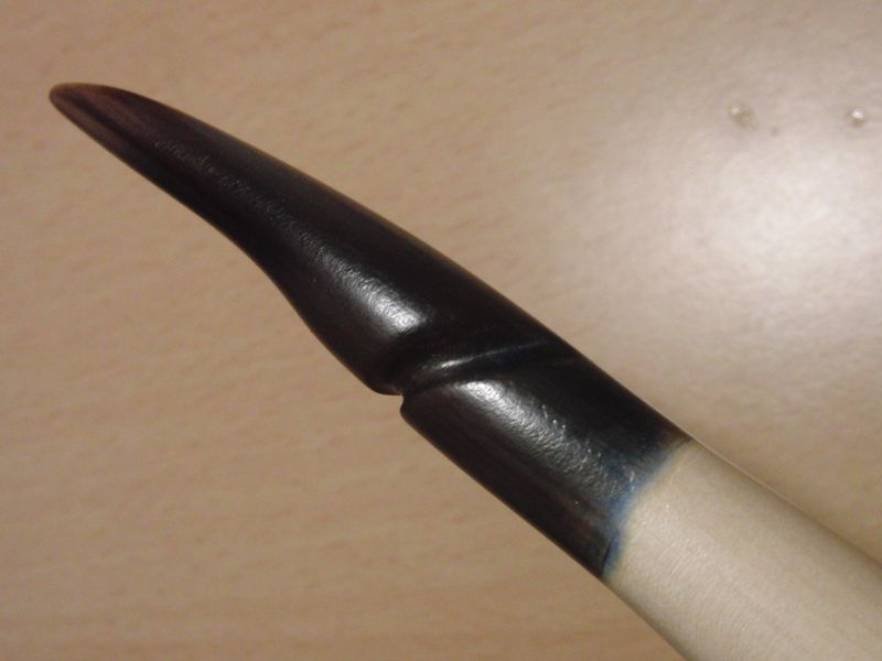

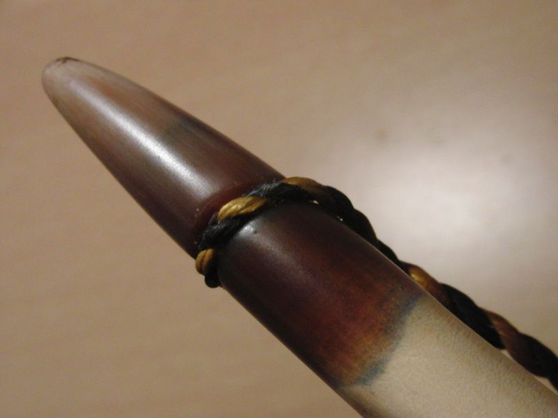

Sieht ja mächtig aus der Bogen, sehr schön geworden!
Selfbower hat geschrieben: Das Leinöl zieht eben nicht in die Tipoverlays ein und bleib sehr lange klebrig... das ist auch jetzt noch gaaanz leicht zu spüren, weswegen ich dazu tendiere da das Öl nochmal runterzuschleifen und die Overlays zu lackieren.
Quatsch, da rumschleifen und Teilstücke lackieren ist doch murks.
Ich nehme so ne Politur für mein Öl, sollte auch bei Leinöl gehen. Bsp:
Vielen Dank an Dirk nochmal für das Büffelhorn
Wieso hast Du kein Horn mehr ???
Hatte ich Dir nicht 2 Highlandrind- Hörner geschickt? Mensch, die Dinger würden Deinem Warbow stehen...
Obere Nocke
Obere Nocke
Untere Nocke
Untere Nocke
Die sind lackiert, seidenmatt.
Schöne, versch. Brauntöne. Und du siehst das Holz ins Horn laufen... (mit resten vom Blaupulver :-\ )

aber klar habe ich die noch Morten!!! :D
aber nen Eibenbogen mit richtigen Hornnocks.... den baue ich später mal ^^ Bei diesem hier wollte ich den Bogen so schnell wie nur geht machen... ist ohnehin zur Zeit mein Hauptziel!
was nimmst du denn für ne Politur?
@ Blacksmith: werde ich machen! danke für den Tip ;)

Okay, Du sparst sie auf, bis der richtige Bogen kommt... ;D
Wegen der Politur nab ich Dir mal ein Link per PN geschickt.
Ich hab da noch nen Tip gegen klebrige Overlays:
Wenn man den Bogen mit Leinölfirnis behandelt, dann lässt man das Öl ja eine Weile einziehen und wischt es nach ner Stunde ungefährt wieder weg. Das gleiche machst du auch bei den Overlays... Da das Öl dort quasi fast gar nicht einzieht wischt du beinahe das komplette Öl dort weg, und die Overlays werden somit auch nicht klebrig, sehen aber dennoch geölt aus. Hat bei mir bisher immer funktioniert. Also das Geheimnis ist, das Horn einfach nur gründlich genug abzuwischen ;)

zu den Tipoverlavs habe ich inzwischen ne ganz andere Methode gefunden ;) (auch wenn die Methode von Galli abenso gut geht)
ich poliere die Tipoverlays mittels polierscheibe und polierwachs ;) die sehen danach echt klasse aus und gewachst (geölt) sind die dann ja eh :P der Rest des Bogens wird dann normal geölt. Und dann so wie Galli beschrieben.... hat an meinem Messer ech gut funktioniert ;)
