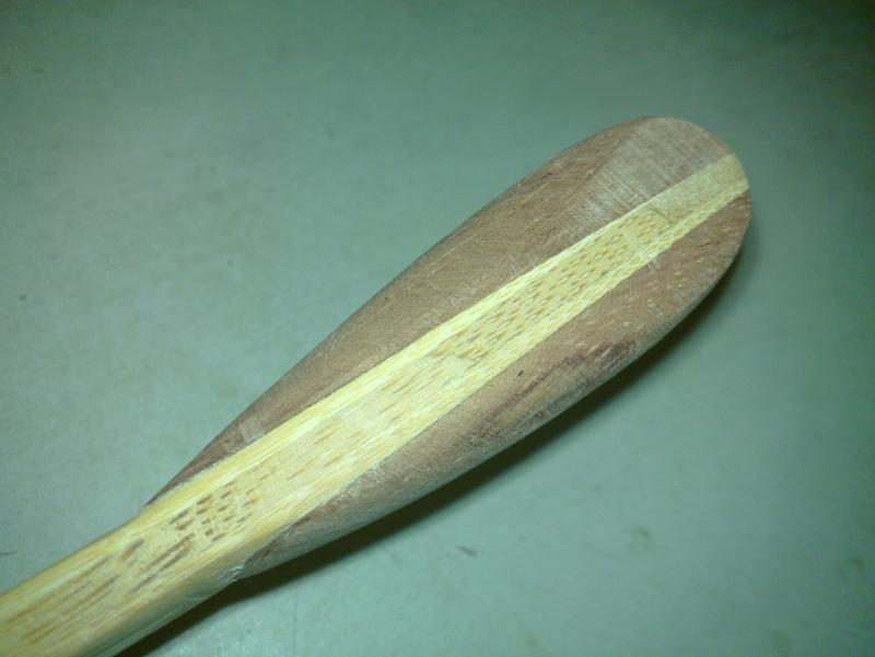

Wie ich im Chat schon schrieb habe ich zur Zeit einen Jahresendwerkanfall.
So habe ich nun an dem Hankyu weiter gemacht und Die Nocks aufgeleimt und in Form gebracht.
Rücken
Rücken
Seite
Seite
Bauch
Bauch
Holz Bubinga, wenn ich mich recht erinnere. Hat mir Morten mal mitgebracht.
Morgen mache ich die Nuten rein und dann könnte der Bogen auch schon mal aufgespannt werden...

Re: Hankyu
Verfasst: 21.12.2011, 13:51
von Galighenna
Guck, sieht doch gut aus. Mir gefällt die Form. Die Farbe von dem Overlay ist jetzt nich so meins, wirkt ein wenig zu blass auf mich, aber wer weiß wie das später lackiert oder geölt aussieht ;)
