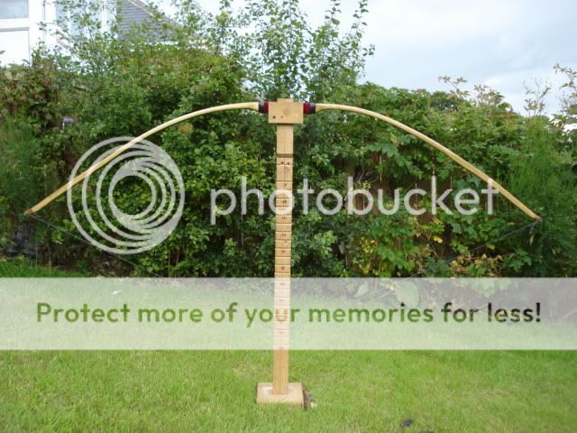

wenn ich die Fotos nicht vollkommen falsch deute (ich brauch dringend eine neue Brille :) ), dann hat Okki aber zwei Doppelrollen verbaut.
Und dann kommt dieses Prinzip zum Tragen.
Beste Grüße
Marc

Pyromir hat geschrieben:Moin Marc,
Beste Grüße
Marc
Sehe ich genauso. Also zieht er mit Zugwaage am Ende der Schnur nur ein 4tel der Zugkraft des Bogens.

Ooooops, Ich hab die Bilder garnicht richtg groß gemacht. Im Thumbnail konnte ich die Rollen garnicht erkennen. Sorry, dann wird die Kraft selbstverständlich geviertelt.
Ich persönlich würde aber keinen Flaschenzug nehmen, sondern mit nur einer Rolle direkt ziehen. Da hat man etwas mehr Gefühl.
Grüße, Marc

Also ich hätte die Biegung der Wurfarme noch über das erste viertel hinaus getillert oder die Arme kürzer gestaltet.
So hast du bei maximaler Holzbelastung jede Menge "tote Holzmasse", die mit ihrer Trägheit Wurfkraft kostet.
Dachs

Kommt auf das Design des Bogens an. Wenn es Richtung Möllegabet geht, dann haben die Enden steif zu sein. Ohne ein Profilbild des Rückens kann man schwer Aussagen zum richtigen Tiller treffen.
Grüße, Marc

Ist denn beim Möllegabet der Wurfarm zu dreiviertel steif?
Dachs

ich muss eingestehen, je länger ich mir das Bild betrachte, das Teil sieht nicht so "rund" aus. Irgendwie anders als wenn man direkt mit der Nase davor steht. Ist halt gewöhnungsbedürftig. Baut man ja auch nicht jeden Tag. Ich denke das Teil biegt sich zuviel zu nahe am Griff. Sieht irgendwie nicht so harmonisch, irgendwie "unrund" aus. Die Tips selbst sind steif, aber vermutlich etwas zu kurz geraten. Deswegen der seltsame Anblick. Den nächsten versuche ich "Augenfreundlicher" zu bauen 8) auf dem neuen Tillerbrett. Da habe ich etwas mehr Abstand und stehe nicht gleich mit der Nase direkt davor. Einer der Gründe warum ich mir ein neues Brett gebaut habe.

Dachs hat geschrieben:Ist denn beim Möllegabet der Wurfarm zu dreiviertel steif?
Dachs
Also zumindest die Hälfte. Wenn du 30-40cm steife WA-Enden hast, sieht der Tiller für ungeübte Augen sehr, sehr griffnah aus. Deshalb sieht Okkis Tiller für einen Möllegabet nicht so schlecht aus. Vielleicht noch etwas unrund, prinzipiell aber schon mal richtig.
