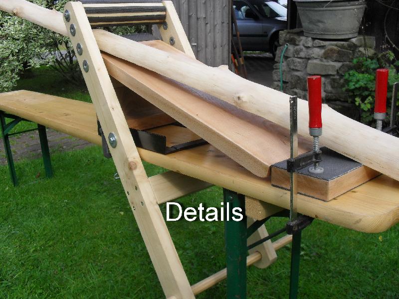

  • Die Schnitzbank zur Bierbank-Montage sowie zwei Stave-Pressen von Guido
Detailbilder, ® Guido alias Newie:
Schnitzbank Detail 01
Schnitzbank Detail 02
Stavepress Detail 01
Den Originalbeitrag findet Ihr >>>hier<<<

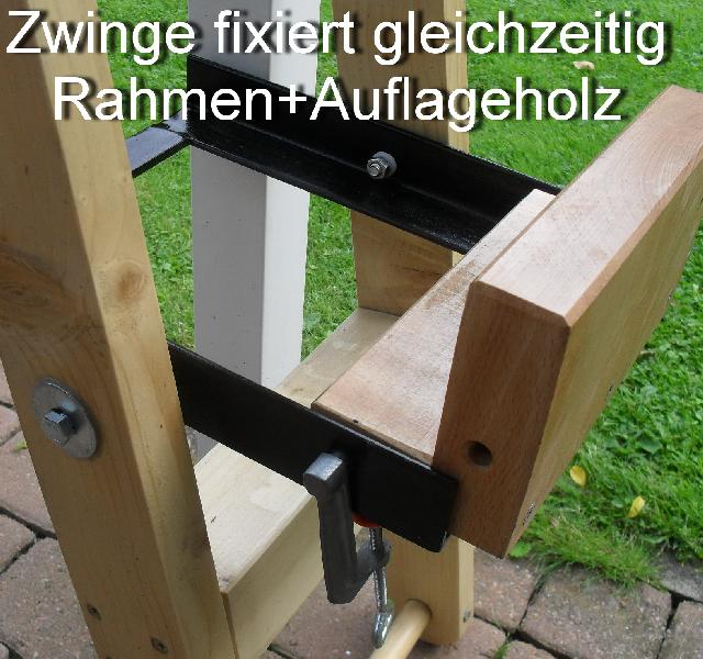

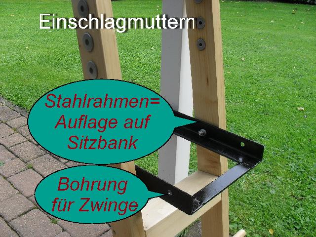

Guido war so freundlich und hat noch ein paar Details zu seiner Lösung fotografiert:
Einschlagmuttern und Stahlrahmenauflage
Rahmen mit Zwinge
Rahmen mit Zwinge
Fixieren von Rahmen und Auflageholz
Staveauflage mit Antirutschmatte
Vielen Dank dafür! Ich bin gespannt, wann wir erste Nachbauten oder Variationen zu sehen bekommen.

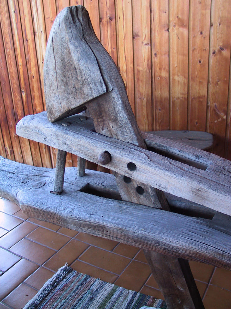

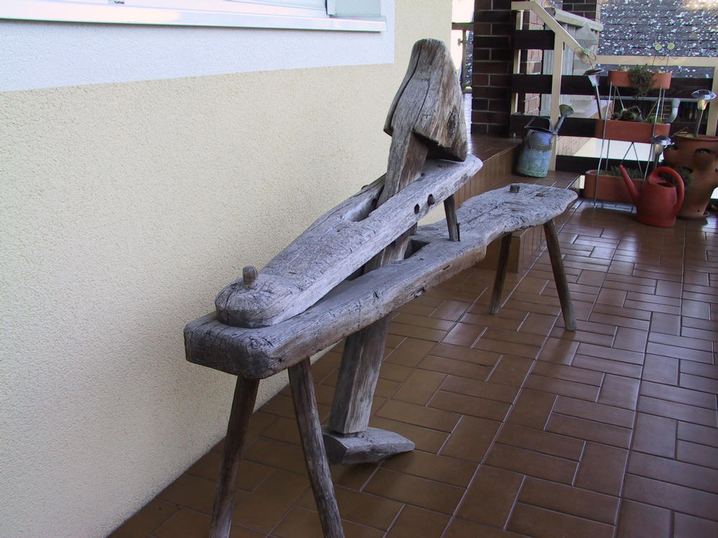

Klaus (klaus1962) war so freundlich, einige Bilder seiner uralten Hoazlbank
klaus1962 hat geschrieben:Die alte Bezeichnung Hoazlbank ist vom oberöstereichischen (Mühlviertler) Begriff hoanzln abgeleitet, was soviel wie schnitzen heißt.
zur Verfügung zu stellen. Ich spekuliere mal: Das ist die älteste noch in Gebrauch befindliche Schnitzbank, zumindest im Kreise der FC-Mitglieder.(???)
Vielen Dank für die Bilder.
Marc

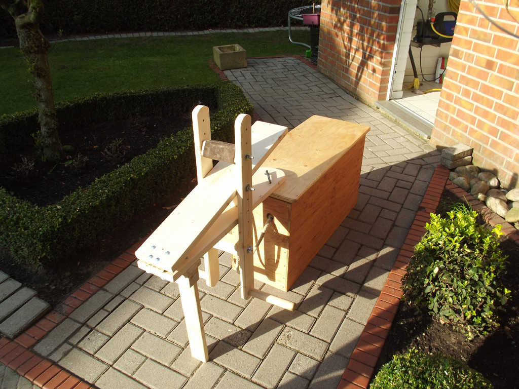

Moin Moin
ich habe mir auch mal eine mobile Schnitzbank gebaut. Ziel war es, dass sie leicht zerlegbar und von den Dimensionen so beschaffen sein musste, dass sie in meine Kiste passt. Herausgekommen ist eine mobile Multifunktionskiste für alle alle Einsätze: ;D
Mehr Bilder hier:
https://plus.google.com/photos/10719354 ... 7217666945
Wichtig für mich war die Kiste zu nutzen, auf der ich ebenfalls den Spanntisch montieren kann, sowie Schraubstock und altes zerlegtes Befiederungsgerät zum Pfeilewickeln.
Momentan ist es ein Prototyp, der sich im harten Einsatz (Bogenbauertreff) erst noch beweisen muss. Eventuell muss ich die Holzquerschnitte vergrößern. Die beiden Platten sind vorne mit einem Scharnier verbunden. Dieses hat es bei ersten arbeiten aus der unteren Platte gerissen. Nach der Verwendung von dicken Schrauben, hat sich dass Scharnier verbogen, so dass ich zusätzliche Scharuben angebracht habe. Sollte jetzt halten. Das Gelenk war urprünglich in der unteren Platte. Nach Guidos bzw. Klaus's Einwand wegen der Hebelwirkung habe ich dies auf die obere Platte (Auflager Stave) verlegt.
